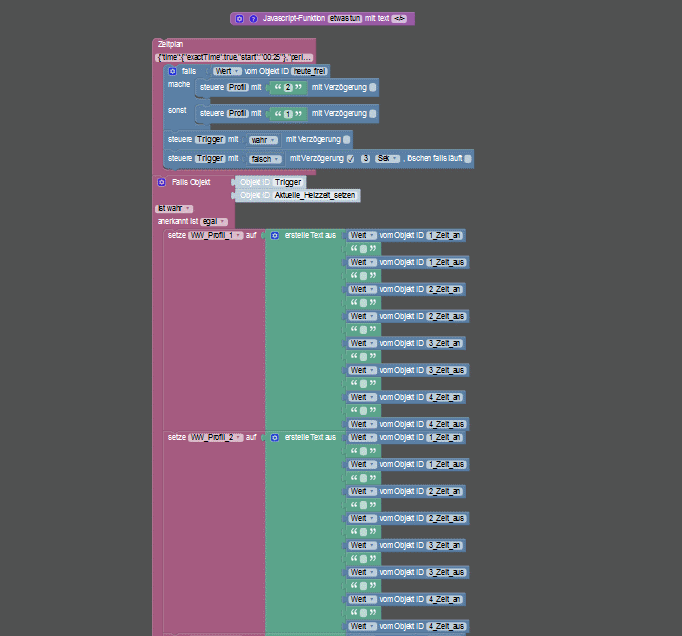

              Mein Code ist mit Blockly geschrieben und sieht so aus.
              Das Blockly ist zu lang um es auf ein Bild zu bekommen.
