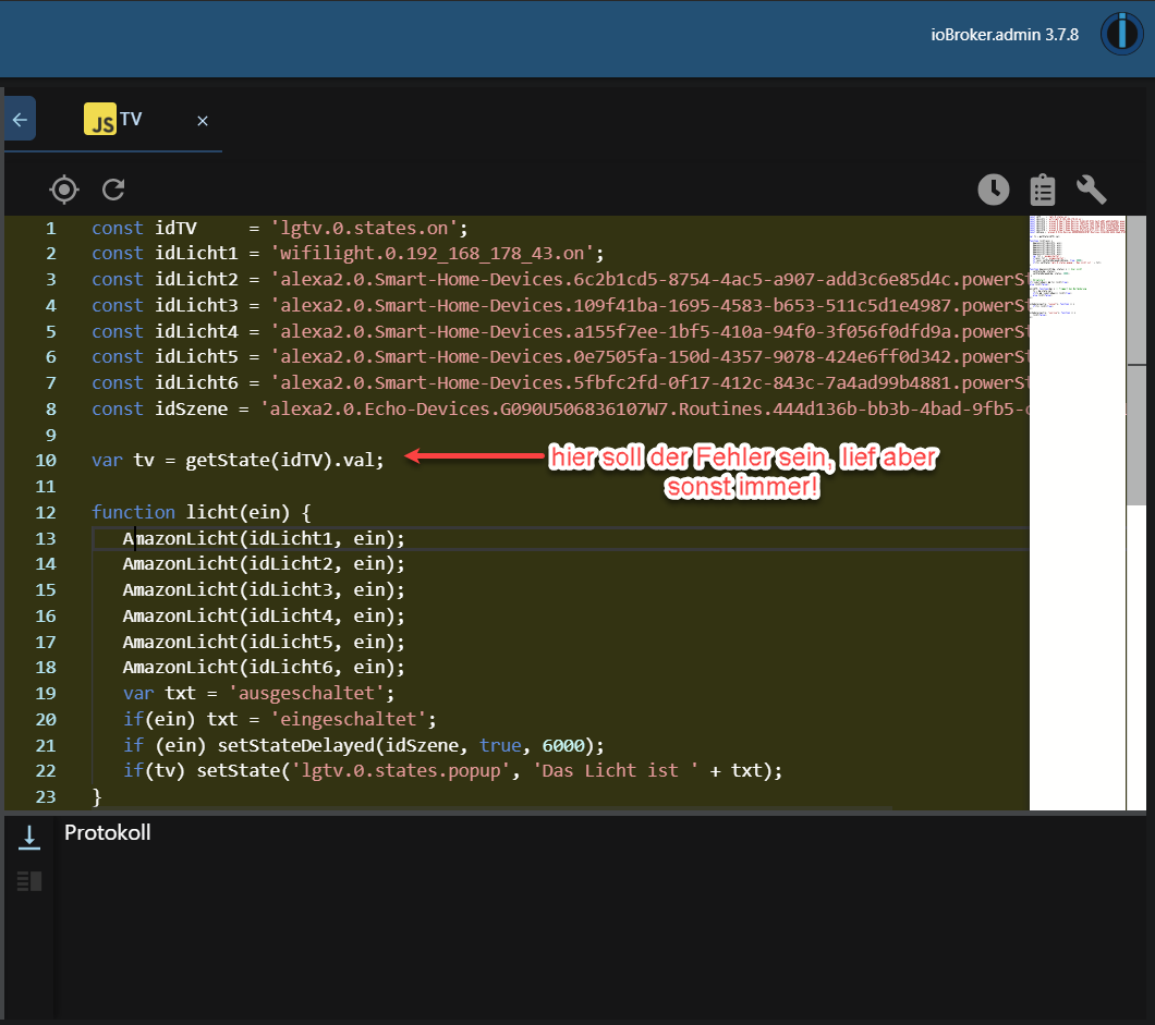

          Ich weiß es auch nicht. Hab den nie aktualisiert, jetzt nochmals komplett gelöscht und installiert, jetzt hab ich ein anderes Problem.
          javascript.0	2020-04-13 16:57:01.416	info	(17057) script.js.TV: registered 1 subscription and 2 schedules
          javascript.0	2020-04-13 16:57:01.415	warn	(17057) at script.js.TV:10:10
          javascript.0	2020-04-13 16:57:01.415	warn	(17057) getState "lgtv.0.states.on" not found (3)
          Mein Script funktioniert jetzt nicht mehr aufgrund dieses Fehlers.
          Auszug aus dem Script:
          Wurde bei einem Update von dem Adapter irgendetwas geändert?
          Edit:
          Nun funktioniert es auf einmal. Ich weiß nicht wieso, aber jetzt ist der Fehler weg.😂
          Aber jetzt ist öfters der TV von mir kurzzeitig in ioBroker nicht erreichbar. Woran liegt das?
            dirkhe Developer @BENNI32154 last edited by
            @BENNI32154 der state states.on ist nicht verändert worden.
            Mit der Erreichbarkeit müsstest du mal ein debug log posten
