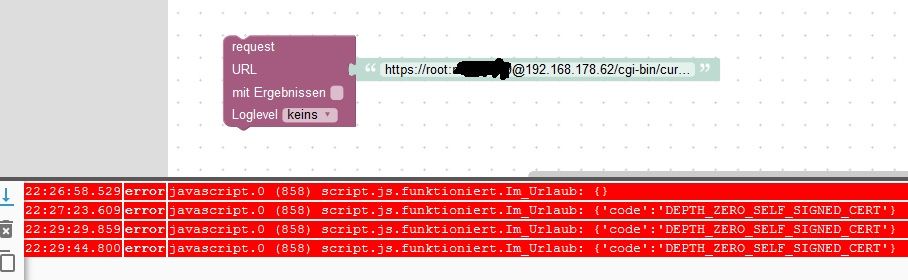

      Hallo ich brauche eure Hilfe. Ich habe schon seit längerem eine xiaomi dafang von der ich mit dem exec Befehl
      wget --output-document /home/iobroker/dafanginnen.jpeg http://root:xxxxxxxx@192.168.178.62/cgi-bin/currentpic.cgi
      Snapshots speichere. Funktioniert einwandfrei.
      Jetzt ist eine weitere xiaomi dafang hinzugekommen, wenn man mit dem Browser auf die Kamera geht bekommt man ein Zertifikatfehler und muss diesen einmalig bestätigen. Deswegen funktioniert jetzt auch bei dieser der exec Befehl zum Snapshot speichern nicht bzw. es wird nur ein leeres Bild gespeichert.
      Wenn ich den link in ein request block eingeben kommt auch eine passende Fehlermeldung.
      Wisst hier wie man diese Problem beheben kann?

        @saeft_2003 Oben schreibst du http://, im Skript unten https://
        VIelleicht probierst du es mal unten mit der selben URL wie oben?
        Eine Möglichkeit, in Blockly die Zertifikate zu ignorieren, ist mir nicht bekannt. Für den wget-Befehl findet man zahlreiche Lösungen bei Google: https://www.google.com/search?q=wget+ignore+certificate

          Meine alte dafang hat http und die neue https. Jetzt weiß ich auch warum ich bei der alten das Problem nicht hatte.
          Aber ich habe jetzt mit wget --no-check-certificate .................... eine recht einfache Lösung gefunden. Vielen Dank für den Tipp!
