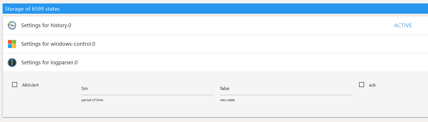

      wenn ich im ioBroker-Admin unter "Objekte" oben rechts auf den blauen Schlüssel klicke
      Dann erscheinen hier von meinen zwei Adaptern windows-control und logparser solche Optionen:
      Ich brauche die aber nicht 🙂
      Evtl. habe ich eine falsche Option im Adapter-Creator aktiviert? Kann ich noch nicht ganz nachvollziehen. Scheinbar hängt es mit der Datei admin\custom_m.html zusammen (Link).
      Kann ich die Datei admin\custom_m.html einfach löschen und dann ist gut, oder wie bekomme ich das abgestellt, dass die Adapter hier nicht mehr erscheinen? Evtl. in der io-package.json?
      Danke für etwaige Hinweise. Hat @Glasfaser hier auch schon berichtet.

          Ok, konnte es wie folgt lösen:
          1. admin/custom_m.html löschen
          2. io-package.json: Zeile "supportCustoms": true löschen (auf false setzen geht sicherlich auch, aber nicht getestet)
