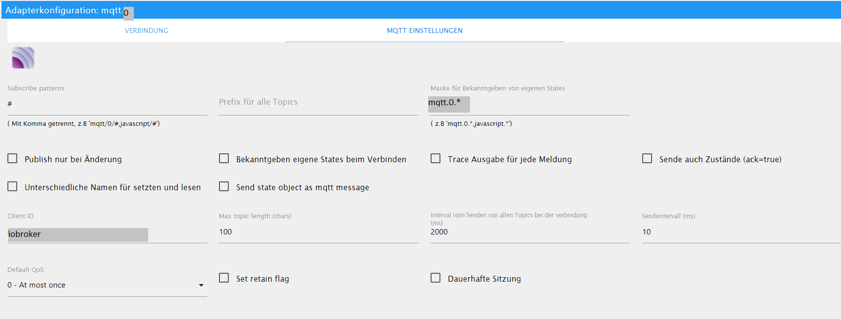

                    @acme2020 Ja läuft bei mir ohne Probleme auf dem Raspberry 4 zusammen mit iobroker. Den MQTT Adapter nutzt Du dann als MQTT Client und kannst damit auch iobroker als Frontend für Deinen mosquitto Server nutzen:
                    Installieren ist total easy:
                    sudo apt update
                    sudo apt upgrade
                    sudo apt install mosquitto
                    Den Client brauchst Du nicht, da Du da ja den Adapter, den Du bereits installiert hast nur von Broker/Server auf Client umkonfigurierst.
                    Mit stop, start und status kannst Du den mosquitto Server stoppen und starten bzw. schauen ob er gestartet ist.
                    sudo systemctl stop mosquitto.service
                    sudo systemctl start mosquitto.service
                    sudo systemctl status mosquitto.service
                    Um den mqtt-Broker mit Passwort abzusichern erstellst Du mit folgendem Kommonda eine Passwort Datei:
                    sudo mosquitto_passwd -c /etc/mosquitto/passwd <user_name>
                    und editierst die Konfigurationsdatei:
                    sudo nano /etc/mosquitto/mosquitto.conf
                    Dort hängst Du noch die folgenden Zeilen an:
                    password_file /etc/mosquitto/passwd
                    allow_anonymous false
