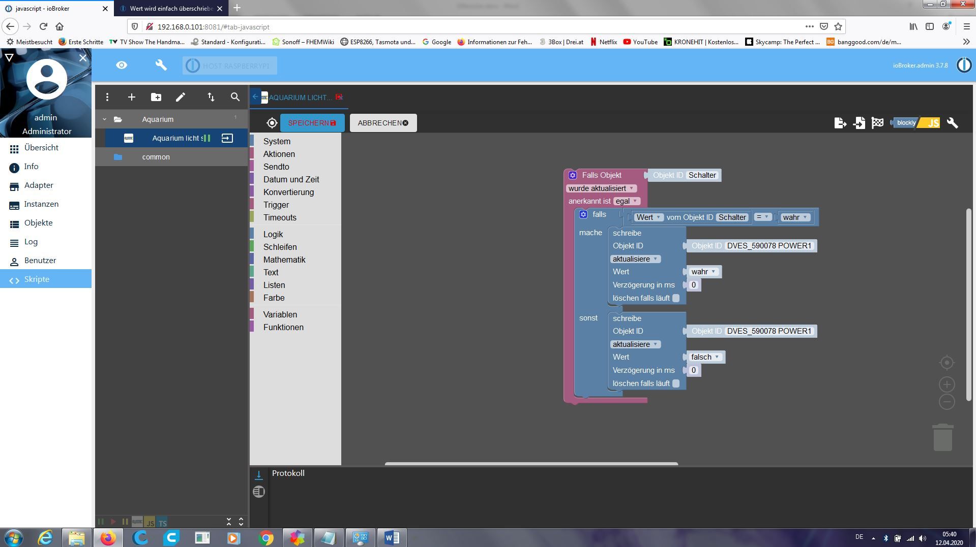

          Stefan186 last edited by
          Hallo Frankyboy73,
          danke für deine schnelle Antwort, soweit es mir erklärt wurde sollte es so sein.
          Ich hab einen Screenshot von meinem Skripte angefügt.
          Danke für deinen Hilfe und frohe Ostern

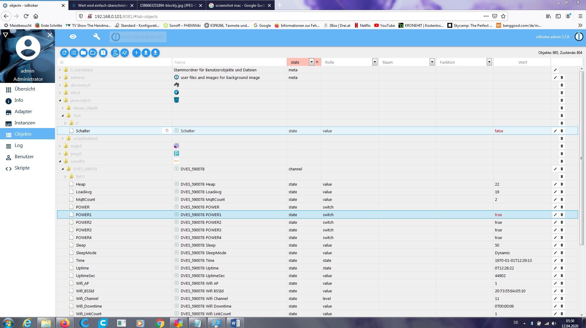

            Hier hab ich noch einen Screenshot von meinen Objekten
            Der Schalter und das Relay sind maskiert
            Danke noch mal

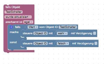

              frankyboy73 @Stefan186 last edited by frankyboy73
              @Stefan186
              Hi, du musst bei den "Schreibe" Bausteinen steuere auswählen, anstatt aktualisiere. Dann sollte es funktionieren.
              Ich würde anstatt den "Schreibe" Bausteinen aber eher die "Steuere Objekt ID mit" nehmen und da dann aus Logik den "wahr/falsch" Baustein rein. Macht die Sache etwas kleiner und meiner Meinung nach übersichtlicher. Aber es funtioniert beides.
              Viel Erfolg, und dir auch Frohe Ostern.
