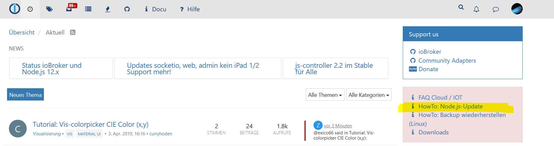

        Glasfaser @Josh last edited by
        @Josh
          Josh last edited by Josh
          Hallo Glasfaser!
          Danke für den Tipp. Ich war zwar schon mal in diesem Thread, aber den Link oben rechts hatte ich wirklich noch nicht bemerkt. Peinlich, peinlich...
          Der Updateprozess scheint mir recht umfangreich. Der Thread hat z.Zt. 354 Beiträge. Muss man die alle durch gehen, um weitere Hinweise der User mit zu bekommen? Oder wird der Eingangsthread immer auf den neusten Stand gebracht?
          Außerdem scheint mir die Anleitung primär für ein Upgrade auf eine neue Hauptversion geschrieben worden zu sein?!?!! Geht das innerhalb der gleichen Hauptversion nicht irgendwie einfacher?
