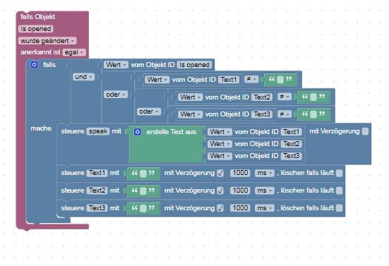

                    frankyboy73 @chrbo80 last edited by frankyboy73
                    @chrbo80
                    Hi, du könntest anstatt die Datenpunkte auf true zu setzten, auch den Text für die Sprachausgabe reinschreiben, dafür muss der Typ Zeichenkette sein.
                    Wenn du dann die Tür öffnest, fragst du ab ob was in den Datenpunkten drin steht, erstellst du dir einen Text aus den Datenpunkten und steuerst speak damit an. Danach noch die Datenpunkte leer machen, damit bei nächsten Tür öffnen die Nachricht nicht noch mal kommt.
                    So in etwa:
                    Eventuell solltest du auch erkennen wann du Abwesend bist, damit die Texte nur dann in den Datenpunkt gespeichert werden.

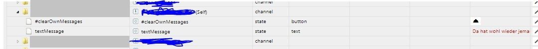

                    Edit: Du könntest es auch ganz anders aufziehen. Du schickst deine Nachrichten nicht an den Speak Command, sondern an Text Message unter Contacts, dein eigener Name, dann bekommst du ne Nachricht und der Echo leuchtet Gelb und du Kannst Alexa nach deinen Nachrichten fragen. Dafür muss man allerdings mit seiner Nummer in der Alexa App angemeldet sein.

                      Hi, mega, danke! Auf das letzte waere ich gar nicht gekommen. Das klingt sexy😄 dank dir
                        @chrbo80
                        Hi, du kannst ja in den Datenpunkt Text Message einfach mal was reinschreiben, um es zu testen.
                        • C
                          chrbo80 @frankyboy73 last edited by
                          @frankyboy73 said in Liste von Meldungen für Alexa füllen:
                          @chrbo80
                          Mach ich - danke
