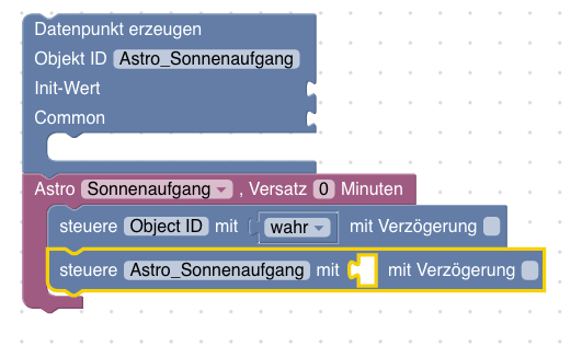

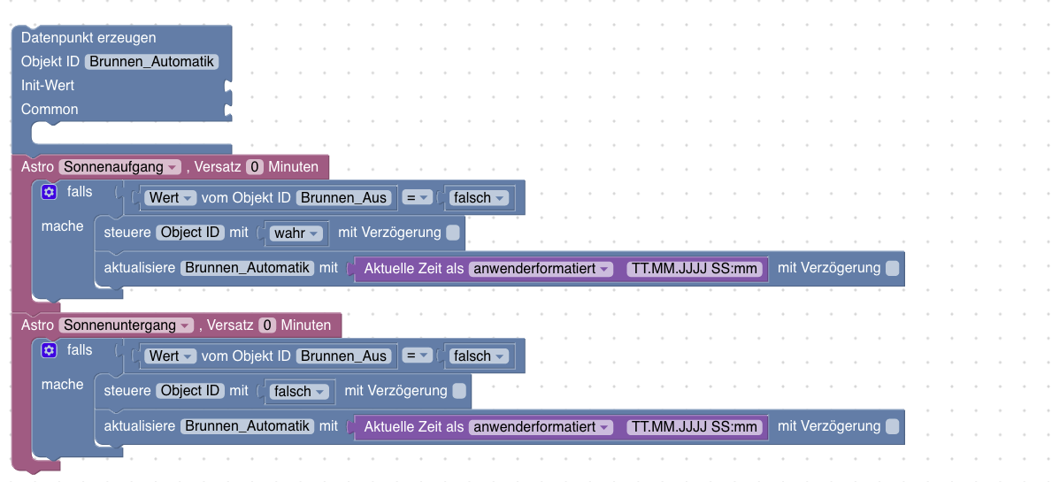

      Hallo Zusammen
      Ich bin noch ganz am Anfang mit Blockly, das ein oder andere konnte ich mir durch zusammensuchen / kopieren auch schon zurecht basteln.... Danke @Homoran für deine Blockly Anleitung: Blockly Anleitung
      Ich möchte mich nun an meine ersten Zeitsteuerungen wenden.
      Als erstes sollte der Gartenbrunnen bei Zeit x (Z.b. Sonnenaufgang) einschalten und bei Sonnenuntergang wieder aus.
      Zudem möchte ich in Vis eine Überwachung in welcher die Uhrzeit steht wann gestern Abend aus und wann heute morgen eingeschaltet wurde.
      Für die Vis habe ich gedacht, mache ich ein DatenPunkt welcher ich dann dort anzeigen lassen kann.
      Im Trigger setze ich:
      • einmal mein objekt (Brunnenrelais) z.xb auf on
      • anderseits mein DatenPunkt wert für die Vis.
      Also so hab ich mir das gedacht... aber ich stolpere beim zweiten Punkt.... Den Datenpunkt befüllen...
      Kann mir da jemand weiterhelfen?
      Blockly
      Danke und liebe Grüsse aus der Schweiz
      Homoran FredF 2 Replies Last reply Reply Quote 0
        Homoran Global Moderator Administrators @adlerauge1980 last edited by
        @adlerauge1980 Der Block steuere wird benutzt um Datenpunkte von Geräten über deren Adapter zu ändern.
        für selbst erstellte Datenpunkte solltest du den Block aktualisiere nehmen.
        Das ist aber hier nicht das Problem
        die gelb markierte Lücke muss den Wert enthalten, der in den Datenpunkt geschrieben wird.
        Im MOment hast du nur einen Trigger der Bei Sonnenaufgang (nix) tut 😉
        im ertsen steuere Block fehlt die Objekt ID, die auf wahr gesetzt werden soll und beim zweiten der Wert
        Dort sollte dann etwas wie (zu Text, Uhrzeit als [Format]) stehen
        (Erster Block unter Konvertierung, zweiter unter Zeit

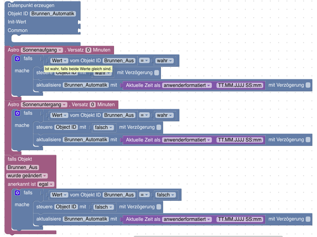

            Hallo Ihr beiden
            Danke für eure wertvollen Tipps!

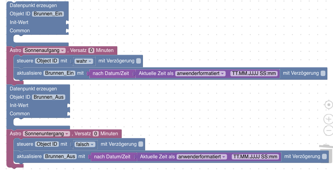

            @Homoran Sorry für die Verwirrung beim ersten Steuerblock betreffend der fehlenden ID, da kommt die ID eines KNX Relais hin, dieses habe ich aber noch nicht definiert, da mein neues Elektrotableau erst in ein paar Wochen kommt. Ich wollte mir aber bis dahin mal einiges an Steuerungen bereit machen.
            Ich habe das jetzt mal so gelöst:
            Blockly
            Nach meinem Wissensstand, müsste mir IoBroker morgen nun ein Datum/Zeit im Datenpunkt Brunnen_Ein anzeigen.
              @adlerauge1980 sagte in Astro Infos in Datenpunkt ausgeben:
              Nöö, du hast immer noch nicht die id des Brunnens eingegeben. Dä steht noch Objekt id.
              Bitte anklicken und STATE der brunnenpumpe auswählen
                adlerauge1980 @Homoran last edited by
                @Homoran Hallo Homoran
                Hmm das verstehe ich jetzt noch nicht ganz, was hat das eine mit dem anderen zu tun?
                Also das eine (Steuere) ist doch mein Datenpunkt vom KNX-Relais.
                Das andere (Aktualisiere) ist doch dann noch mein selbst erstellter Datenpunkt der mir meinen "Kontrollwert" ausgibt.
                Oder hat das Skript da Probleme weil es von oben nach unten abarbeitet und dann beim "leeren" Objekt ID Eintrag stehen bleibt?
                Wie im Post oben erwähnt, habe ich den KNX-Relais DB aktuell noch nicht, da mein KNX-Tableau erst in ein paar Wochen kommt.
                Liebe Grüsse und danke für euere Hilfe hier im Forum!
                  Dann musst du eben die ID des KNX eingeben
                    Jep das ist mir schon klar, nur den habe ich aktuell noch nicht. und mir ist nicht klar, weshalb Blockly den zweiten Teil dann nicht macht? bleibt der quasi hängen weil er den ersten teil nicht abarbeiten kann? (ist für mich aktuell mehr eine Verständnis Frage, damit ich versteh weshalb Blockly das jetzt nicht macht). Wenn dies quasi von oben nach unten abgearbeitet wird, dann kann man sich dieses Wissen ja, je nach Situation auch zu nutzen machen 🙂
                      @adlerauge1980 Wenn ein Fehler im Skript ist wird es nicht abgearbeitet

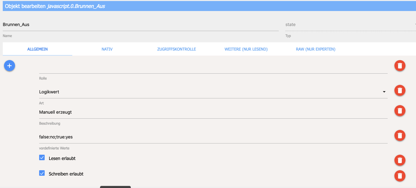

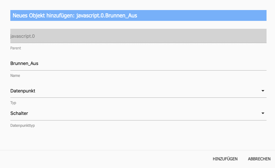

                            Datenpunkt habe ich angelegt:
                            Nun müsste ich ich doch manuell den Datenpunkt auf True oder false Stellen können, das geht aber nicht, da steht immer true;false....?
                            mit dem Widget kämpfe ich auch gerade massiv....
                            Hab diverse ausprobiert aber es will nicht... meine Idee wäre ein Button mit Off und wenn er gedrückt ist, dann steht Auto (und bleibt "Arretiert" biss er wieder gedrückt wird)
                            Homoran J 2 Replies Last reply Reply Quote 0
                              schmeiss mal die vordefinierten Werte raus.
                              Den Typ Schalter kenne ich auch nicht, aknn aber neu sein
                              paul53 A 2 Replies Last reply Reply Quote 1

                                    @Homoran sagte:
                                    Nein, ist nicht neu: Es ist ein "boolean" Datenpunkt mit Zustandstexten (states).
                                      Jan1 @Homoran last edited by
                                      @Homoran
                                      Dann macht er das ja schon so wie ich es vorgeschlagen habe 🙂
                                        @paul53 sagte in Astro Infos in Datenpunkt ausgeben:
                                        Danke für die Info - wo werden diese Zustandstexte dann angegeben?
                                          paul53 @Homoran last edited by paul53
                                          @Homoran sagte:
                                          common.states - wie bei einer Werteliste.
                                            Danke! - das wollte ich hören
