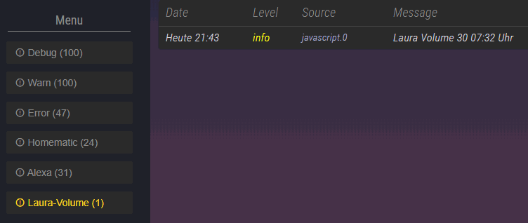

      • Negalein
        Negalein Global Moderator @Mic last edited by
        @Mic sagte in [Log Parser Adapter] Fragen zu Regex und Filterregeln:
        Ich kann es leider nicht reproduzieren, da es bei mir geht.
        Ich verstehs auch nicht.
        Aktuelle Adapter-Version nutzt du? War bis vor 30 Minuten noch die Version 0.4.5 (jetzt mit der 0.4.6 hat sich da aber nichts geändert)
        Ja, vor einer halben Stunde upgedatet.
        node.js Version auch keine alte vermutlich, oder?
        Nö
        Node.js: 10.17.0 NPM: 6.11.3
        Du hast mit log('-+-Laura Volume 30 07:32 Uhr-+-'); getestet, richtig? Das JavaScript heißt "Alexa_Test_1"?
        Richtig
        Das komische ist, mach ich es getrennt, funktioniert es.

        Mach ich beides in einem funktioniert [Alexa-Log-Script] auch nicht.

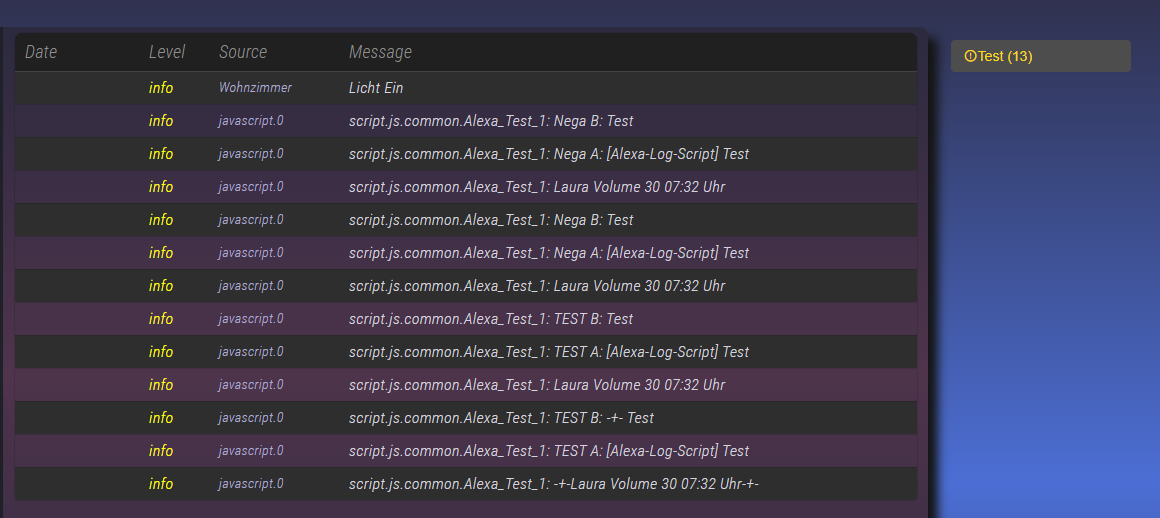

              Verstehe ich nicht.
              Ich setze z.B. folgenden Filter:
              Dann setze ich folgendes in einem beliebigen JavaScript ab:
              log('TEST A: [Alexa-Log-Script] Test');
              log('TEST B: -+- Test');
              Dann kommt alles schön an (Datenpunkt logparser.0.filters.Test.json)
              		"date": "Heute 14:40",
              		"severity": "<span class='logInfo'>info</span>",
              		"from": "javascript.0",
              		"message": "script.js.Test_1: TEST B: -+- Test",
              		"ts": 1586781652664
              		"message": "script.js.Test_1: TEST A: [Alexa-Log-Script] Test",
              		"ts": 1586781652664

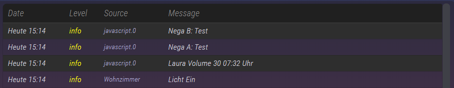

                Negalein Global Moderator @Mic last edited by Negalein

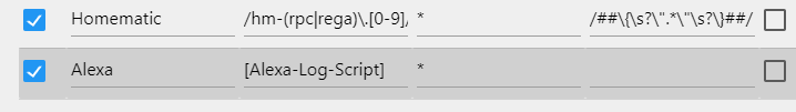

                Verstehe ich nicht.
                Ich hab jetzt mal komplett neu erstellt.
                Da funktioniert es. Nur der Regex in Bereinigen will nicht ganz.
                -+-, /script\.js\.[^:]*: [Alexa-Log-Script]/
                Mic 1 Reply Last reply Reply Quote 0
                • Mic
                  Mic Developer @Negalein last edited by
                  @Negalein sagte in [Log Parser Adapter] Fragen zu Regex und Filterregeln:
                  Da funktioniert es.
                  Ok, super.
                  Trag da mal ein: /script\.js\.[^:]*: /, [Alexa-Log-Script], -+-
                  • Negalein
                    Ok, super.
                    Trag da mal ein: /script.js.[^:]*: /, [Alexa-Log-Script], -+-
                    Perfekt, es läuft!
                    War eine schwere Geburt! 😉
                    Hast du eine Kaffeekassa?

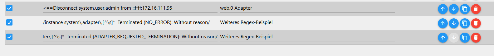

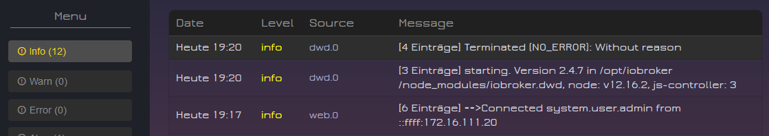

                            habe mal ne frage zu den Filterregeln Globale Blacklist verstehe das noch nicht so ganz.
                            Habe das in Globale Blacklist eingetragen :
                            /instance system\.adapter\.[^\s]*  Terminated (NO_ERROR): Without reason/
                            Wird aber Trozdem unter Info angezeigt
                            • Mic
                              Mic Developer @Iccube last edited by
                              @Iccube
                              Gehe mal im ioBroker Admin links auf "Log", dann oben "LOG HERUNTERLADEN" und da dann die entsprechende Logzeile komplett kopieren und hier in Code-Tags einfügen.
                              Iccube BBTown 2 Replies Last reply Reply Quote 0
                              • Iccube
                                Iccube @Mic last edited by
                                @Mic
                                    @Iccube
                                    /instance system\.adapter\.[^\s]* Terminated (NO_ERROR): Without reason/ würde eine Logzeile wie diese hier erwarten:
                                    host.ctioBroker instance system.adapter.dwd.0 Terminated (NO_ERROR): Without reason
                                    Bei dir ist die Logausgabe aber anders.
                                    Mache einfach mal das hier in der Global Blacklist: Terminated (NO_ERROR): Without reason
                                    Das brauchst du wohl bei anderen Adaptern auch nicht, daher generisch.
                                    Iccube 1 Reply Last reply Reply Quote 0

                                      1. Ist das von dir gepostete Script identisch mit https://github.com/Mic-M/ioBroker.logparser/blob/master/accessories/alexa-history.js ?
                                      2. Sichergestellt, dass das Script läuft?
                                      3. Was steht genau in "Whitelist UND"? Nur das hier: [Alexa-Log-Script] - ohne Leerzeichen?
                                      4. Adapterversion ist frisch von Github installiert?
                                      5. Getestet mit neuem Alexa-Kommando, nachdem Script und Logparser-Adapter gestartet und ein paar Sekunden gewartet wurde?

                                        @Mic
                                        Ich kann alles mit "Ja" beantworten, daher meine Verwunderung
                                        Es passieren ja nicht wirklich komplizierte Dinge.
                                        Das Script ist auch relativ simple und klar

                                          wie kann ich den solche einträge entfernen :
                                          2020-04-27 20:10:00.667 - info: dwd.0 (2072) starting. Version 2.4.7 in /opt/iobroker/node_modules/iobroker.dwd, node: v12.16.2, js-controller: 3.0.19
                                          die kommen ja von mehreren Adaptern
                                          würde das so gehen wenn ich das nur eingebe:
                                          starting. Version

                                            Prüfe mal, was im Logfile selbst ausgegeben wird, wenn du einen Befehl an Alexa absetzt. Da sollte dann vom JavaScript was kommen wie hier: https://github.com/Mic-M/ioBroker.logparser/blob/master/docs/de/logparser.md#beispiel
