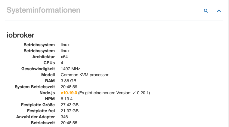

      Nun habe ich gesehen dass nur 4 GB für iobroker genutzt werden. (Führe waren es mal 8 GB)
      Ich habe keine Ahnung seit wann das so ist, da ich scheinbar auch mit 4 GB gut zurechtkomme.
      Da ich aber 8 zur Verfügung habe, würde ich diese auch gerne nutzen.

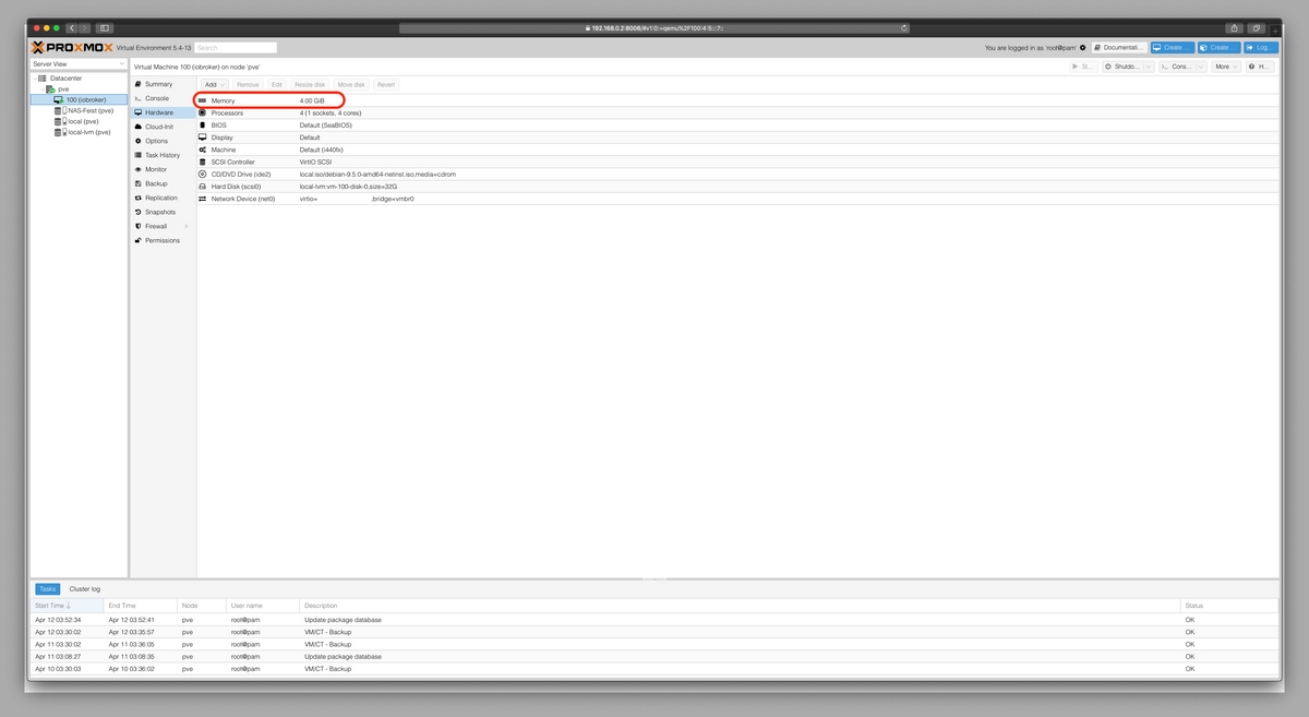

      Nun weiss ich allerdings nicht wie, ich diese 8 GB in Proxmox komplett für iobroker zur verfügung stellen kann oder ob dies vielleicht sogar zu Problemen führen könnte.
      Muss ich einfach nur in Proxmox auf die iobroker installation / Hardware / Memory/ edit und dort einfach nur von 4GB auf 8GB erhöhen?

        @Xanon ja da kannst du den RAM der VM verändern. Denke aber daran, das Proxmox selbst auch einen Teil des Ram benutzt. Solltest du ne weiter VM/LXC einrichten, benötigst du allerdings weiteren Ram.

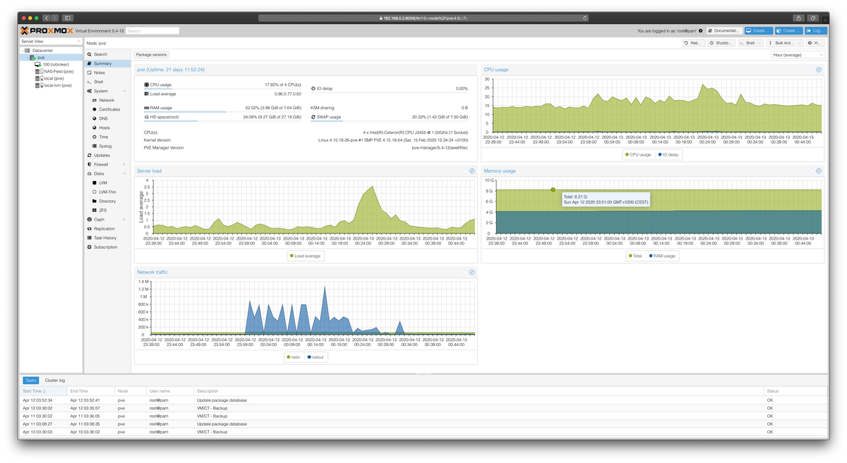

            @Xanon ich glaube Du schaust an der falschen Stelle(?)
            Bei mir wird im Info-Tab vom ioBroker ebenfalls 3,86GB RAM angezeigt, und damit ist offensichtlich die verfügbare Größe gemeint.
            Schau ich hingegen in Proxmox mir die Übersicht meiner ioBroker VM an, dann kann ich ablesen, dass von den 4GB zugewiesenen RAM aktuell lediglich 1,88 GB in Benutzung sind.
            Es würde mich daher wundern, wenn Du mehr als 4GB RAM zuordnen müßtest, ich würde das daher so lassen. (bei mir sind rund 30 Adapter aktiv)

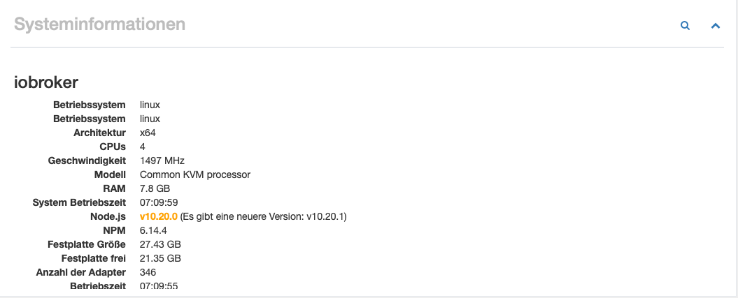

                Ich habe Ihm jetzt mal den kompletten Arbeitsspeicher zugeteilt, da ich auch viel mit VIS arbeite.
                Ich habe mich früher bewusst für 8 GB entschieden und das System soll tatsächlich NUR für iobroker eingesetzt werden.
                Wie gesagt, ich hatte es damals auch so eingerichtet und mich gewundert dass es jetzt (nur noch) 4 GB waren.
                Vielen Dank für Eure Hilfe.
