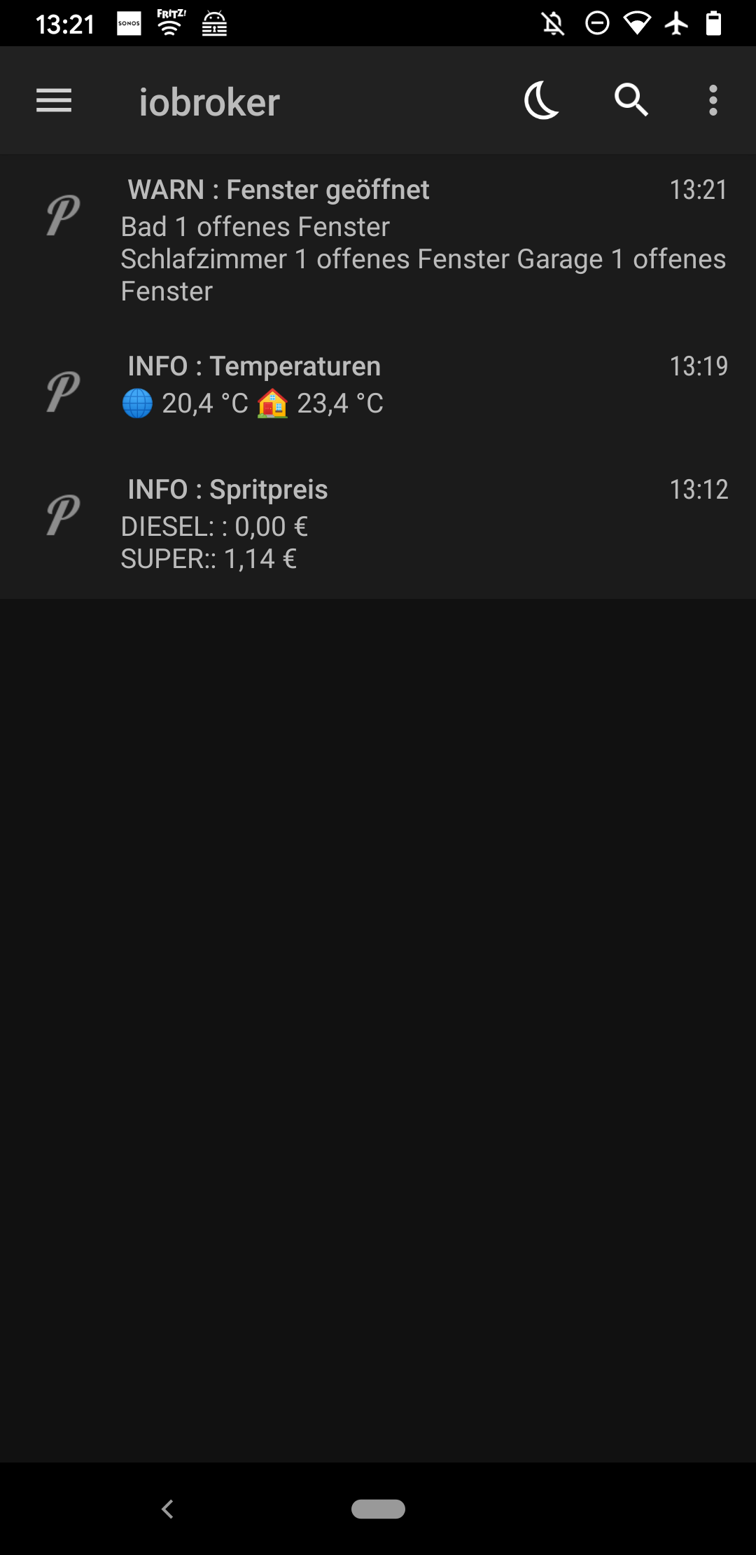

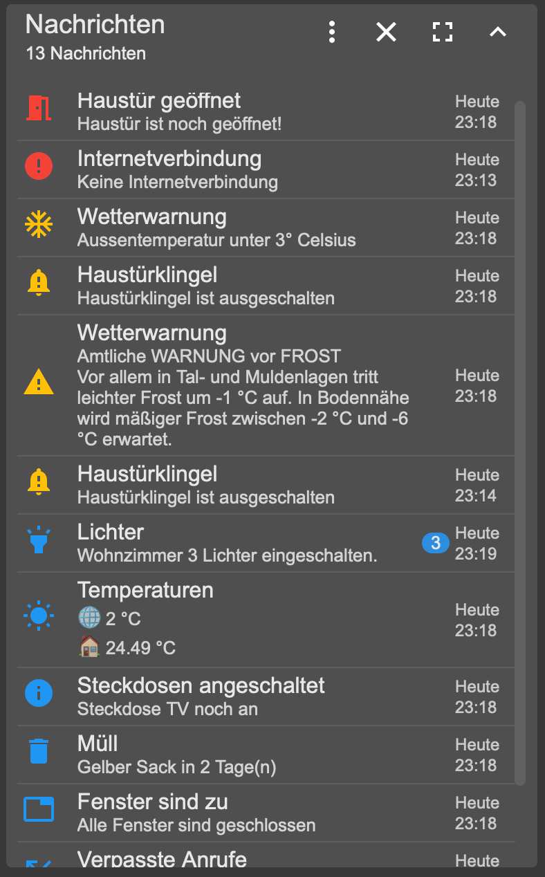

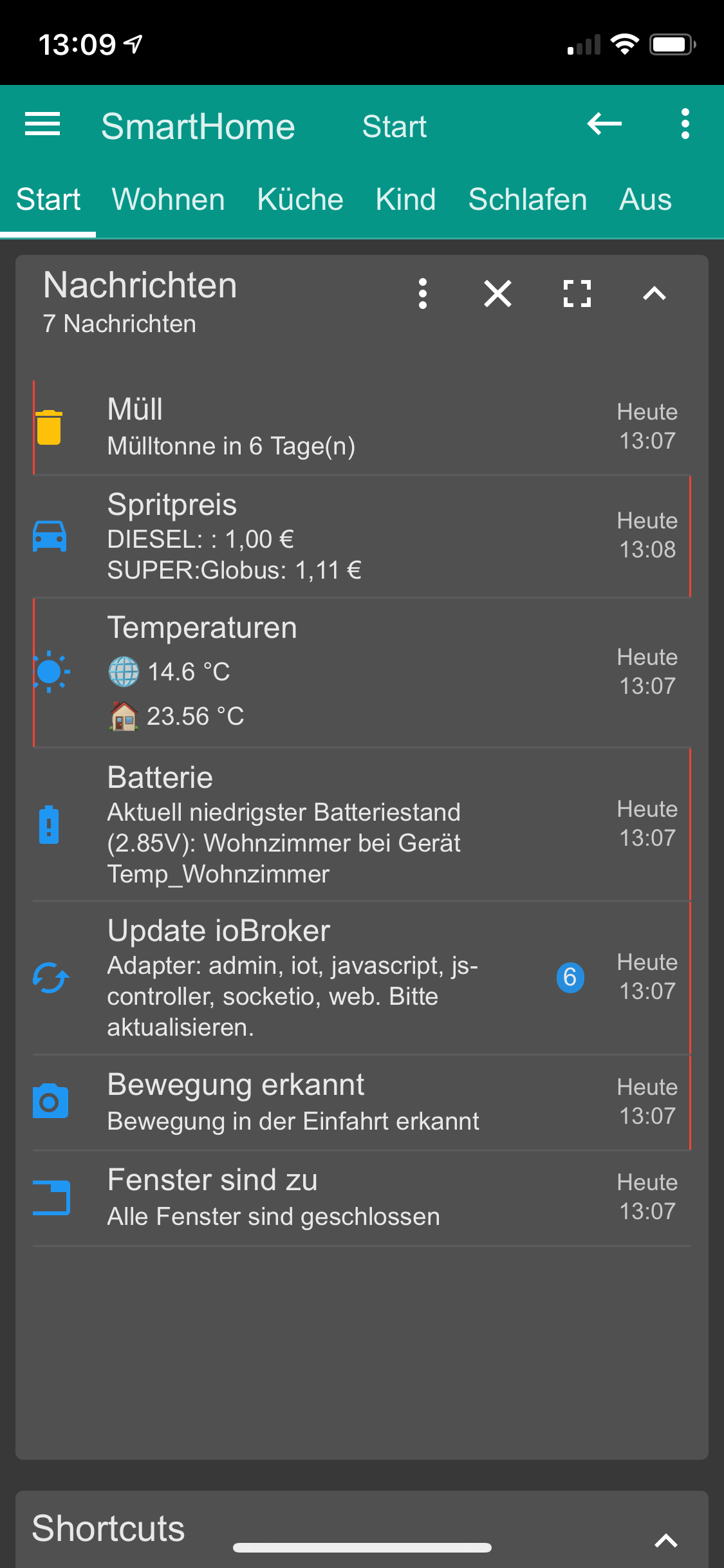

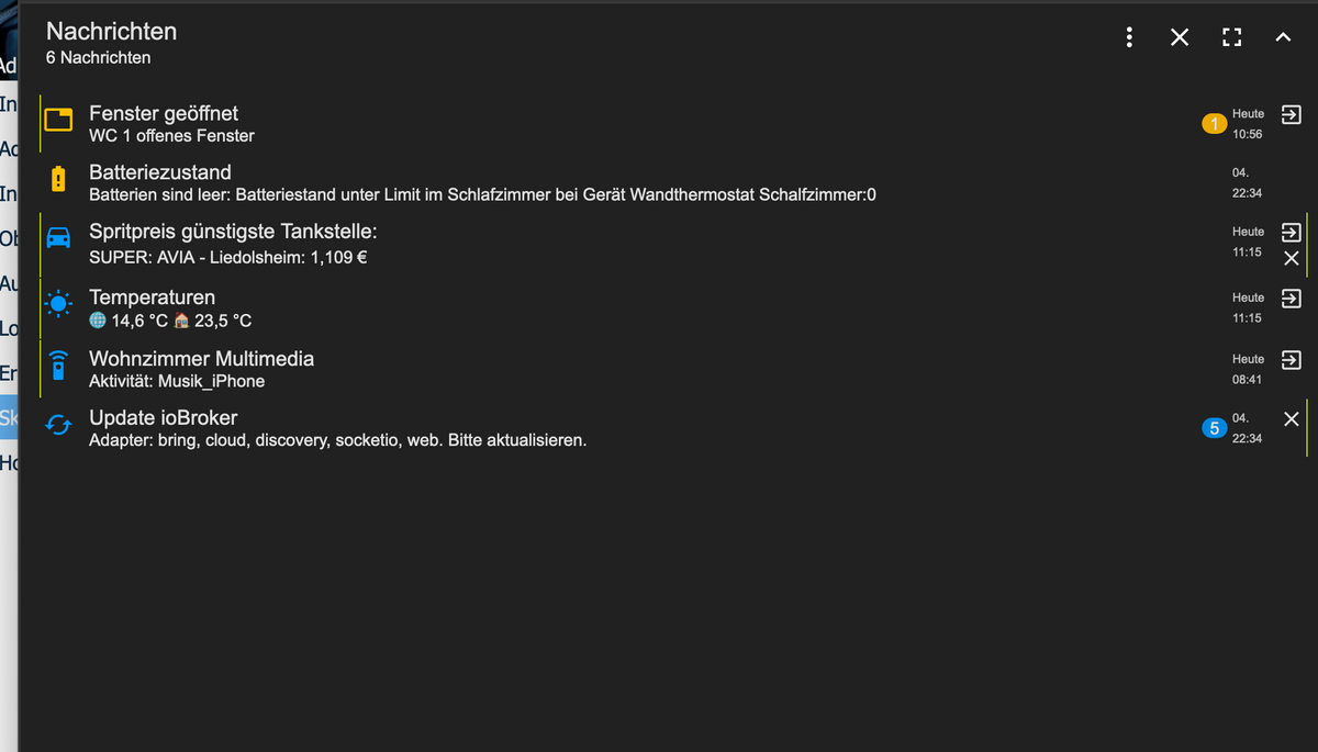

      Ich habe ein paar Skript erstellt als Infrastruktur zur Protokollierung von Nachrichten/Ereignissen.
      Zusätzlich gibt es ein MDCSS v2 Widget, dass die protokollierten Nachrichten anzeigt.
      Nachrichten können damit als kompakte Darstellung des globalen Systemzustands in VIS verwendet werden.
      Die Idee ist es, alle relevanten Informationen auf "einen Blick" zu erkennen. Wichtige und kritische Ereignisse werden daher in der Liste zentral oben platziert. Unwichtigere Informationen eher unten.

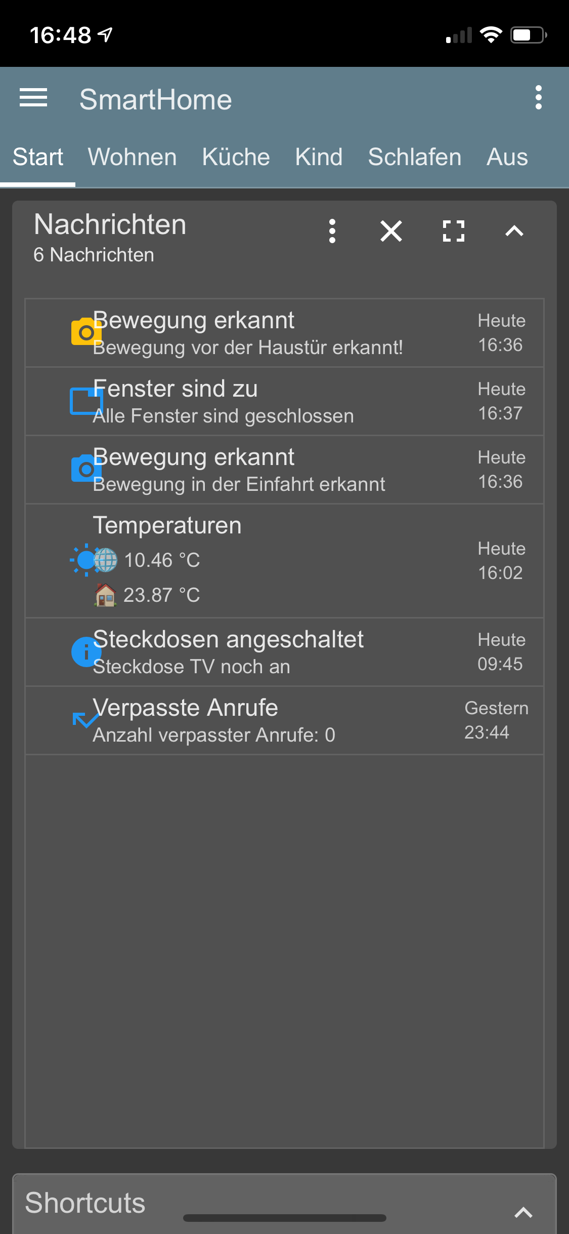

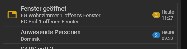

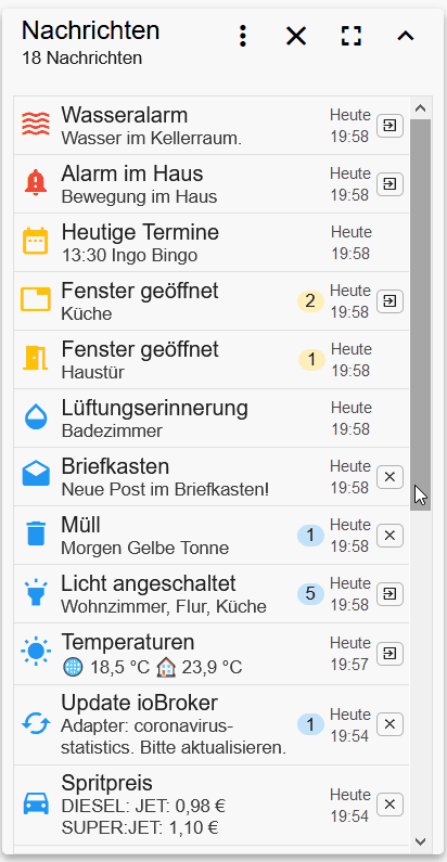

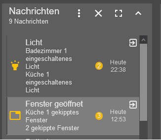

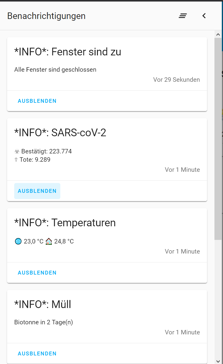

      Beispiel Vis-Ansicht:

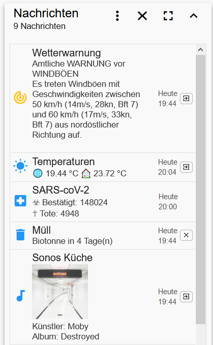

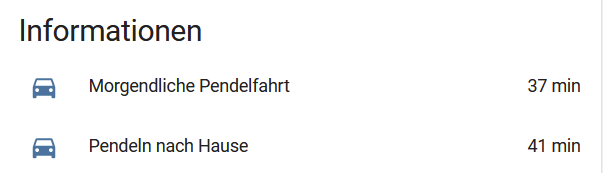

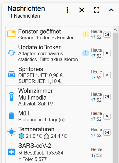

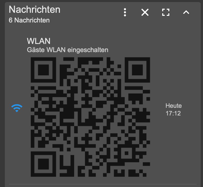

      Beispiel: Lovelace-Ansicht

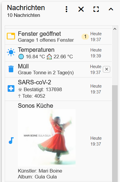

      • Nachrichten werden nach Prioritäten visuell in VIS dargestellt. Es stehen zwei VIS-Ausgaben zur Verfügung:

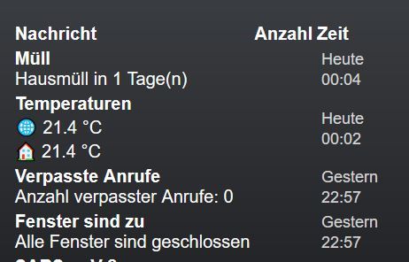

        • einfache HTML-Tabelle (ohne Schnickschnack)
      • Lovelace-Kartenausgabe über Markdown-Card mit Datenpunkt {0_userdata.0.messageHandler.messages.markdown}
      • Material Design CSS 2.0 Card für Uhula.

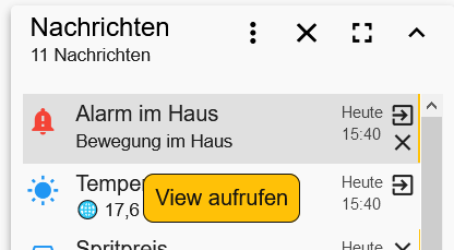

      • Nachrichten können (optional) in VIS global und auch einzeln quittiert werden.
      • Nachrichten können mit einem VIS-View verknüpft werden. Aus dem VIS Widget kann somit direkt in den View verzweigt werden.

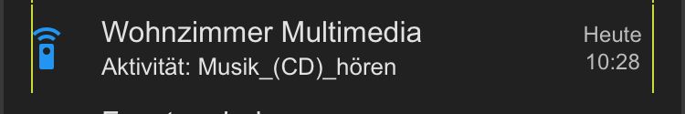

              Eventuell werde ich auch Multimedia noch integrieren (z:B. Fernsehr an und es läuft Sender xy, oder auf Sonos wird folgende Musik gespielt).

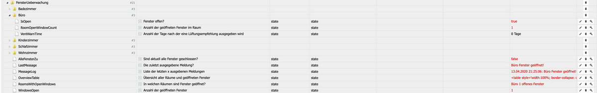

                          @der-eine , wenn Fenster geöffnet sind sollte auch eine Meldung kommen. Ich nutze auch das pattini Fensterskript.
                          Im MessageStateCreator ist dies die erste Nachrichtendefinition:
                          msgID: 'WINDOW_ISOPEN_INFO',
                          Hast du geprüft, ob die überwachten Datenpunkte sich ändern bei dir? Hast du die aktuelle Version von pattini?
                            der-eine last edited by
                            Habe sowohl das Skript von Pittini sowie Deines nicht geändert. Das Skript ist auch die aktuelle Version 1.4.0
                            Hier die Datenpunkte
                              Tirador @der-eine last edited by
                              @der-eine kannst du mir deine Konfiguration bitte Mal senden.
                                der-eine last edited by der-eine
                                Danke @Tirador für die Hilfe, nach einer Neuinstallation aller Skripte und Neustarten des ioBrokers lief es. 👍

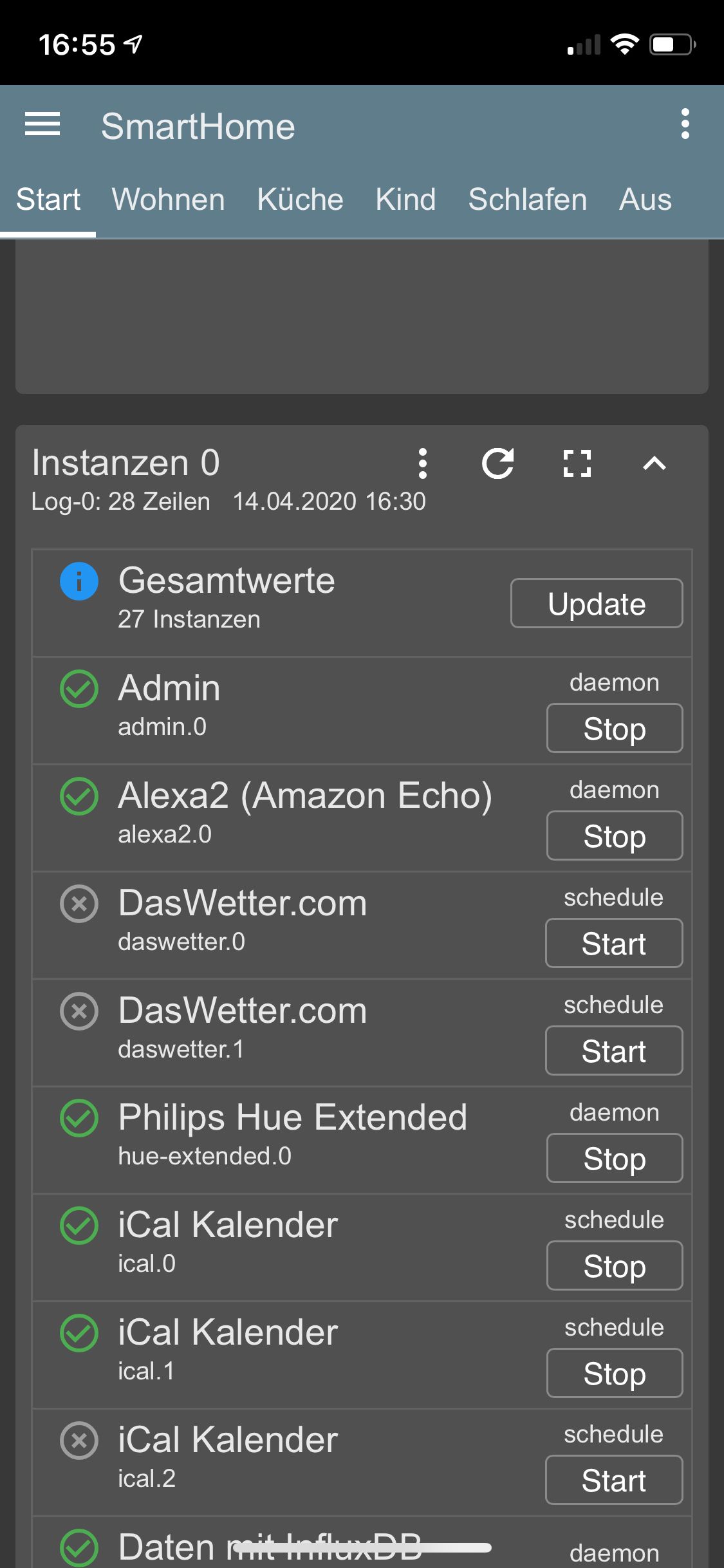

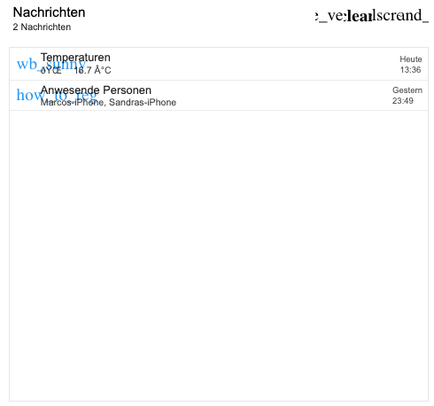

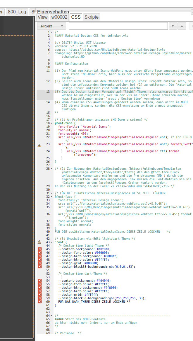

                                            @Tirador hast Du eine Idee wieso mir auf dem Handy die View nicht richtig angezeigt wird?
                                            Einstellungen sind die gleichen wie in den anderen List-Views von Uhula da stimmen die Zeichen.
