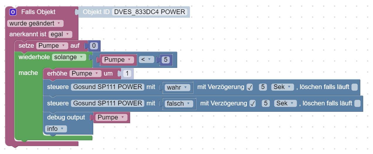

      ich habe ein Problem ich möchte eine Pumpe 5 mal an und wieder aus schalten , wenn ich eine Taste drücke.
      im Debug Output wird auch bis 5 gezählt leider geht mein Verbraucher nur einmal an und wieder aus.
      Scheinbar zählt der Zähler ohne zu warten ob der Verbraucher an und wieder aus gegangen ist.
      Kann mir da jemand weiterhelfen.
      Heiko
        <variables>
          <variable type="" id="|!Yttg64GAKIme-}},k*">Pumpe</variable>
        </variables>
        <block type="on_ext" id="k03RUlhc~;I92%exv7bd" x="263" y="-437">
          <value name="OID0">
            <shadow type="field_oid" id="lCX?w!4pDaiBHnQ}N#sL">
              <field name="oid">sonoff.0.DVES_833DC4.POWER</field>
            <block type="variables_set" id="/Iaw3ojjutKo/4{@,d6_">
              <field name="VAR" id="|!Yttg64GAKIme-}},k*" variabletype="">Pumpe</field>
                <block type="math_number" id=";|YuGKntSwyfwYvO%MJ_">
                  <field name="NUM">0</field>
                <block type="controls_whileUntil" id="[J)+j2ic;8Iaf%TV)-Yw">
                  <field name="MODE">WHILE</field>
                  <value name="BOOL">
                    <block type="logic_compare" id=".OBEV4Tfw;Sv!B+@8c8;">
                      <field name="OP">LT</field>
                        <block type="variables_get" id="Aw]Ux:FgM=gMj].S]fYF">
                        <block type="math_number" id="jWHA1A4usoi,m*SK}[F#">
                          <field name="NUM">5</field>
                  <statement name="DO">
                    <block type="math_change" id="0F4/LDyAGd4e@v^hhM?_">
                      <value name="DELTA">
                        <shadow type="math_number" id="xfnX|AStN,%`Ic-_X^M0">
                          <field name="NUM">1</field>
                        <block type="control" id="Gdb0_^5](_WPc[,ZNhTL">
                          <mutation delay_input="true"></mutation>
                          <field name="OID">sonoff.0.Gosund SP111.POWER</field>
                          <field name="DELAY_MS">5</field>
                            <block type="logic_boolean" id="xZVMz[o[C|fl$U?Aj=Up">
                            <block type="control" id="d0op}6?9.@1g;P*Fn(_S">
                                <block type="logic_boolean" id="$*y/QPFP{P?dX0oF=+02">
                                <block type="debug" id="dVtO^4cwn#WAo=j$JH*v">
                                  <value name="TEXT">
                                    <shadow type="text" id="!63vTJIpm/tP?u/}`qaf">
                                    <block type="variables_get" id="|h48sD3)`.pN=g)IBlB+">

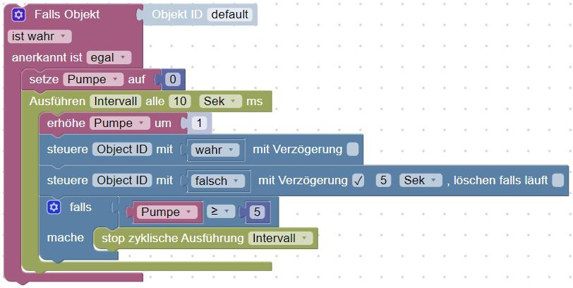

        paul53 @Airgeibi last edited by
        @Airgeibi sagte:
        Das macht man mit einem Intervall, etwa so:

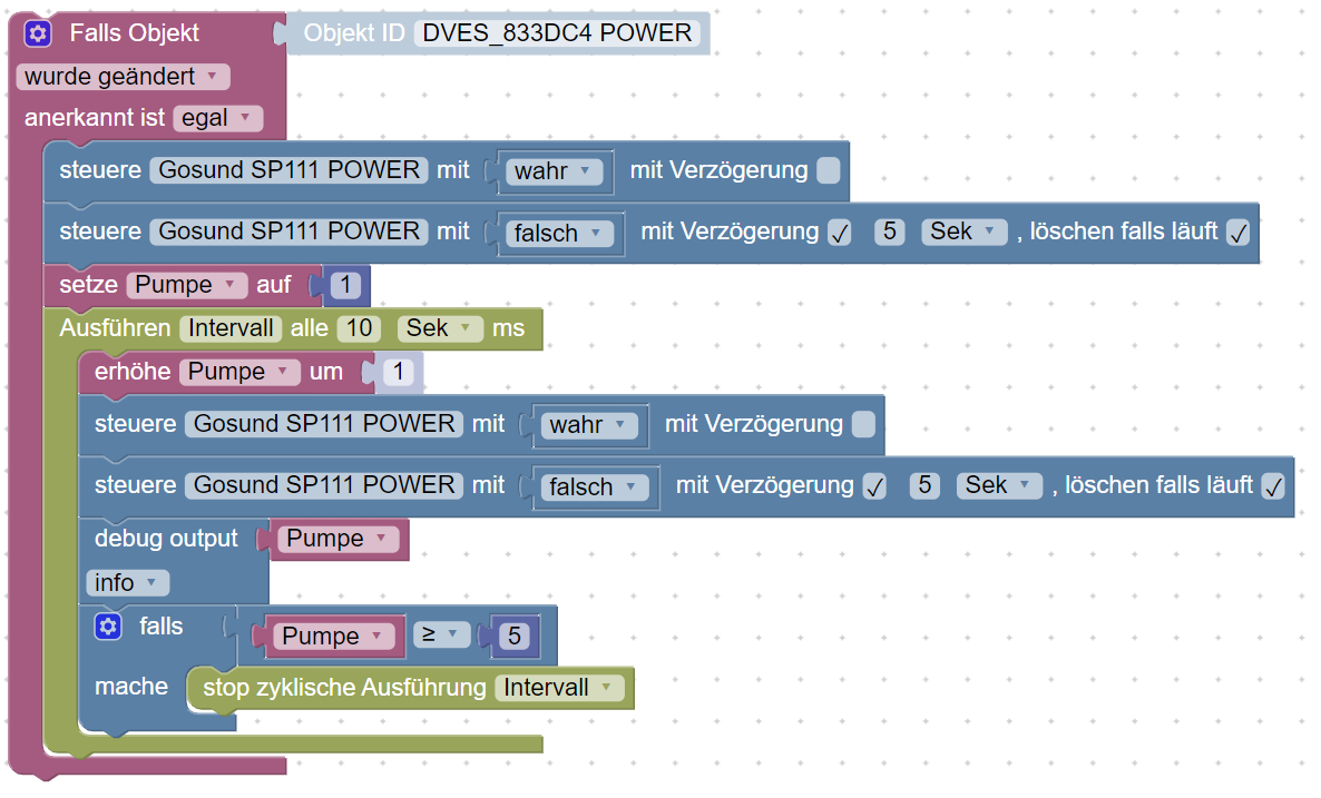

          Airgeibi last edited by Airgeibi
          Hallo
          funktioniert erstmal so wie Du es erstellt hast aber:
          Wenn das Intervall gestartet wird, wartet Broker die eingestellte Zeit mit der ersten Ausführung bzw. ansteuern der Pumpe
          Ist natürlich doof denn die soll 15 min laufen und 30 sek Pause haben zwischen den Intervalle
          Habe das jetzt so gelöst
          gefällt mir auch nicht so aber die Pumpe läuft direkt an bei Betätigung des Taster
