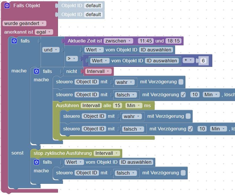

          @Yoda sagte:
          10 min an 5 min aus. Sollte der Temperaturunterschied während des Ablaufs kleiner als 6 Grad sein, soll die Pumpe schon vor Ablauf der 10 Minuten ausgeschaltet werden.
          Vorschlag:
          Yoda H 2 Replies Last reply Reply Quote 1

                  paul53 @Yoda last edited by
                  @Yoda sagte:
                  Könntest du das beispiel als code zur Verfügung stellen?

                  Sämtliche Datenpunkt-IDs müssen noch zugewiesen werden.

                      paul53 @Hamudulu last edited by
                      @Hamudulu sagte:
                      Ich brauch 1h an 1h pause dann wieder an.
                      Intervall: 120 min, Verzögerung: 60 min

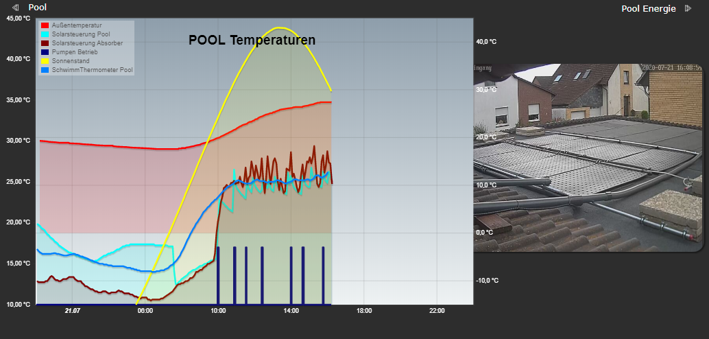

                          lalam last edited by
                          Energetisch gesehen (abgesehen vom Pumpenverbrauch) sollte es egal sein ob Intervall oder Dauerbetrieb der Panele stattfindet. Die Ausbeute sollte die gleiche sein. Meine 3 ausgemusterten Solarthermiemodule am Whirlpool laufen mit einer 30W Umwälzpumpe dauerhaft solange die Panele im Vergleich zur Wassertemperatur ein einstellbares Delta (aktuell 5 Kelvin) aufweisen. So schaukelt sich die Temperatur im Whirlpool nach oben und die Pumpe läuft nur, wenn genügend Sonne scheint um den Pool (noch) weiter aufzuheizen.

                              So sieht mein Script jetzt aus, in Anlehnung an Skripte die schon hier irgendwo im Forum von anderen geschrieben wurden...vielleicht kannst du es gebrauchen.

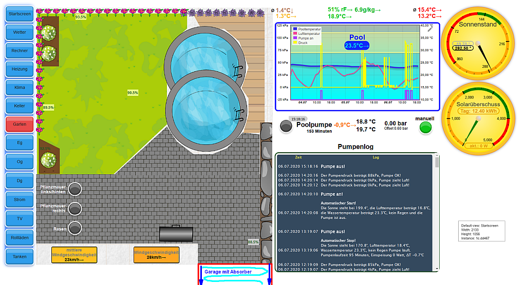

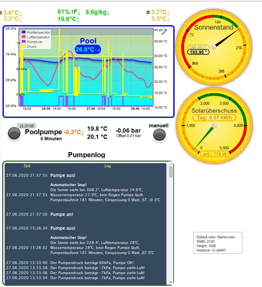

                                Homoran Global Moderator Administrators @MyMeyer last edited by
                                @MyMeyer sagte in Intervall Script Schaltung - Pool Schaltung:
                                wie steuerst Du heute ?
                                Die Steuerung ist über die Zeit gewachsen.
                                Vieles könnte immer noch anders und wahrscheinlich auch einfacher laufen und einiges läuft doch nicht ganz und immer so wie es soll.
                                Im allgemeinen habe ich drei Programme:
                                • eine Poolsteuerung für die Grundfunktionen
                                • einen Poolwächter für Alarm- und Notabschaqltfunktionen
                                • und einen Pumpentimer, der die Pumpenlaufzeit hochzählt und nachts auf 0 setzt.
                                als Parameter nutze ich u.a.
                                • Sonnensensor (ist Sonnenenergie vorhanden)
                                • Sonnenstand (Scheint die Sonne überhaupt auf den Kollektor)
                                • Außentemperatur (muss ja im Winter nicht laufen)
                                • Regensensor (wenn der Kollektor naß wird und es ist windig, kühlt er eher, als dass er heizt)
                                • Solarleistung der PV-Anlage (habe ich genug PV-Überschuss, den ich verbraten will)
                                • Temperaturdifferenz vor und Rücklauf (ist die Heizung noch effektiv?)
                                • Wassertemperatur (ist der Pool schon zu warm?)
                                Teilweise schreiben die Skripte in ein log, dass dann in der vis dargestellt wird:

                                    @Homoran Wo holst du dir den Sonnenstand her - https://www.sonnenverlauf.de/ - oder kommt der von deiner PV Anlage genauso wie der Sonnensensor?
                                    Ein Großteil der Sensoren hätte ich auch zur Verfügung außer der PV Geschichte - meine Anlage wird erst im August installiert 😞
                                    Was für einen Druckschalter hast da verbaut? Einfach ein DruckSCHALTER der dir True/False ausgibt oder einen Druckaufnehmer der dir Analog Werte liefert?
                                    Regensensor RG-11 von rainsensors.com habe ich gerade gestern in Betrieb genommen - super Teil !!
                                    Wieviel Temperatur Differenz fährst du zwischen Vorlauf und Rücklauf?
                                    PS: Habe deine Skripte gerade mal importiert - HAMMER was da so gewachsen ist. Du nimmst 5°C (bzw. Kelvin) als Temperaturdifferenz - richtig?
                                      Homoran Global Moderator Administrators @JB_Sullivan last edited by
                                      @JB_Sullivan sagte in Intervall Script Schaltung - Pool Schaltung:
                                      Ein einfaches zeitgetriggertes Skript.
                                      Das modul Suncalc ist inzwischen sogar Bestandteil der Standardinstallation (denke ich).
                                      Das ist ein 5v dreileitungs billigdruckmesser aus eBay um die 15euro. Ist inzwischen ziemlich verrottet. Werde ihn mal austauschen müssen. Ggg, gegen einen 10v 2 Leitungssensor und den an das hip muti Mo modul, an den auch die Steuerung der Bewässerung kommt.
                                      Was die Sonne so hergibt.
                                      Da ist nichts geregelt. Sind Mitra Kollektoren, da geht der ganze Fluss durch.
                                      Bei guter Sonne und Sonnenstand etwa 1,5 -1.8° sonst zwischen 0.4 und 1
                                      • JB_Sullivan
                                        Ich habe jetzt die letzte Zeit viel gelesen bzgl. Regelung von Warmwasser Erzeugung via Solarabsorber.
                                        Im Grunde kann man das über ein relativ kleines Skript abbilden. In meinem besonderen Fall habe ich aber das Problem, das die Solarabsorber irgendwann gegen Nachmittag vom Nachbarhaus beschatte werden.
                                        Wie ich jetzt feststellen musste, geht die Absorber Temperatur dann drastisch nach unten und man hat dann keine Pool Heizung, sondern vielmehr eine Pool Kühlung.
                                        Wie könnte man diesen Anwendungsfall mit in das Skript einbauen? Wie ich bei sonnenverlauf.de gesehen habe, ändert sich der Wurfschatten des Nachbarhaus vom Frühjahr zum Spätsommer hin.
                                        Ich habe jetzt bereits das JavaSkript für den Sonnenstand laufen und bekomme die Werte für Azimut und Elevation in ioBroker angezeigt.
                                        Wie aber verarbeite ich diese Werte sinnvoll im Skript? Schließlich ändert sich die Beschattung der Absorber kontinuierlich über die Pool Betriebszeit im Jahresverlauf.
                                        Ziel ist es halt, in der Zeit wo beschattet wird, eine Förderung des Poolwassers über die beschatteten Absorber zu vermeiden.
                                        Hat jemand einen Gedankenansatz für mich? Vielen Dank
                                          Homoran Global Moderator Administrators @JB_Sullivan last edited by Homoran
                                          Hatte ich auch gedacht. 😉
                                          und dann kamen die Feinheiten . . .
                                          Bei mir ist das mein eigenes Haus bis etwa 11:00 oder 130° Azimut.
                                          Hier mein kompletter View:
                                          Die Garage befindet sich rechts neben dem Haus um 1m eingerückt.
                                          Die Sonne geht morgens im Osten auf (90°) und steht nach Mittag so, dass auch das Nachbarhaus Schatten wirft. Allerdings ist der Schattenwurf im Sommer so kurz, dass von dort keine "Gefahr" ausgeht.
                                          Ja, wenn vorher seit der Nacht noch keine Sonne drauf stand ist es definitiv eher eine Kühlung, sonst ist es nicht sooo schlimm.
                                          Schlimm ist es auch wenn es geregnet hatte und der Wind das Regenwasser verdunstet und die Verdunstungskälte wirkt.
                                          Nicht unbedingt.
                                          Der Azimut bleibt gleich (sogar bei Sommer- , wie Winterzeit). Allerdings wirft das Nachbarhaus wohl je nach Elevation einen unterschiedlich langen Schatten.
                                          Um solche (durchaus möglichen) Berechnungen nicht durchführen zu müssen arbeite ich mit der Differenztemperatur zwischen Vor- und Rücklauf zum Absorber.

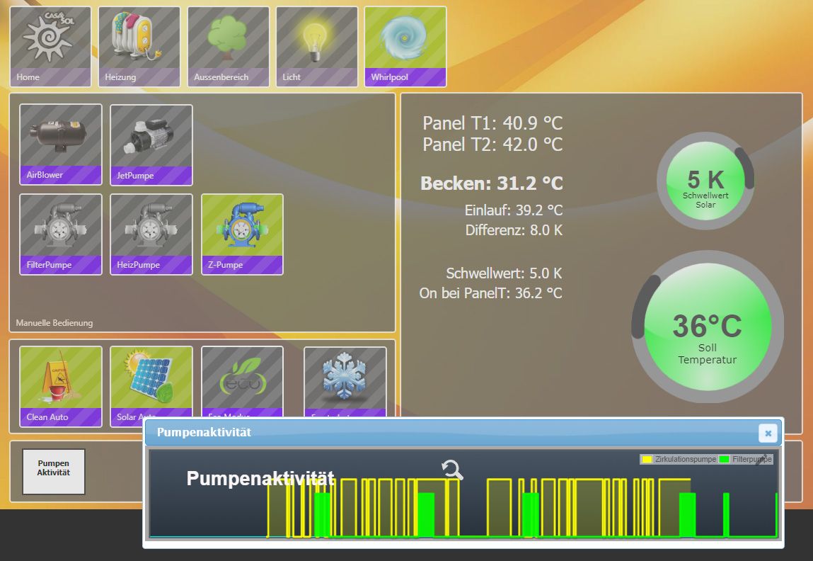

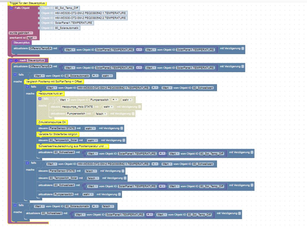

                                            Hier mal meine Pumpensteuerung. Die große Heizpumpe ist deaktiviert, da ich komplett auf Edelstahlwellrohr umgestellt habe ist das System jetzt komplett dicht und eine Umwälzpumpe reicht.
                                            Oben der Trigger, unten die Funktion. Nicht wundern, es werden mit jedem Trigger noch ein paar Variablen neu gerechnet und geschrieben.
                                            Das ganze arbeitet mit einer einstellbaren Differenz aus Wassertemperatur im Whirlpool und der Temperatur in einem der Solarmodule
