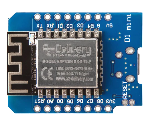

      ich würde gerne ein 160x128 TFT an meinem Raspi betreiben. Idealerweise per Wemos d1 mini und ESP_Easy. Ich hab auch schon viele Beispiele im Netzt gefunden, allerdings nicht mit der Hardware, die ich habe.

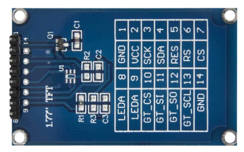

          Ich hätte auch ein 1.77"TFT Display (128x160) ST7735 und bekomme es nicht zum Laufen. Anzeigen soll es mir Temperaturen ...
          Könnte da auch Hilfe gebrauchen! Zum Testen habe ich eine Pi 1b+. Gibt es da was für iobroker? Funktionieren soll es später an einem Pi4.

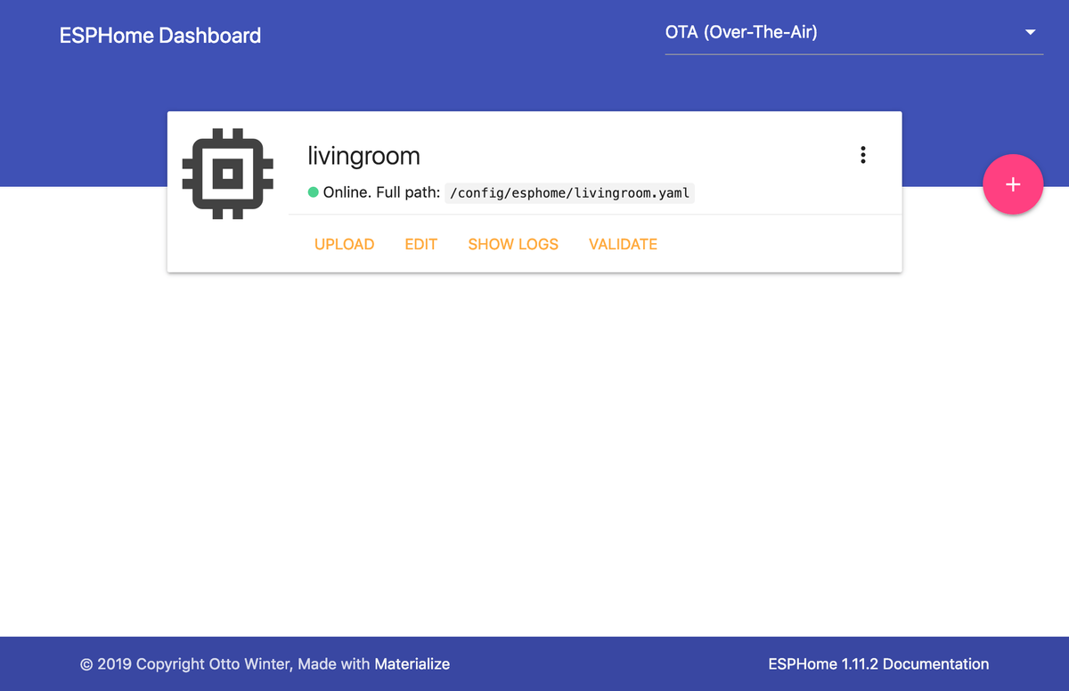

                      Ich würde dir (für den Anfang) empfehlen einfach das ESPHome dashboard zu starten und alles darüber zu machen:
                      Vorteil ist du hast direkt einen Editor mit syntax Prüfung sowie alle Befehle die du brauchst in einem grafischen Interface. Wenn du (bzw. esphome für dich) dann zum ersten mal erfolgreich kompiliert hast, kannst du die firmware.bin einfach über den browser runterladen und einmalig mit einem tool deiner Wahl (oder dem esphome flasher) auf deinen ESP flashen. Alle weiteren Änderungen gehen dann direkt over the air aus dem browser 🎉

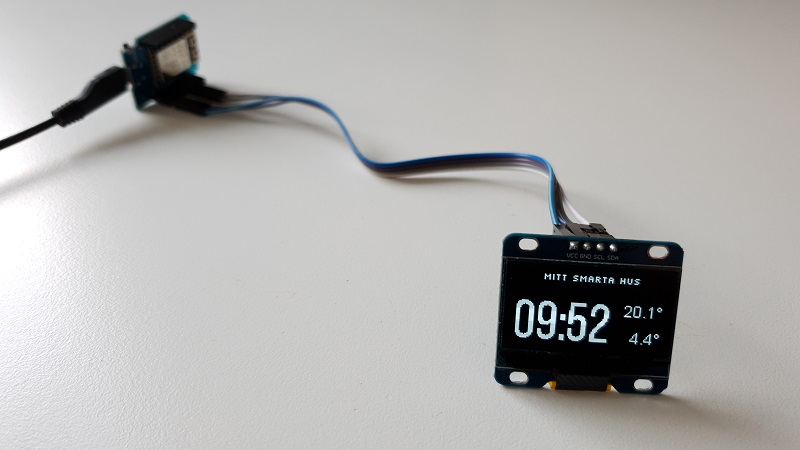

                      PS: Eine kleine Anleitung "Time & Temperature on OLED Display" (du musst die 'native' api allerdings durch mqtt ersetzen um mit deinem broker kommunizieren zu können)
                      PS2: Deine Pins für deine Display/ESP-Kombo findest du hier: WIFI_Kit_32_pinoutDiagram_V2.pdf

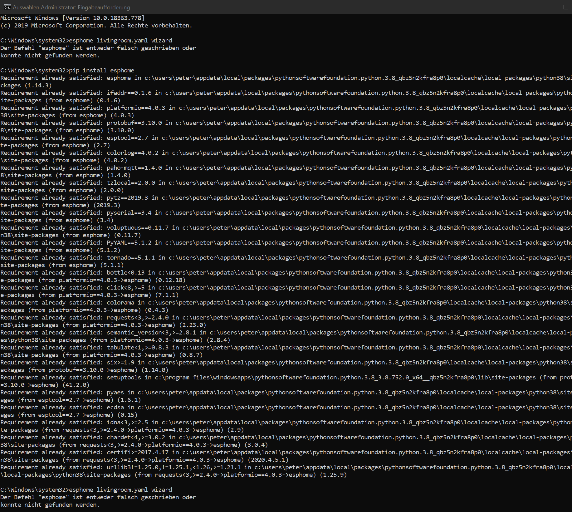

                            Beim Versuch esphome aufzurufen passiert Folgendes:
                            Microsoft Windows [Version 10.0.18363.778]
                            (c) 2019 Microsoft Corporation. Alle Rechte vorbehalten.
                            C:\Users\Peter>pip install tornado esptool
                            Requirement already satisfied: tornado in c:\users\peter\appdata\local\packages\pythonsoftwarefoundation.python.3.8_qbz5n2kfra8p0\localcache\local-packages\python38\site-packages (5.1.1)
                            Requirement already satisfied: esptool in c:\users\peter\appdata\local\packages\pythonsoftwarefoundation.python.3.8_qbz5n2kfra8p0\localcache\local-packages\python38\site-packages (2.7)
                            Requirement already satisfied: pyserial>=3.0 in c:\users\peter\appdata\local\packages\pythonsoftwarefoundation.python.3.8_qbz5n2kfra8p0\localcache\local-packages\python38\site-packages (from esptool) (3.4)
                            Requirement already satisfied: pyaes in c:\users\peter\appdata\local\packages\pythonsoftwarefoundation.python.3.8_qbz5n2kfra8p0\localcache\local-packages\python38\site-packages (from esptool) (1.6.1)
                            Requirement already satisfied: ecdsa in c:\users\peter\appdata\local\packages\pythonsoftwarefoundation.python.3.8_qbz5n2kfra8p0\localcache\local-packages\python38\site-packages (from esptool) (0.15)
                            Requirement already satisfied: six>=1.9.0 in c:\users\peter\appdata\local\packages\pythonsoftwarefoundation.python.3.8_qbz5n2kfra8p0\localcache\local-packages\python38\site-packages (from ecdsa->esptool) (1.14.0)
                            C:\Users\Peter>esphome config/ dashboard
                            Der Befehl "esphome" ist entweder falsch geschrieben oder
                            konnte nicht gefunden werden.
                            Für meinen ESP32 kommt ESPeasy nicht wirklich in Frage

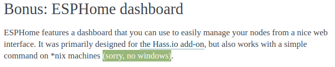

                                Der Befehl esphome sollte zumindest gefunden werden, hattest du esphome bereits erfolgreich mit pip install esphome installiert?
                                Das dashboard funktioniert allerdings aktuell nicht unter windows, siehe Dokumentation:
                                @OpenSourceNomad said in 1,77" 160x128 TFT Wemos ESPEasy Raspberry ioBroker:
                                Der Dokumentation entnehme ich allerdings das unter windows das esphome dashboard nicht unterstützt wird. Was natürlich auch immer geht (mit vollem Funktionsumfang) ist mittels WSL oder wahlweise natürlich gleich in einer virtuellen Maschine. Wenn du einen raspberry irgendwo rumfliegen oder im Dienst hast sind es wenige Minuten bis esphome einsatzbereit ist!
                                Und Docker geht natürlich auch! (genau so wie mittels Hass.io addon)

                                          @Rushmed said in 1,77" 160x128 TFT Wemos ESPEasy Raspberry ioBroker:
                                          Leider führt das Ausführen als Administrator in die selbe Sackgasse.
                                          alt text
                                          Das Programm selber (eshpome) ist dem Anschein ja nach korrekt installiert worden. Es sieht so aus als scheitert windows bei dir mit der globalen Registrierung des Programms um es von "überall" aus starten zu können.
                                          Wenn du herausfindest in welchen Ordner genau esphome installiert ist, könntest du versuchen es direkt daraus zu starten. 🔘
