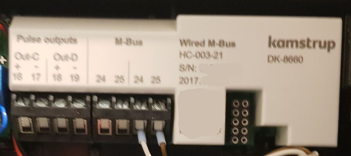

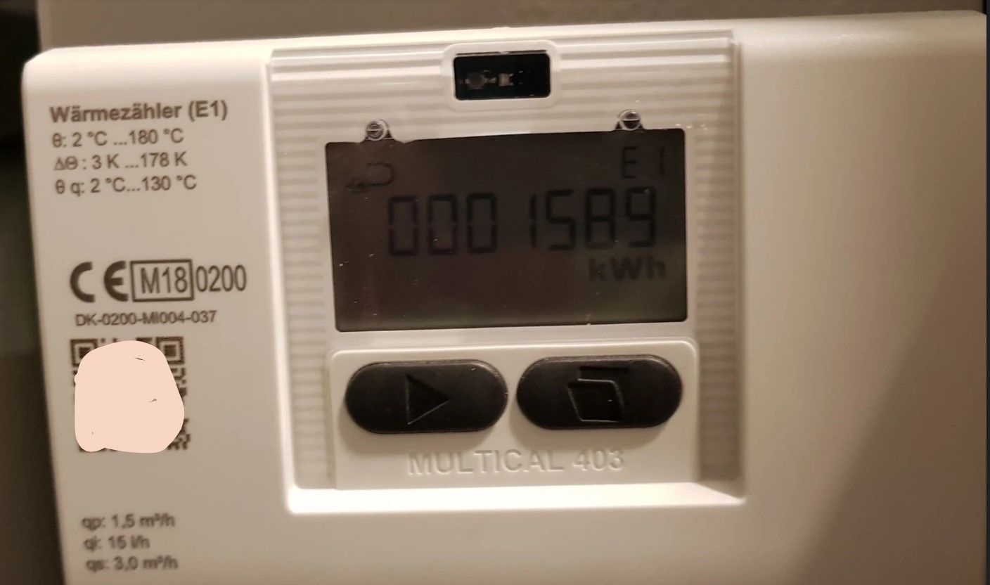

      seit langem versuche ich an die Daten eines Kamstrup Multical 403 zu kommen, leider finde ich nichts brauchbares was mir als Laien weiterhilft.
      Ich habe zwar schon einiges mit den Raspberrys und auch ioBroker gemacht, aber hier komme ich gar nicht weiter.
      (zur Info, es handelt sich um den Wärmemengenzähler eines örtlichen, befreundeten Lieferanten, der sich in dieser Beziehung aber überhaupt nicht auskennt, aber informiert ist)
      Der Wärmemengenzähler hat zwar ein M-BUS Modul verbaut, aber direkt verdrahtet möchte ich dann doch nicht eingreifen zudem funktioniert dieses ja schon mit der Steuerung der Übergabestation und des Pufferspeichers.
      Angestoßen vom Lesekopf von @Jaschkopf kam das Thema wieder hoch, nur hat Kamstrup ja angeblich sein eigenes Übergabeprotokoll wozu ich als "kleiner Mann" keine Infos bekomme.
      Bis jetzt habe ich nur rausgefunden, das der Multical 403 die Daten "freiwillig" senden sollte wenn der Ringmagnet des Lesekopfes aufgelegt ist, also keinen "Anstoß" dafür brauchen soll und es es ziemlich gleich wie beim 402 sein soll, wobei der 402 einen "Anstoß" brauchte.
      Evtl. ist hier jemand, der dies schon mal gemacht hat oder weiter weis?
      Am liebsten wäre die Daten mit dem Lesekopf abzufangen und in ioBroker zu verarbeiten.

        Leider schlief das Thema ein, aber durch andere Projekte würde mich es schon reizen, dies hinzubekommen.
        So, dann möchte ich mal Updaten, evtl. hat sich ja im letzten Jahr was getan, hier meine Erkenntnisse:
        Mit dem Optokopf von Weidmann konnte ich über Windows 10 und dem Programm Metertool von Kamstrup auf den Zähler zugreifen und die Zählerdaten auslesen, leider keine Werte.
        Soweit ich jetzt weis braucht der Multical 403 nicht extra aufwecken oder regelmäßig abgefragt zu werden um nicht abzuschalten (der Multical 402 tat dies ja anscheinend nach ca. 30 min.)
