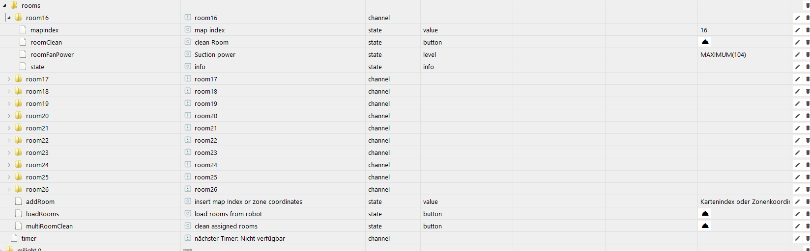

        Mit den Map Indexen musst du wissen in welchen Raum er fährt. So nennst du den Befehl dann in der Alexa App.
        Im Prinzip kannst du damit erstmal anfangen bevor du dich an die grossen Blocklys aus dem anderen Thread machst. summary ist der Datenpunkt im Alexa Adapter.
        Sauge Zimmer ist der Datenpunkt aus dem rooms Ordner. Da mussste wissen in welchen Raum er fährt . Steht ja ne Zahl in dem Datenpunktordner.

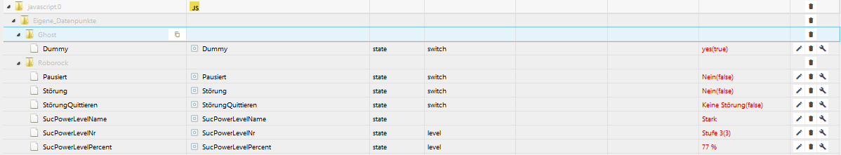

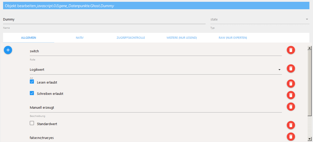

        Dummy einrichten im IOT und dann den Alexa App Bildern aus dem Thread folgen.
        Der Dummy soll verhindern das Alexa sagt ich weiss nicht was gemeint ist.
        So sagt sie Okay und macht das Gesagte.

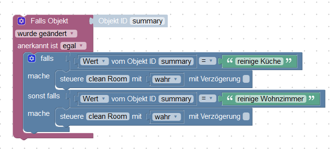

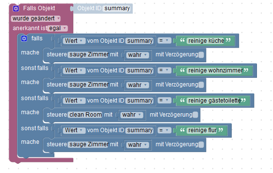

        Im Prinzip schreibst du in die Routine in der App Reinige Küche.
        Im Datenpunkt summary (musste mal nachgucken, Schreibweise etc.) kommt dann hoffentlich auch Reinige Küche an und das Blockly wird ausgelöst.

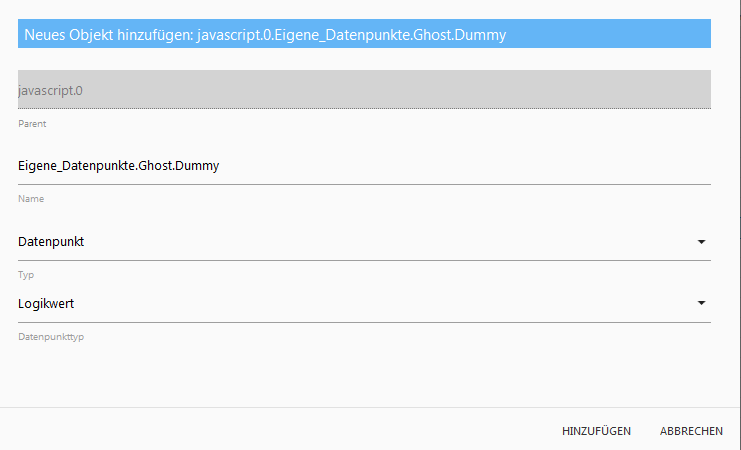

          So sieht es nachher aus
          Datenpunkt anlegen

              @BamBam89
              Ich gebe dir brief und siegel das in der summary küche kleingeschrieben steht
