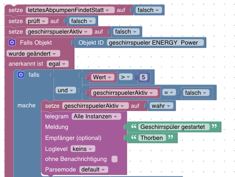

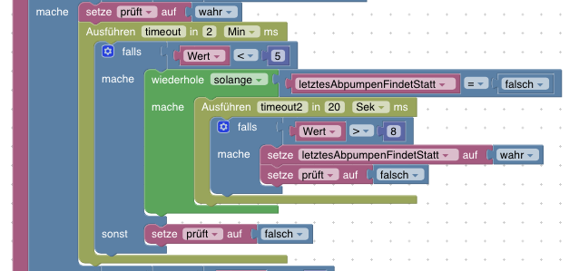

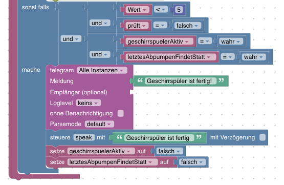

      Hallo Forum, nach etlichen, vergeblichen Versuchen das Skript zum Laufen zu bekommen, wende ich mich nun an euch - vielleicht habt ihr ja noch eine Idee.

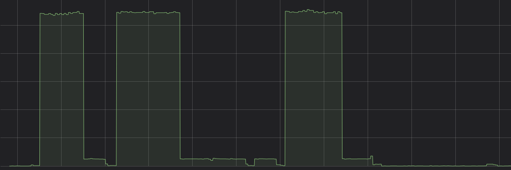

      Zum Hintergrund: Ich überwache den Stromverbrauch in Watt (Power) von unserem Geschirrspüler mit einem Gosund SP111, auf dem Tasmota läuft.
      Der Geschirrspüler hat drei Phasen mit intensivem Stromverbrauch und zum Schluss eine lange (Trocknungs-)Phase mit wenig Stromverbrauch. Ganz zum Ende wird nochmal kurz etwas mehr verbraucht, um ein letztes Abpumpen durchzuführen (siehe Bild weiter unten).
      Zum Problem: Leider ist die Trocknungsphase so knapp im Stromverbrauch, dass diese dem Standby-Verbrauch entspricht - dementsprechend kann ich nicht ausschließlich über die Power gehen und muss prüfen, ob ich mich in der letzten Phase befinde und dann auf das Abpumpen warten.
      Leider hängt sich mein gesamter Pi bei erreichen der "wiederhole" Schleife immer komplett auf. Habt ihr eine Idee, was hier falsch ist?
      Zur Verdeutlichung die Aufzeichnung des Verbrauches:

        paul53 @TKnpl last edited by
        @TKnpl sagte:
        "wiederhole solange" ist ein äußerst gefährlicher Befehl, mit dem man regelmäßig Endlosschleifen produziert. Du brauchst das Intervall.
        T 2 Replies Last reply Reply Quote 0
          TKnpl @paul53 last edited by
          @paul53 Das werde ich testen! Danke für den Tipp!
            @paul53 Hängt nicht mehr. Vielen Dank!
