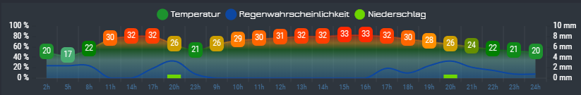

                                            ich habe seit einigen Wochen das Problem, dass mir mein Chart nicht mehr korrekt angezeigt wird.
                                            Ich kann mich leider nicht mehr erinnern, ob es in Zusammenhang mit einem Update eines Adapters kam, da mir das erst später aufgefallen ist.
                                            Ich benutze für die Darstellung das Skript von Scrounger (Version: 1.0.5) inklusive "DasWetter"-Adapter und "WeatherUnderground"-Adapter. Die Adapter sind auf dem aktuellesten Stand. Es hat nun jahrelang funktioniert - ich habe im Skript natürlich auch nichts geändert.
                                            Die Werte auf der x-Achse passen leider nicht, wie man im Screenshot sehen kann (es beginnt nicht bei 1h sondern bei 2h mit 3-Stunden-Abständen bis 23h und dann ab 9h erst mit 1-Stunden-Abständen:
                                            Die Labels der x-Achse bzw. die Beschriftungen werden im Skript verteilt / gesetzt - wie gesagt habe ich hier nichts geändert.
                                            Im Skript werden die x-Axis-Labels hier (falsch) gesetzt:
                                                for (var i = 1; i <= maxHours; i++) {
                                                    let hour = parseFloat(getState(`${idDasWetter}.Hour_${i}.hour_value`).val.replace(':00'));
                                                    if ((maxHours === 24) || maxHours === 8) {
                                                        axisLabels.push(`${hour}h`);
                                                    } else {
                                                        axisLabels.push('');
                                            Dementsprechend sieht der JSON-Datenpunkt unter Chart/Day_1 auch (falsch) aus:
                                              "axisLabels": [
                                                "2h",
                                                "5h",
                                                "8h",
                                                "11h",
                                                "14h",
                                                "17h",
                                                "20h",
                                                "23h",
                                                "9h",
                                                "10h",
                                                "11h",
                                                "12h",
                                                "13h",
                                                "14h",
                                                "15h",
                                                "16h",
                                                "17h",
                                                "18h",
                                                "19h",
                                                "20h",
                                                "21h",
                                                "22h",
                                                "23h",
                                                "24h"
                                            Mich macht es aber natürlich stutzig, dass sonst keiner dieses Problem hat, oder habe ich etwas nicht mitgekriegt?
                                            Jemand eine Idee?
