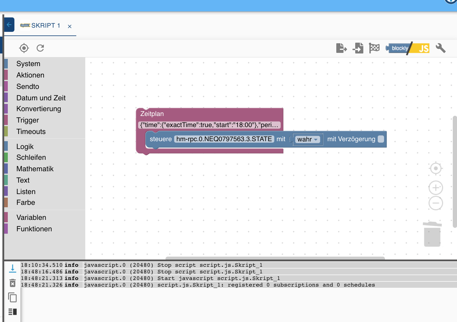

      wenn ich ein einfaches Skript mit Zeitsteuerung erstelle funktioniert dieses nicht.
      Beispiel siehe Anhang.
      Ersetze ich das Zeitmodul mit einem anderem Trigger funktioniert es.
      Für mich hat es fast den Anschein, als würde das Zeitsteuerungs Blocky / JS nicht funktionieren:
      Nutze:
      Admin 4.0.5
      Node.js: v12.16.2
      NPM: 6.14.4
      Script Engine 4.4.3
      Hoffe jemand kann da weiterhelfen.
        Homoran Global Moderator Administrators @eddieari last edited by
        @eddieari nimm bitte den einfachen Cron-Trigger Block
