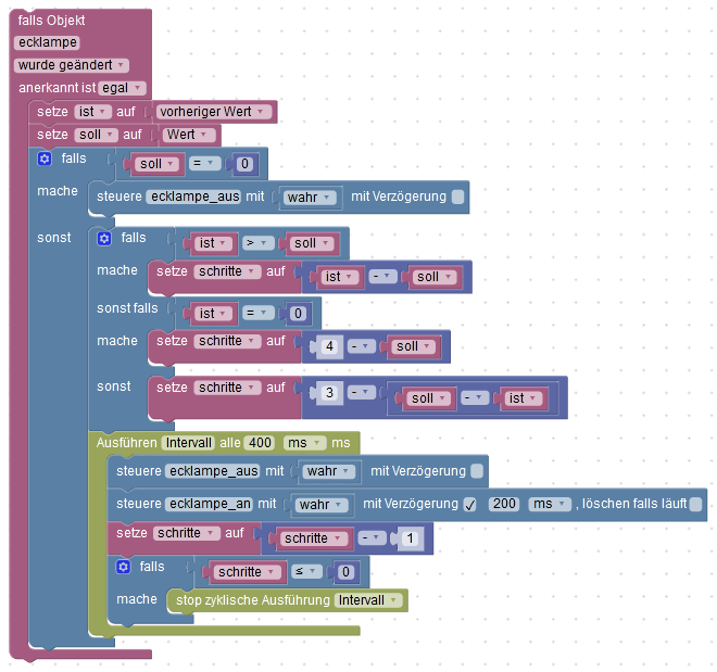

    5. Leuchtmittel mit 3 festen Stufen (100, 50, 25%) steuern
    • padrino
      padrino Most Active last edited by padrino
      Habe hier ein paar LEDs, die man über "kein Strom, Strom" in der Helligkeit regulieren kann.
      Dabei starten sie immer mit voller Helligkeit, wenn sie mal eine Weile ohne Strom waren, gehen dann auf 50, 25 und schließlich wieder 100%.
      Dafür habe ich mir nun dieses kleine Blockly (Code im "Spoiler") angelegt (Basis ist ein Smart Home Gerät mit einem Datenpunkt der die Werte 0-3 aufnimmt):

      Funktioniert hier, soweit ich das sehen kann. 😉
      Evtl. kann es ja jemand brauchen. 😃
      Falls jemand einen eleganteren Algorithmus hat bin ich natürlich ganz Ohr. 😄
      • padrino
        Bisschen umgebaut, weil es sonst durch "schlechtes Timing" zu undefinierten Variablen und damit zu Problemen (Stichwort: Endlosschleife) kommen konnte. 😌
