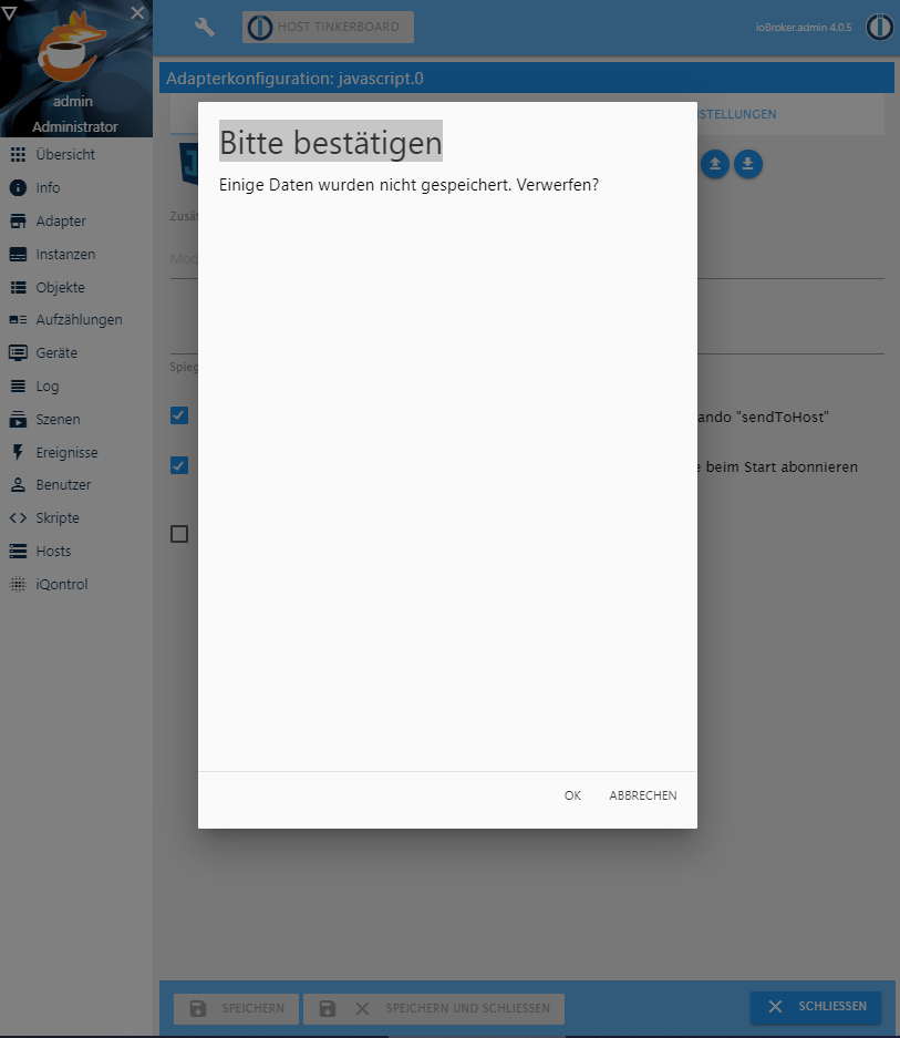

      Seit Update auf den js-controller 2.0 (aktuell nutze ich 2.2.9) habe ich beim Speichern von manchen Adapter-Einstellungen immer folgende Meldung, obwohl die Daten eigentlich korrekt gespeichert wurden. Die Meldung kommt bei "Speichern" und bei "Speichern und schließen".
      Ich konnte das ganze bislang zurückverfolgen auf die admin.js, Zeile 1396:
          main.navigateCheckDialog = function (callback) {
              if (main.currentDialog && main.dialogs[main.currentDialog] && typeof main.dialogs[main.currentDialog].allStored === 'function') {
                  if (main.dialogs[main.currentDialog].allStored() === false) {
                      return main.confirmMessage(_('Some data are not stored. Discard?'), _('Please confirm'), null, function (result) {
                          callback(!result);
              } else {
                  if (configNotSaved) {
                          callback(!result);
              callback(false);
      Ab hier komme ich aber leider nicht weiter. Betroffene Adapter sind u..a javascript, iQontrol, info etc., es scheint also eher ein admin-Problem zu sein... Bei hm-rega z.B. kommt die Meldung aber nicht...
      Kann hier jemand helfen?

        @apollon77 @foxriver76 @Bluefox Hat einer von Euch vielleicht eine Idee dazu? Ist im 3.0.18 Controller immer noch so und ist erst seit 2.x Controller so. Danke und VG!!

          Aktualisiere den Admin Adapter auf 4.1.1
          s.bormann 1 Reply Last reply Reply Quote 0
          • s.bormann
            s.bormann Most Active @Glasfaser last edited by
            @Glasfaser Hi, habe ich, leider gleiches Problem.
            • Glasfaser
              Glasfaser @s.bormann last edited by
              @s-bormann
              Komisch ... habe den gleichen Fehler wie du oben geschrieben hast gehabt , aber erst vorhin deine Thread dazu gesehen .
              Mich hat es nicht gestört da er nur sporalisch aufgetreten ist .
              Ich habe vorher ein paar Einstellungen im logparser Adapter durchgeführt , da tritt der Fehler immer auf und nach dem Update auf Admin 4.1.1. ist der Fehler nicht mehr aufgetreten .
