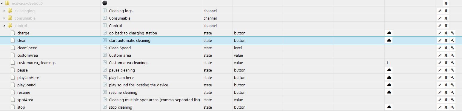

      ich will den Deebot per Vis starten lassen.
      Dazu gibt es im Adapter den Punkt "Clean", der auf true steht.
      Und daneben ist der Taster "Siumliere Tastendruck".
      Nur wie kann ich den ansteuern?
      Im Forum habe ich hier schon steuere oder aktulisiere mit Wahr gefunden.
      Aber beides klappt bei mir nicht....

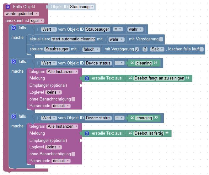

      Hier mein Blockly, ich gehe im Vis über das Lampe-Schalter Widget, was mir dann meine Variable Staubsauger mit Wahr steuert, worauf das Script anfangen soll....
      Klappt auch alles, nur der Staubsauger fährt nicht los....
      Wo ist der Fehler?
      @mrbungle64: Was erwartet der Adapter als "Simuliere Tastendruck"?
        jhuebner1 @jhuebner1 last edited by
        Hat sich erledigt.
        Mit "Steuere" hat es geklappt; aktualisiere ging nicht.
        Somit Thema erledigt, tut was er soll 🙂
