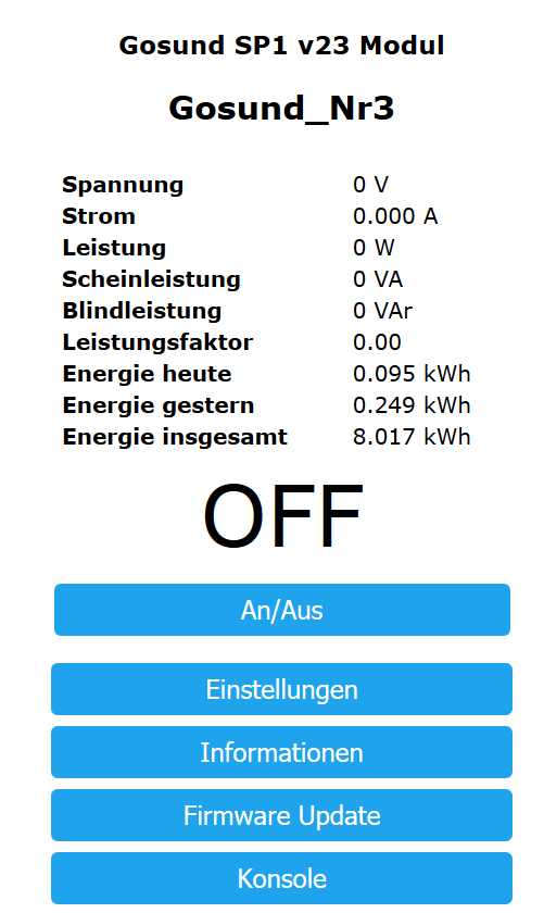

          Du rufst über deinen Browser durch Eingabe der IP-Adresse die Steckdose auf und gehst dann im Hauptmenü auf Konsole.
          Dort findes Du dann die gewünschten Informationen.
          Hier ein Beispiel:
          21:05:35 MQT: tele/gosund_Nr3/SENSOR = {"Time":"2020-04-14T21:05:35","ENERGY":{"TotalStartTime":"2019-06-23T10:50:45","Total":8.017,"Yesterday":0.249,"Today":0.095,"Period":0,"Power":0,"ApparentPower":0,"ReactivePower":0,"Factor":0.00,"Voltage":0,"Current":0.000}}

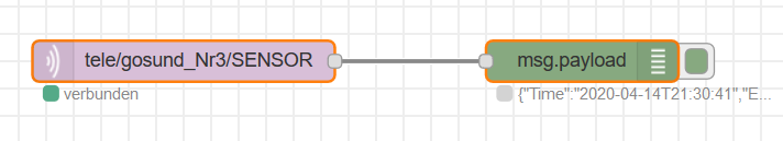

          In Node Red sieht dies dann so aus:
          Dem String kannst Du dann die gewünschten Daten entnehmen.

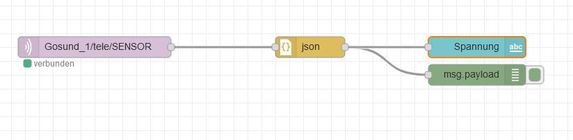

            Soweit hab ich es schon hinbekommen. Aber wie komme ich an die Daten im String ? Habe mir die String node installiert. Bekomme bei SetValue nur als Text Voltage angezeigt.
              Berti69 last edited by

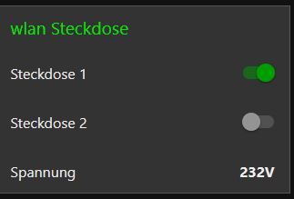

              Ich habs hin bekommen. Lesen und probieren. Jetzt gehts.
