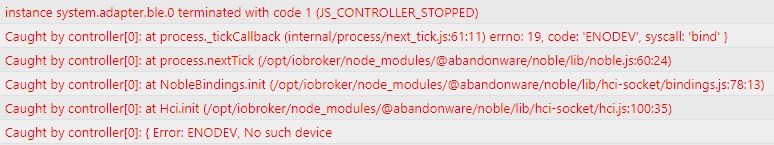

      kann mir eventuell jemand helfen meinen Bluetooth-Adapter zum laufen zu bekommen? Ich nutze PivCCU mit ioBroker und Deconz auf meinem Raspberry Pi 4B mit 4 GB RAM. Ich werde das Gefühlt nicht los, dass Bluetooth bei PivCCU irgendwie deaktiviert ist, da der Befehl hciconfig nichts zurückgibt. Da ich kein Linux-Experte bin benötige ich hier Hilfe.
      Vorgegangen bin ich bei der Installation nach folgender Anleitung:
      https://www.youtube.com/watch?v=sobxUG92lpU&fbclid=IwAR0FRLnRtZ-PYbwgvvWB1nAvhSWz-qT0AZT_877xcExRyzZQNwa-LyyB9k8
      Anbei noch ein Foto aus dem ioBroker Log nach der Installation des BLE-Adapters:
      Vielleicht hat jemand einen Tipp für mich? Ich würde ggf. auch ein Bluetooth-Dongle einrichten sofern dieses zuverlässig laufen würde, da ich unbedingt die Xiaomi-BT-Thermometer nutzen möchte.
      Ich bin für jede Hilfe dankbar!

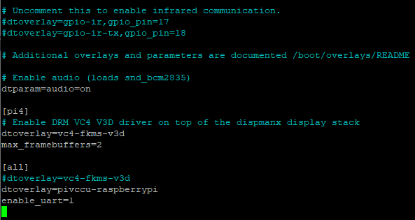

          Dort steht auch ein Hinweis:
          You can skip this step, if you do not use the HM-MOD-RPI-PCB or RPI-RF-MOD on GPIO header, for the HB-RF-USB this step is not neccessary
          Da ich das Modul mit Hilfe einer Platine per USB angeschlossen habe und demnach nicht auf den GPIO-Headern benutze, bin ich mir relativ sicher diesen Schritt nicht durchgeführt zu haben. Ein Blick in die Datei /boot/config.txt sollte dies bestätigen:
          Hast Du eventuell eine Lösungsmöglichkeit?
          Danke und Gruß
