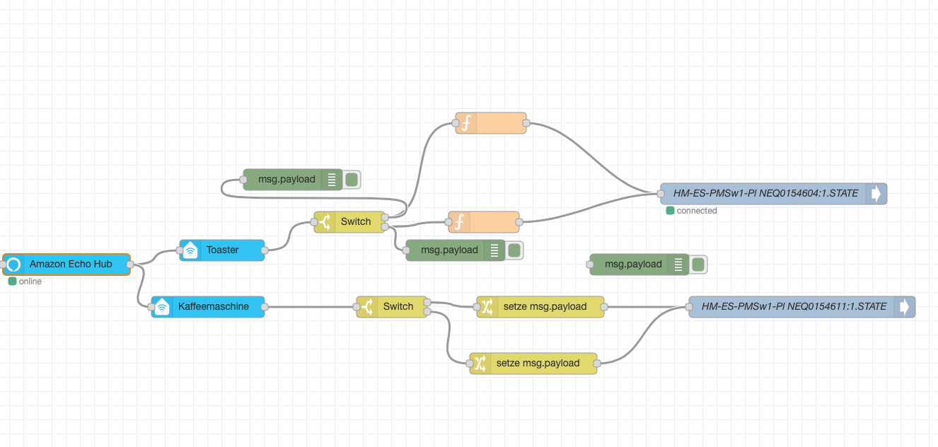

      ich versuche mit Alexa über ioBroker / Node-red ein Homematic Schalter zu bedienen. Ich habe über den Echo Hub zwei gerate lokal angelernt. Leider schaffe ich es nicht die beide Geräte zu schalten. Ich bin inzwischen schon im trial and error Modus. Habe inzwischen schon viel gelesen, hat dazu geführt, das ich nicht mehr weis was ich wo eintragen muss.

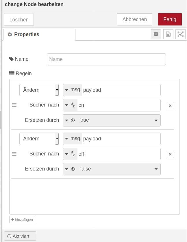

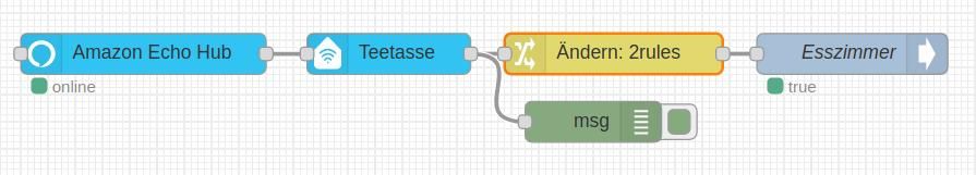

        @cjtr
        Nimm nach dem Amazon-Device-Node einen Change-Node mit folgenden Einstellungen >siehe Bild

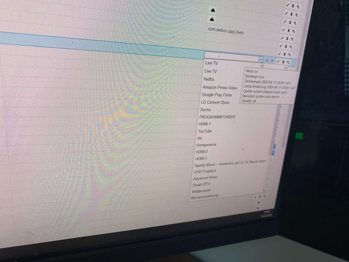

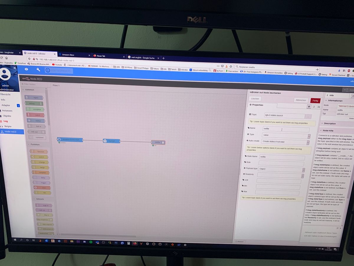

          Hallo ich hätte auch eine Frage
          ich habe eine scene erstellt zum testen die heisst Django
          wenn ich sage alexa starte django schaltet der state auf on er soll aber auf netflix schalten .
          wie genau mache ich das.
          danke 🙂

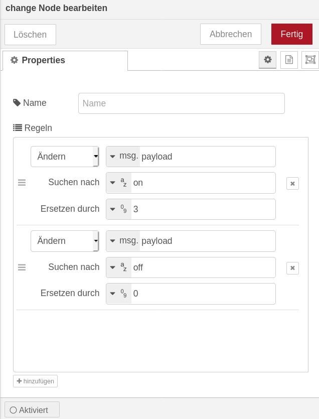

            @kniwweli
            Ich vermute mal das da eine numerische Zahl zur Auswahl rein muss.
            Setze mal ein Change-Node zwischen Amazon-Device-Note und Iobroker-Out-Node und gebe das laut Bild ein.
            Damit schaltet "Jango ein" die 3. Auswahl und "Jango aus" die 1. Auswahl des Iobroker-Out Datenpunktes.
