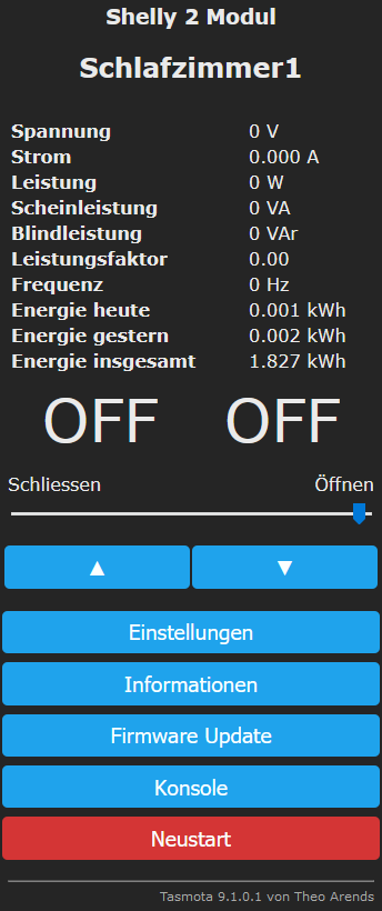

                                  Jan1 @DarkDevil last edited by
                                  @DarkDevil
                                  Pulsetime ist überflüssig wen Tasmota auf Shutter steht und die Zeit wird ganz normal eingegeben, also 7 für 7 Sekunden, wobei was ist das für ein Motor, der in 7 Sekunden den Rollladen komplett bewegt, oder sind das 30cm Fenster?
                                  Ich glaube Du hast gar kein Shutter Modus aktiv. Mit Shutter sieht das so aus (beim mir Shelly 2.5):

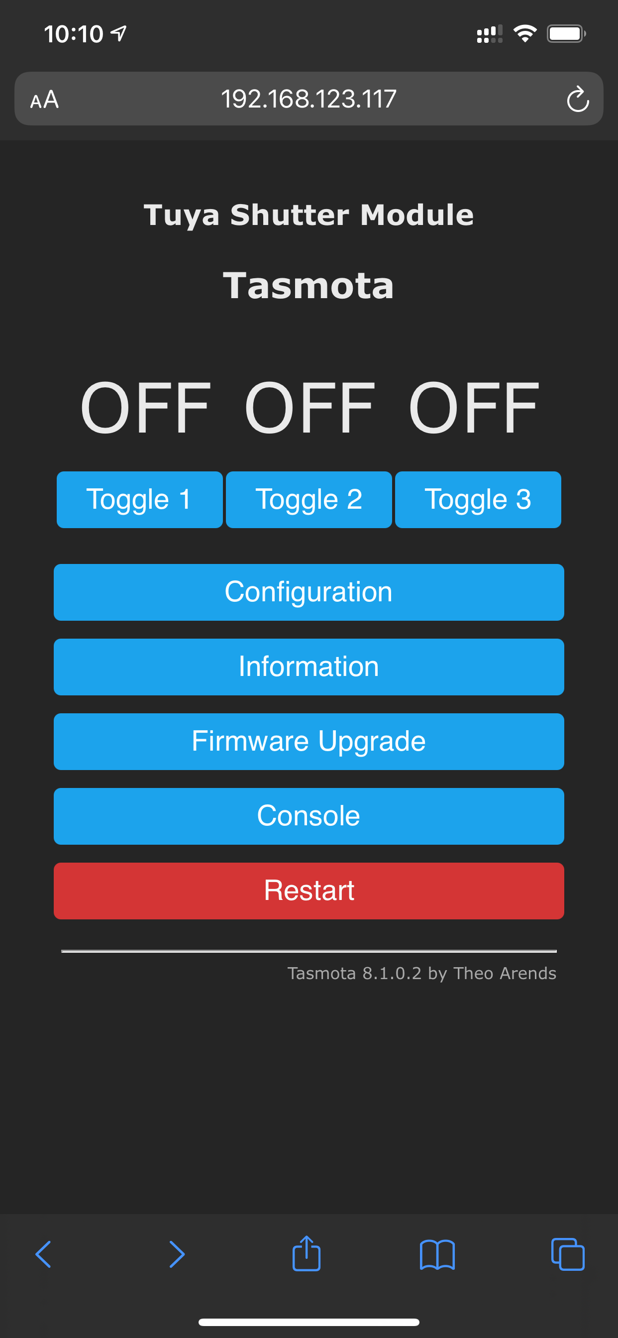

                                    DarkDevil @Jan1 last edited by DarkDevil
                                    So schaut es bei mir aus. Aber ist der sturer Mode nicht mit set Option 80 1 aktiv?
                                    Ich habe den o.g. Schalter mit 3 Tasten, hoch, stop und runter
                                    Der Rollladen soll nie ganz schließen, daher 7 Sekunden. Können auch 8 sein 😂
