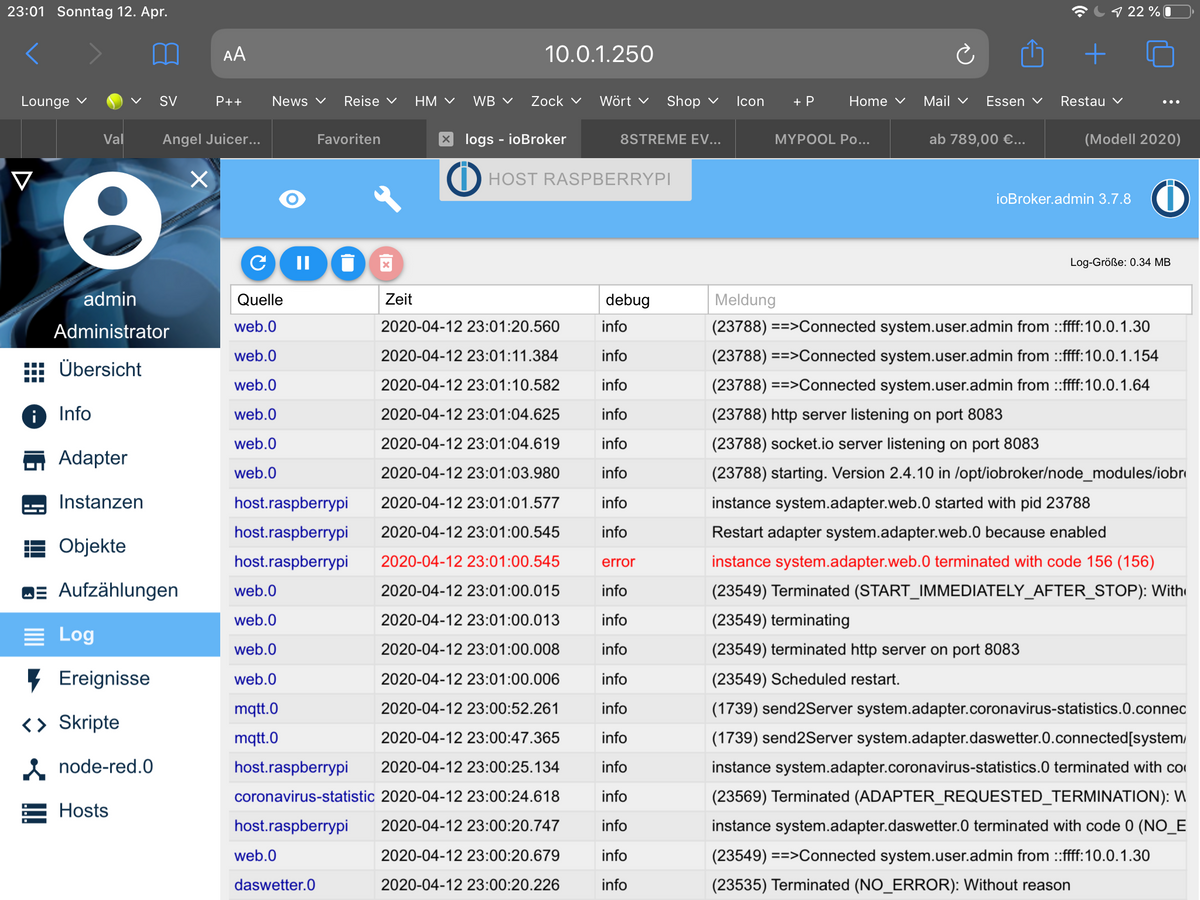

      ich habe mich immer gewundert, warum abends meine Tablets immer wieder das vis Ladesymbol zeigen (Kreis mit Countdown). Jetzt habe ich per Zufall im iobroker Error-Log herausgefunden, das jeden Tag um Punkt 23:01 Uhr bis 0:00 der Web.0 Adapter im Minutentakt neu startet - Danach ist der Spuk vorbei und ich habe wieder 23 Std. Ruhe.
      Ich habe "wissentlich" keinen Cron-Job laufen. Die Fehlermeldung lautet:
      "instance system.adapter.web.0 terminated with code 156 (156)"
      Was auffällt ist, das um PUNKT: 23:01:00 eine Meldung im Log steht mit:
      "(23549) Scheduled restart"
      "(23459) terminated http server on port 8083"
      0,5 Sekunden später 23:01:00.545 "restart adapter system.adapter.web.0 because enabled
      nach 3 Sekunden ist der web.0 adapter wieder hochgefahren, um dann das gleiche Procedere um 23:02:00 erneut zu beginnen...
      Es beginnt offensichtlich mit den "Scheduled restart". Wo kann man diesen ab- bzw. für den web.0 adapter einstellen?

        FredF Most Active Forum Testing @Bruzze last edited by
        @Bruzze sagte in web.0 startet alle 60 Sek. zwischen 23:01 - 0:00 Uhr neu:
        Hier vielleicht:
