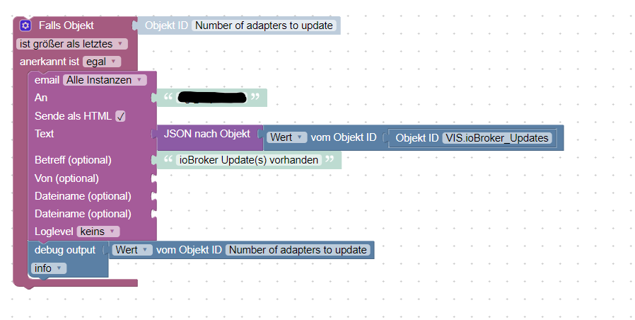

      ich wollte mir ein einfaches Script schreiben, dass mich per Mail darüber informiert, wenn es neue Updates für den ioBroker gibt. Leider kommen keine Mails bei mir an, auch wenn es neue Updates gibt.
      Findet jemand den Fehler?
      Homoran FredF sigi234 3 Replies Last reply Reply Quote 0
        myssv last edited by
        Ich hatte auch schon "Falls Objekt wurde geändert". Hat auch nicht geklappt.
        So hat es in der Theorie den Vorteil, dass ich eine Mail bekomme, wenn neue Updates kommen (Wert wird größer) aber nicht, wenn ich Updates installiere (Wert wird wieder kleiner) ...

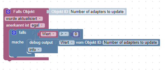

            @myssv
            Versuch es mal so:

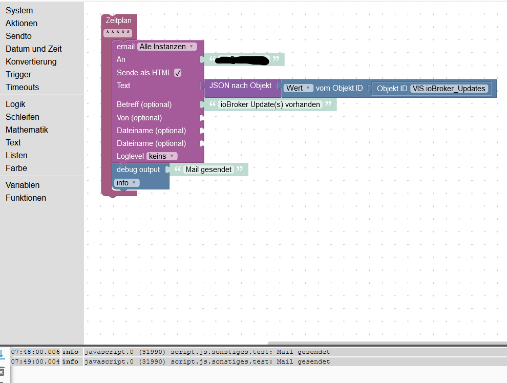

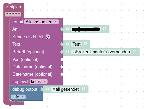

              Ich habe mal ein neues Test-Script gemacht um zu schauen, ob es am Mail-Part liegt:
              funktioniert (hatte auch nichts anderes erwartet)
              Funktioniert nicht bzw. es kommen keine Mails an. Laut dem Log lief das Script ja durch ...
              Scheinbar funktioniert "JSON nach Objekt" nicht so wie ich es mir wünsche ...
