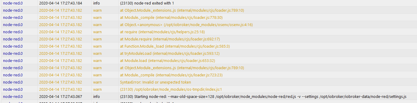

        • Sefina
          Sefina last edited by
          Adapter wird grün, aber ich komme nicht auf die Seite.
          die Warnungen sind aber in Endlosschleife und immer kommt :
          node-red.0 2020-04-14 17:27:38.067 info (23130) node-red exited with 1
          Das heisst ja eigentlich das er neugestartet wurde.
          J 2 Replies Last reply Reply Quote 0

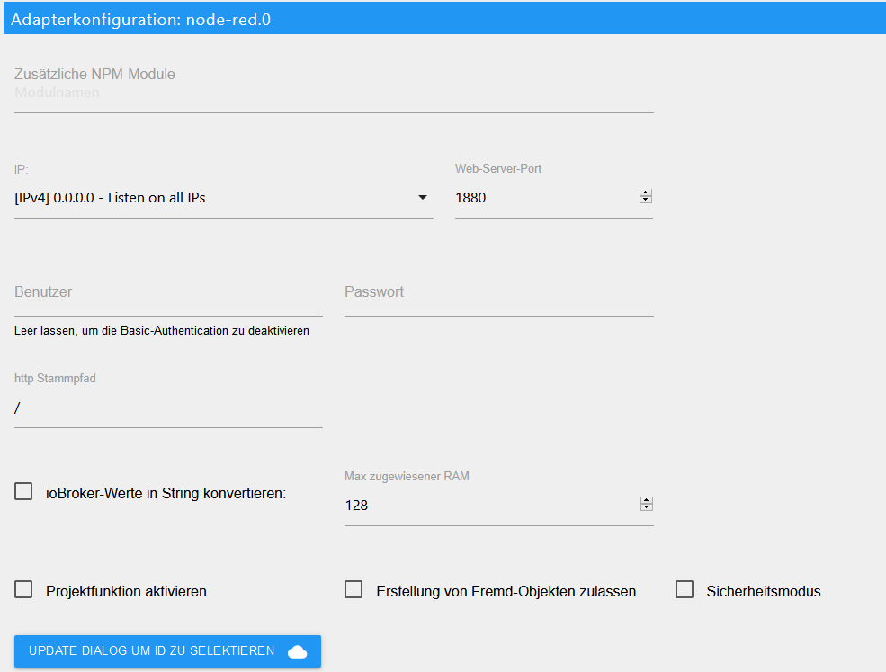

                also es gibt ja mehrere Möglichkeiten :
                in der Adresszeile : IP:1880
                dann auf der Übersicht´s Seite auf Node Red
                auf der Instanzseite bei NodeRed auf den Kästchen mit Pfeil
                die gehen alle nicht ....

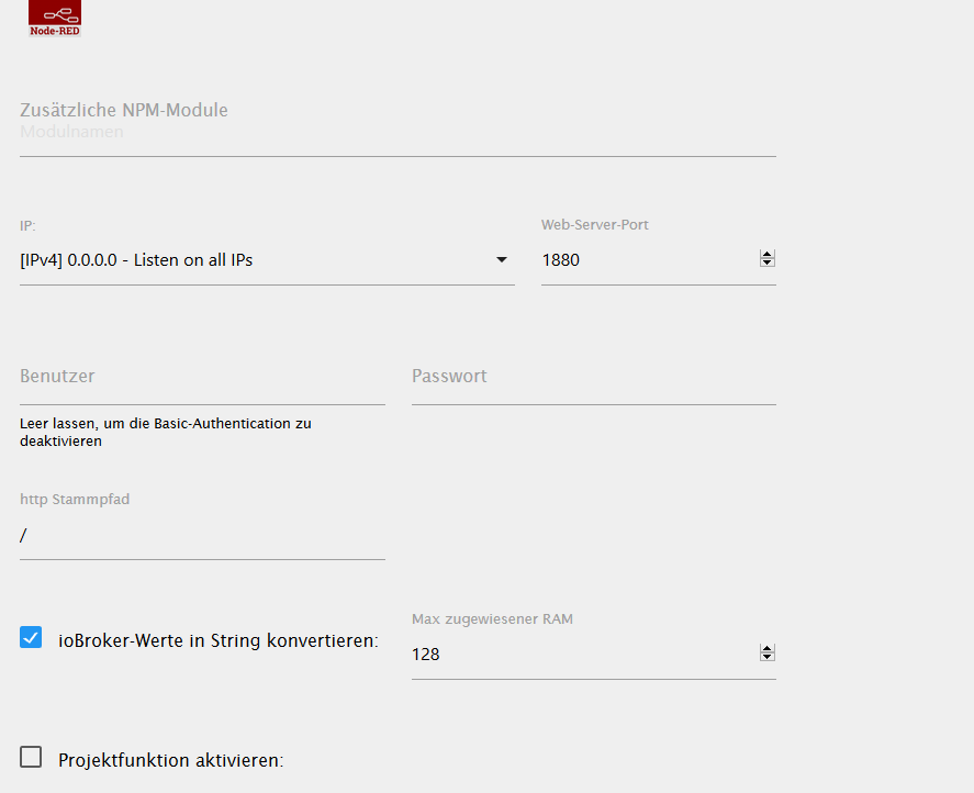

                • Sefina
                  Also es sieht so aus wie es soll
                    Jan1 @Sefina last edited by
                    @Sefina
                    OK, bis auf den Aufruf über die Admin Seite sollte der Rest eigentlich funktionieren.
                    Mal sehen was einer zu der Warnung beim Aufruf sagt.

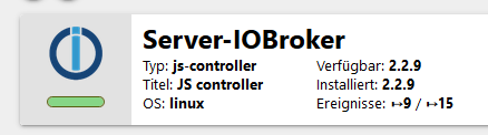

                      frankyboy73 @Sefina last edited by
                      @Sefina
                      Hi, welche Node Red Version hast du denn installiert? Und welche Version hat dein JS-controller?
                      • Sefina
                        Node -Red 1.13.0
                        JS-Controller ? Meinst du den Script Engine Adapter ?
                        Node-JS steht ja oben ?!
                          @Sefina
                          • Sefina
                            Unter Host´s ok
                              @Sefina
                              Das passt eigentlich.
                              Wenn ich die Fehlermeldung richtig deute, gibts ein Problem, mit deiner index.js Datei. Unerwartetes Zeichen. Wenn ich das richtig sehe wird in der Datei überprüft ob es sich um ein Windows System handelt und dann bestimmte Dateipfade aufgerufen.
                              Du kannst mal probieren die Node Red Instanz und den Adapter zu löschen und dann neu zu installieren.

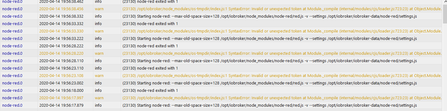

                                  RS_Tobi last edited by
                                  Guten morgen,
                                  ich klinke mich mal mit ein....
                                  also ich will jetzt nicht sagen bei mir ist es identisch aber ich habe nach dem
                                  node update von 8.x auf 10.20.1 und dem js.controller auf 2.2.9
                                  und updaten allen Adaptern folgendes verhalten des node.red Adapters...
                                  (node red sowohl 1.13 als auf 1.16.5 aus GitHub)
                                  er startet und wird beendet in einer endlos schleife...
                                  Hier im Bild habe ich den ADAPTER gestartet und nach kurzen warten wieder ausgeschalten.... die Fehler... starting… und der nächste exiting with 0 kommt auch 20 Minuten lang wenn ich es so lange laufen lasse...
                                  ich hatte auch gestern den Fehler
                                  node-red irgendwas mit adapter.getMessage
                                  und man sollte diese Meldung an die Programmierer melden.
                                  leider kann ich diese Meldung nichtmehr finden und um sie 1:1 wiederzugeben.
                                  KAnn hiermit wer was anfangen?
                                  mein NODE-RED Adapter läuft nicht... im Haus ist es BRRRR Kalt.
                                  kein guter WAF ;-(
                                  grüße tobi

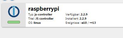

                                    frankyboy73 @Sefina last edited by frankyboy73
                                    @Sefina
                                    Hi, die Index.js macht ne Abfrage auf welchem Betriebssystem Node Red läuft, vielleicht gibts da ein Problem wegen Proxmox, ich kenne mich mit Proxmox nicht aus. Wenn sich hier zu dem Thema keiner mehr meldet, würde ich mal ein Issue dazu auf Git Hub aufmachen. Aber eignetlich schwieren die Adatper Programmierer hier auch öfters rum.
                                    @RS_Tobi
                                    Hi, auf welchem System läuft dein Iobroker?
                                    Ohne Warn oder Fehlermeldungen kann man da schlecht beurteilen woran es liegen könnte. Eventuell mal den Iobroker Installationsfixer drüber laufen lassen. Vielleicht ist es ein Rechteproblem. Sonst mal Node Red komplett runterschmeißen, System neu booten und noch mal installieren. Ich würde es auf jeden Fall erst mal mit Version 1.13.0 probieren. Ich hoffe du hast vor den Updates ein Backup gemacht.
                                    Sonst mal die Issiues auf Git Hub durchschauen ob dein Problem da schon mal gemeldet wurde, auch mal in den Closed Isues schauen.
