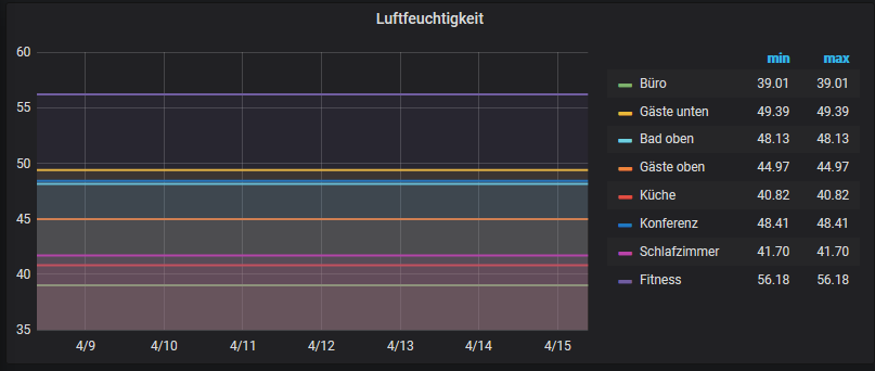

      Ich habe heute eine Visualisierung der Werte von acht Aqara Temp/Luftfeuchtigkeitssensoren erstellt und dabei festgestellt, dass sich die Werte seit dem Anlernen nicht geändert haben.

      Currently no devices bedeutet ja, dass der Adapter nichts findet.
      Das ganze betreibe ich an einem RaspberryPi 4B ioBroker-Slave-System mit einem CC2538+CC2592 ZigBee Stick.
      In der Instanz sieht es so aus:
      Weiß jemand Rat?
      • Meister Mopper
        Meister Mopper @Meister Mopper last edited by
        Alles gelöscht, neu angelernt, die Daten wieder für den influx-Adapter scharf gestellt und läuft wieder.
