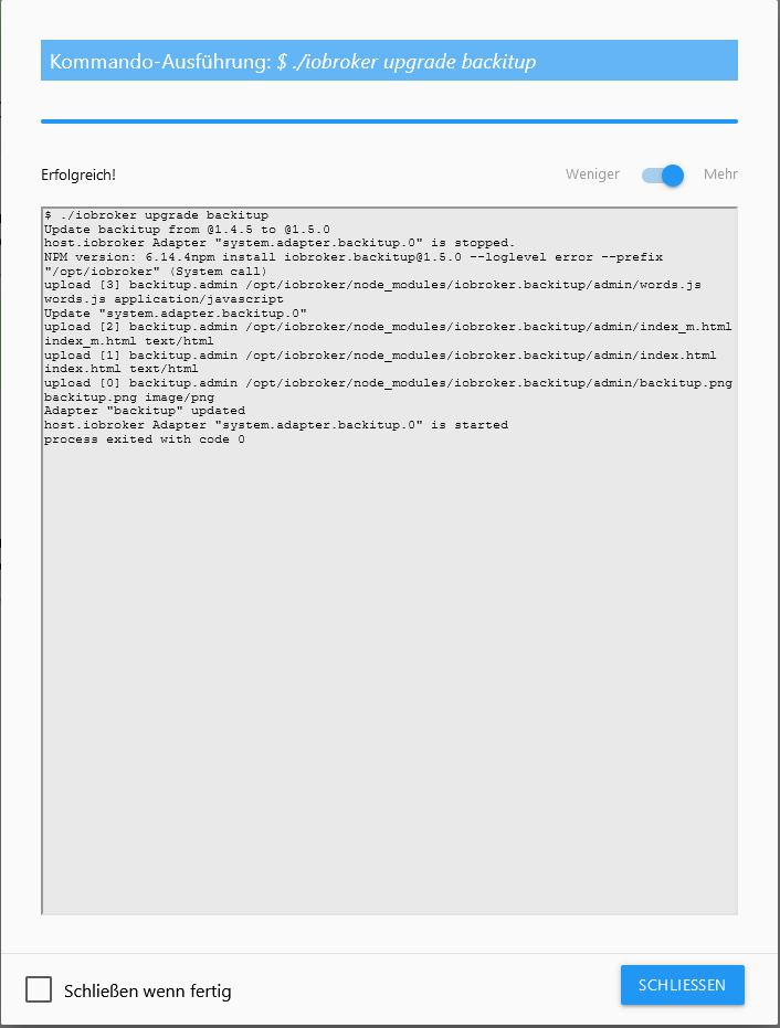

          • Mauflo
            Mauflo last edited by
            @wendy2702 Seit den heutigen Updates tritt diese Fehlermeldung nicht mehr auf! Offensichtlich wurde im Updateprozess der Adapter dieser Fehler behoben! Wer immer es war - Ihr macht einen tollen Job! Danke dafür!
