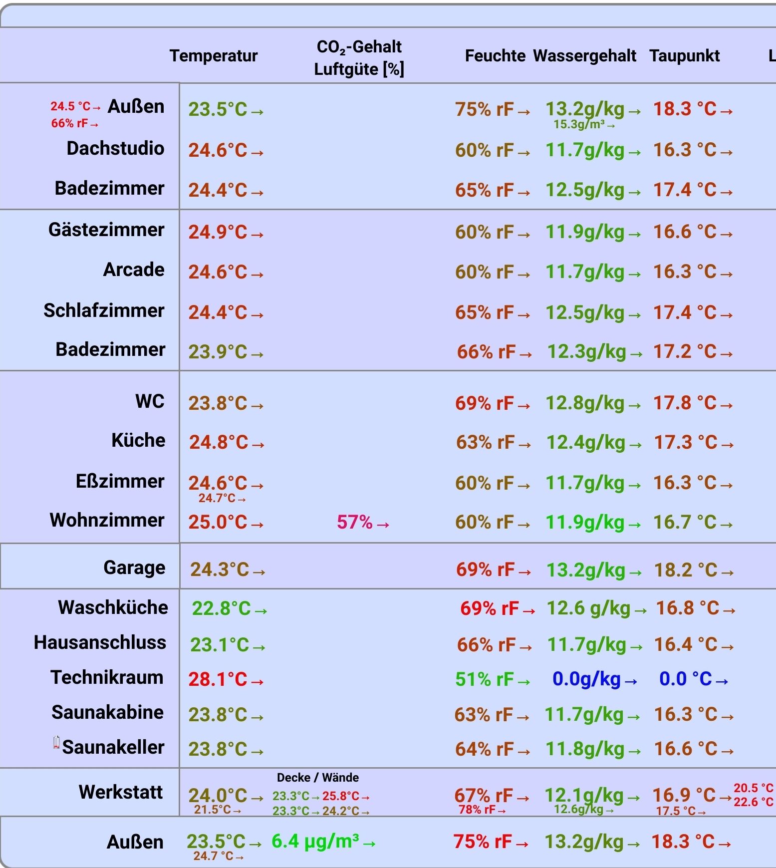

                          Was möchte ich machen? Ich habe eine Raumtemperaturanzeige und die soll in den verschiedenen Farben je nach Temperatur Anzeigen.

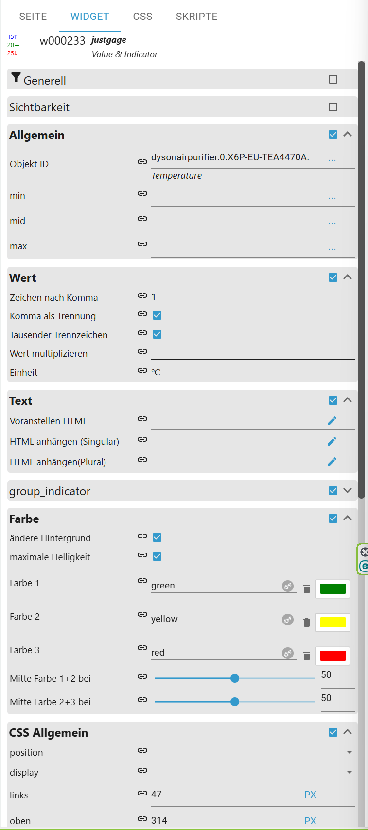

                              Einstein2002 @Homoran last edited by
                              Das habe ich eingestellt, aber die Anzeige bleibt immer nur weiß
                                Homoran Global Moderator Administrators @Einstein2002 last edited by

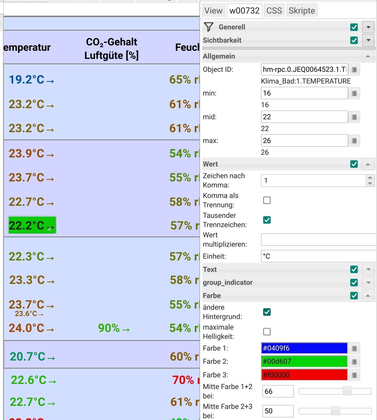

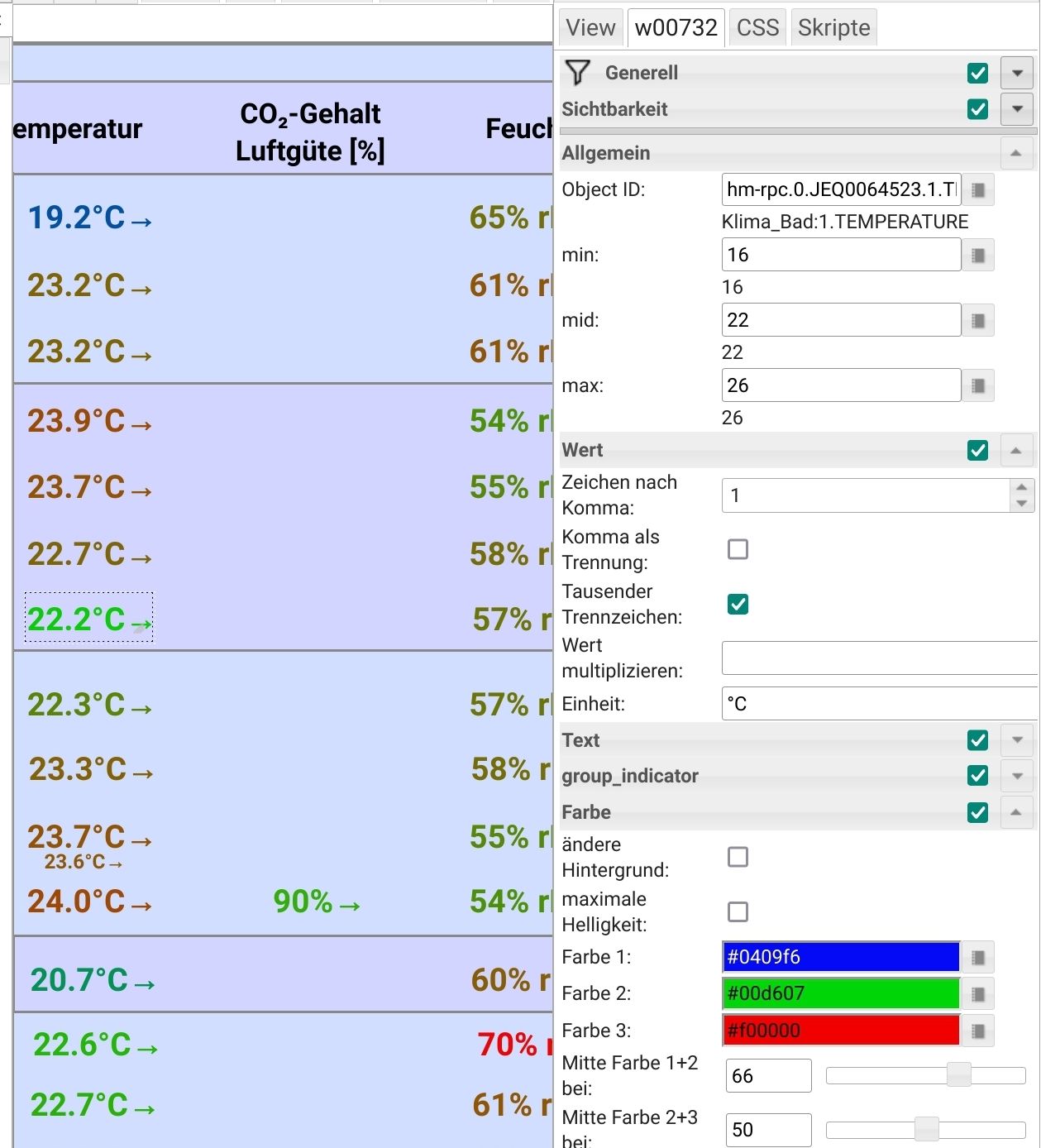

                                @einstein2002 da fehlt min, mid und max
                                • E
                                  Okay,
                                  was wären denn vernünftige Werte für einen Innenraum?
                                  0, 15 40?

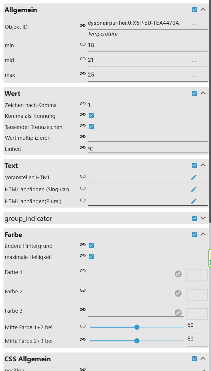

                                    @einstein2002 sagte in Icon mit Farbe je nach Temperatur-Wert eines Sensors:
                                    Okay,
                                    0, 15 40?
                                    nicht wirklich!
                                    18, 21, 25??
                                    kältest gewünschte, wohlfühltemperatur, Hitzegrenze
                                    probiers aus
                                    • E
                                      Bleibt weiterhin weiß
                                      Hatte erst mit meinen Werten und jetzt Deine Werte gesetzt, nur wenn ich die 3 Farben lösche Ändert sich etwas, aber ich kann nicht genau nachvollziehen wie sich dann die Farben ändern.

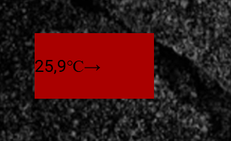

                                        • E
                                          Ich habe jetzt die drei Farben gelöscht und meine Anzeige springt auf Rot.
                                          Ich ändere mal die Temperatur zum Test um, denke aber so könnte es gehen.
                                          Ich melde mich gleich...
                                          • E
                                            Danke das war der entscheidende Tipp!!
                                            Jetzt geht es, Dankeschön!!!!
