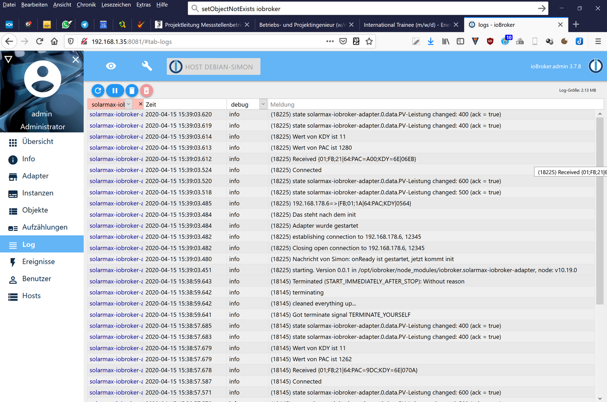

      Ich bin dabei einen neuen Adapter zu entwickeln.
      Funktionsweise:
      • Er fragt von einem Solarmax Wechselrichter über TCP Daten ab.
      • Die Werte werden in ein array geschrieben
      Die Werte kann ich im Log ausgeben lassen:
      Ziel ist aber natürlich, dass die Werte in einem bestimmen, festzulendem Abstand abgefragt werden.
      Ich habe mir auf Github den Code einiger Adapter angesehen, werde aber nicht schlau draus.
      Der gesamte code für den Adapter ist hier zu finden:
      https://github.com/SimonBard/iobroker.solarmax
