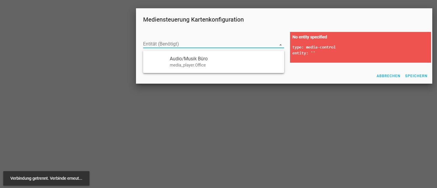

      Edit:
      So verhält sich Lovelace beim versuch eine Mediensteuerung hinzuzufügen:
