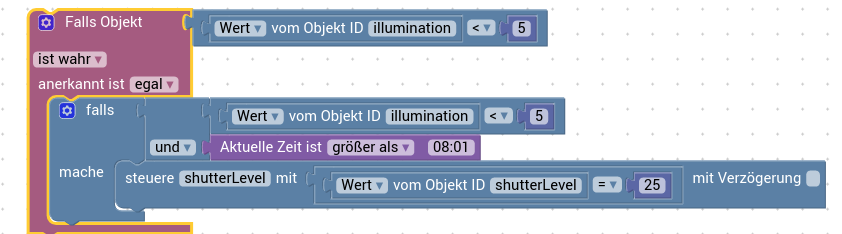

      Aktuell habe ich ein Problem mit Blocky. Ich habe hierzu diverse Beiträge gelesen und dachte eigentlich das ich zumindest ein halbwegs einfaches Script ans Laufen zu bekommen - Pustekuchen.
      So sieht da sBloclky aus:
      Ziel ist das Steuern von Rolladen die bisher durch den einfachen Accesspoint Homematic IP gesteuert werden, individuell und unabhängig vom 3Q-Server zu steuern - und natürlich auch Homematic IP mit anderen Sachen unter einen Hut zu bringen.
      Bei dem folgenden Blocky soll am Schluß herausbekommen das die Rolladen unter der Bedingung :
      "Helligkeit < 5" (Bewegungs-/Helligkeitssensor HmIP-SMI)
      "Zeit nach 08:01" (wenn da funktioniert soll noch "Zeit unter 15:00" dazu kommen)
      Auf einen definierten Wert
      "25% offen" (Rolladensteuerung HmIP-BROLL)
      zu stellen.
      Für mich sieht das eigentlich gut aus, aber es passiert nichts obwohl sich die Bedingungen (durch entsprechende Manipulation der Parameter) herstellen lassen.
      Der Anleitung entsprechend habe ich das Block erstellt und gespeichert und gestartet.
      Für die Struktur der Blockys habe ich Ordner angelegt um später auch noch den Überblick
      behalten zu können:
      Wenn also jemand hier mal einen Blick drauf werfen und mir die Augen öffnen könnte wäre das toll.
      Vielen Dank im Voraus!
      Gruß - und bleibt alle gesund!
      chralt

        So kannst du nicht triggern. Ich bin auch nicht der Profi, habe aber schon einige skripte im Einsatz. Der Trigger ist dein Helligkeitssensor auf den musst du triggern und nicht auf eine fertige Bedingung. Du setzt den Sensor auf den Trigger und stellt den Auslöser nicht auf wahr sondern auf „wurde geändert“. Somit prüft der Trigger bei jeder Änderung auf Auslösung. Nun kommt deine Wenndann-Funktion in den Trigger.
        Dann sollte auch auslösen. Sitze am IPhone, daher kann ich dir keinen Screenshot zeigen. Aber ein wenig Try and Error, dann klappt’s schon.
        Viel Spaß
          leonracer last edited by
          Nochmal angeschaut...

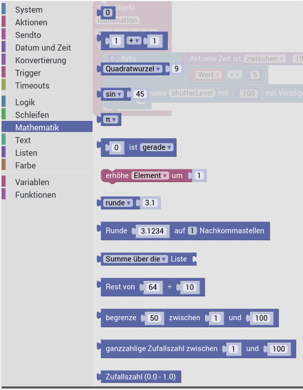

          Das steuer musst du auch vereinfachen, also nur Steuere Shutterlevel mit 25 (aus dem Bereich Mathematik).
          Du brauchst also nur zu vereinfachen 😀

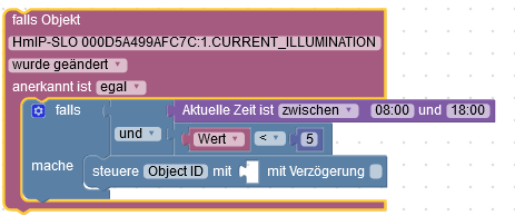

            Meister Mopper @chralt last edited by
            @chralt versuch mal so:

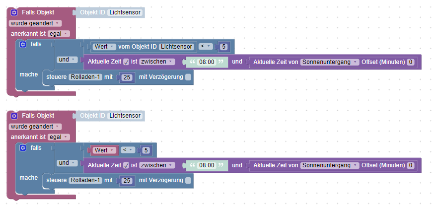

            • BBTown
              BBTown @chralt last edited by BBTown
              @chralt hier einmal das was @Meister-Mopper aufgeführt hat etwas erläutert.
              Die beiden folgenden Darstellungen sind inhaltlich völlig identisch.
              Das Objekt Wert findest Du unter "Trigger" und heißt dort Obkekt ID und ist verfügbar sobald Du einen Trigger in deinem Blockly hast.
              Nachdem Du dieses Objekt in dein Blockly hineingezogen hast, kannst Du per Mausklick auf den Begriff Objekt ID per Dropdown u.a. Wert auswählen.
              Wert enthält dann genau das was der Trigger augenblicklich für einen Wert enthällt/darstellt.

                Hier (@Meister-Mopper) wird der zu prüfende Datenpunkt innerhalb des Triggers eingetragen,
                Als zu prüfender Datenpunkt ist "HmIP-SLO ...CURRENT_ILLUMINATION" eingetragen - diese Datenpunkte sind bei mir leer, ich habe allerdings auch andere Sensoren: HmIP-SMI
                Der zu steuernde Daten punkt heißt "Object-ID":

                @leonracer : "also nur Steuere Shutterlevel mit 25 (aus dem Bereich Mathematik)" habe ich leider nicht gefunden:
                Alle Funktionen mit dem kleinen Pfeil rechts habe ich ausprobiert, nirgens ein Eintrag mit "Wert" 😞

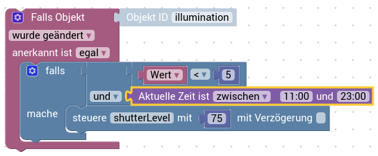

                Ich habe mal jeweils beide Versionen - zu prüfender Helligkeiswert m Trigger vs. angedockt und für die Ermittlung des Helligkeitswertes - gebaut. Für mich sieht das aigentlich nun ganz vernünftig aus.
                Mein Blocky mit Datenpunkt innerhalb des Triggers sieht jetzt so aus (die Zeiten sind erst mal nur zum testen, wenn es mal funktioniert kommen die richtigen Zeiten) :
                Mein Blocky mit angedocktem Datenpunkt sieht so aus (die Zeiten ....):
                Beide nutzen als zu prüfenden Datenkunkt "ILLUMINATION" des jeweiligen HmIP-SMI, zu steuern sind in beiden Fällen Rolladen (HmIP-BROLL).
                Beide funktionieren nicht. 😞

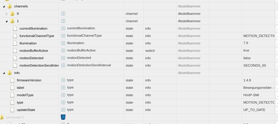

                  Das birgt z.B. einige Fallen 😉
                  • ist es jeweils der "richtige" SMI?
                  • warum illumination, wenn de State ILLUMINATION heißt
                  zeige mal bitte die Objekte

                    hier der Adapter (ja es ist der richtige, es gibt nur 2 von der Sorte 😉 :
                    also die Kleinschreibung ist also richtg.
