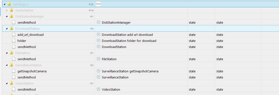

      der Synology Adapter 0.0.4 liefert mir keine Daten.
      Adapter ist grün, Objekte sind angelegt, aber Daten kommen keine.
      Hat da jemand eine Idee zu ? oder funktioniert der Adapter mittlerweile nicht mehr ?

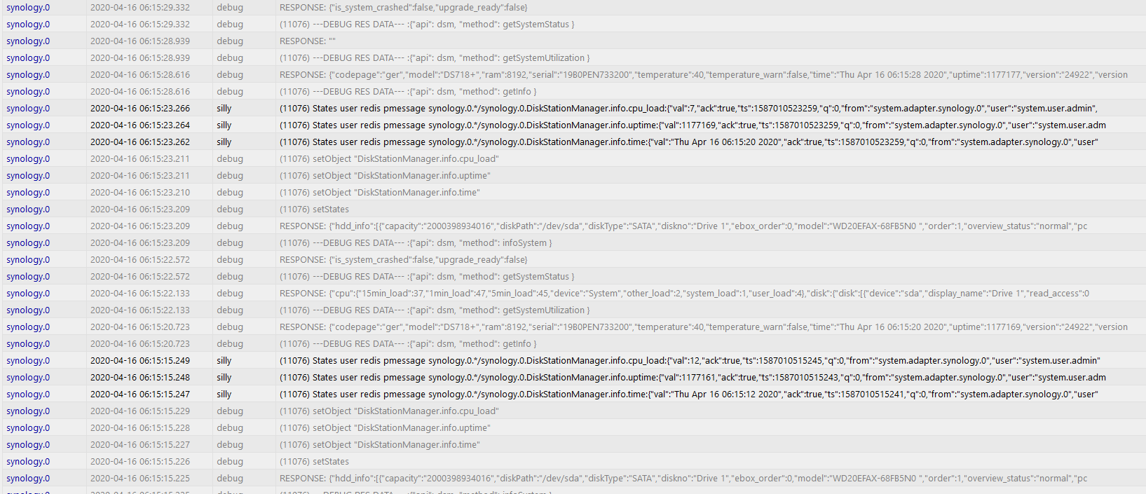

      hier passiert was ..... aber in den Objekten seht nix.

        @skokarl Hi, lass den Adapter besser bleiben, der müllt dir die Synology in /temp zu und dann kannst du dich nicht mehr dort einloggen... bekannter Fehler..
        Der Adapter müsste mal überarbeitet werden.. zuletzt hat @nis @apollon77 da was gemacht??
