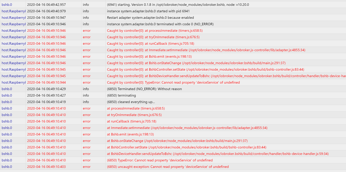

      Nun zu meiner Frage, ich vermute (ist mir auf jeden Fall vorher nie aufgefallen), dass es seit der Version 0.1.8 ein Problem mit der Ansteuerung von Szenarien gibt.
      Immer wenn ich über IOBroker eine Szene, die ich über die Bosch Smart Home App erstellt habe auslöse (egal welche) wird sie zwar ausgeführt aber danach beendet sich die Instanz und wird neu gestartet. Wenn ich die Szene direkt über die Bosch App ausführe ist alles ok. Ich habe das Object der Szene bereits gelöscht und neu importiert, aber ohne Erfolg.
      D.h. für diese Zeit ist das Bosch System nicht mehr bedienbar. Folgende Fehlermeldungen erscheinen im Log:

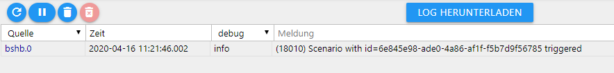

            👍 Mit 0.1.9 ist das Problem gelöst! Die Ansteuerung von Szenarien löst keinen Fehler mehr aus.
            Vielen Dank für die super schnelle Reaktion und Behebung!
