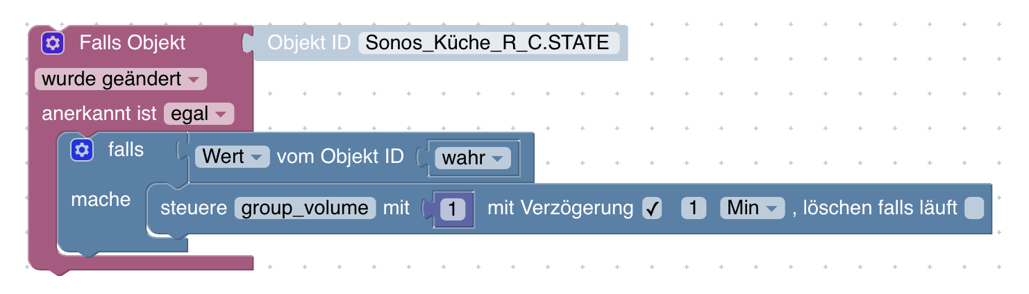

      ich habe meine Sonos in der Küche zu einem Stereopaar verbunden (2x Play 1).
      Beide Lautsprecher hängen an einem Homematic Funkschalter und werden vom Strom getrennt, wenn wir Nachts ins Bett gehen und werden früh morgens beim Aufstehen wieder eingeschaltet.
      Ich habe noch andere Sonos Lautsprecher im Haus. Hin und wieder kommt es vor, dass die Sonos in der Küche recht laut sind. Ich denke das liegt daran, wenn sie mal in einer anderen Gruppe mit waren, wo die Lautstärker höher war.
      Daher möchte ich beim initialen Einschalten der Lautsprecher eine Default Lautstärke für die Gruppe in der Küche einstellen z.B. 1.
      Ich triggere wenn sich der State des Homematicschalters des rechten Lautsprechers ändert.
      Meine Fragen:
      macht man das über die Methode Lautstärke Gruppe oder oder Lautstärke Speaker?
      Hier mal mein Blocklyansatz:
      Was denkt ihr? Kann das funktionieren?

          • ich habe eigentlich in der Küche keine Gruppe, sondern 2x Play1 als Stereopaar zusammengefasst. Aber die Küche kann z.B. mit in einer Gruppe zB. Wohnzimmer + Küche eingebunden werden.
          Du sagst ich könnte die Lautstärke der Küche (Stereopaar) also auch über einen einzelnen Lautsprecher (rechts oder links) beeinflussen?
          Der Sonos Adapter bietet 2 Methoden an:
          • Player Volume
          • Group Volume
          Gibt es eigentlich irgendeinen Befehl, den ich abends abfeuern kann, dass beim Bettgehen auch alle existierenden Gruppen wieder aufgelöst werden.
            👆 das hatte ich auch so verstanden.
            Allerdings müßte sich dieses Paar im Sonos Adapter als ein Lautsprecher darstellen und damit auch wie einer gesteuert werden. Deshalb ist Player Volume erste Wahl.
