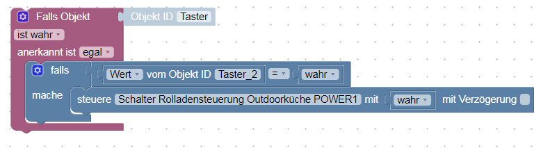

      Ich habe mir mal zwei virtuelle Schalter erstellt:
      Taster (Schalter für Sommerbetrieb) und Taster_2 (zur Simulation von Temperatur > 20°C)
      Mein erstes Problem. Eigentlich dachte ich, das mir dieses kleine Script zumindest wenn Taster eins wahr ist und ich Taster_2 betätige dann den Rolladantaster in der Outddorküche ansteuert.
      Macht es aber nicht. Die beiden Taster haben zwar den Wert true. Aber der Schalter Rollandensteuerung Outdoorküche bekommt nicht den Wert true. Im übrigen fällt der Schalter Rollandensteuerung Outdoorküche selbstständig wieder auf false nach 0,5 Sekunden zurück. So das dieser quasi als Taster und nicht als schalter agiert (Über Console in Tasmota eingestellt), da sonst die Relais durchgängig beaufschlagt werden würden.

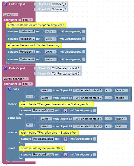

                Ich gebe ja zu, dass ich eher dafür plädieren würde andere Rolladen-Aktoren zu verwenden, die ihren Status zurückgeben 😎
                Man könnte entweder 3 Datenpunkte (offen, geschlossen. Lüftung) als switch anlegen, die jeweils auf true oder false gesetzt werden (oder aber natürlich auch einen einzelnen Datenpunkt der wahlweise "offen", "geschlossen" oder aber "Lüftung" kennt)
                Über das Script würdest Du dann je nach Steuerung den Status dieser Datenpunkte auf true oder false setzen.
                Du musst nur sicher stellen, dass der/die Datenpunkte korrekt sind.
                Zum Beispiel nach einem Stromausfall oder so, könnte es sein, dass Du den akltuellen Status nicht korrekt stehen hast, weil der ja nicht ausgelesen werden kann. Das wäre die Falle in die Du tappen könntest, bei selbst gesetzen Status-Datenpunkten gegenüber ausgelesenen.
                [Nachtrag]
                Du kannst natürlich auch den Weg mit den Kontakten gehen ... ich hätte jetzt gedacht, dass das Konstrukt damit noch kmplexer wird 😎

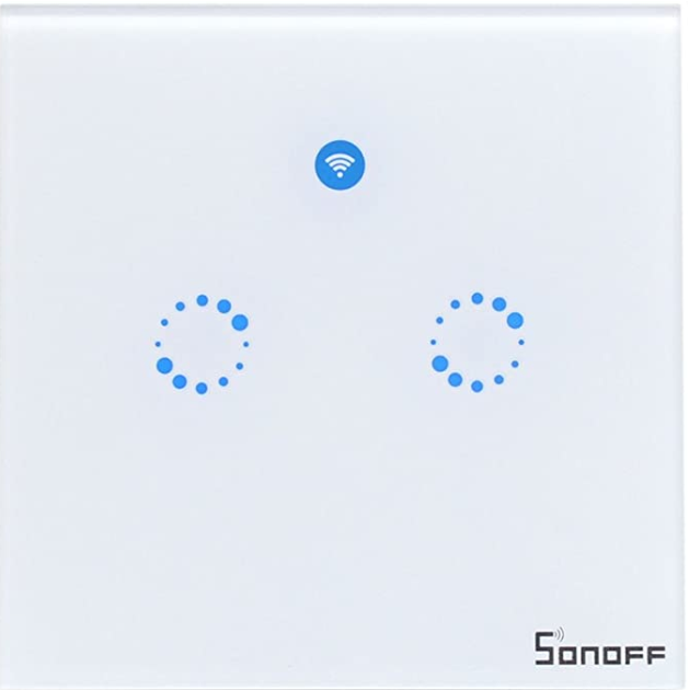

                      Ne. Das sind dieses Schalter;
                      BBTown FredF 3 Replies Last reply Reply Quote 0

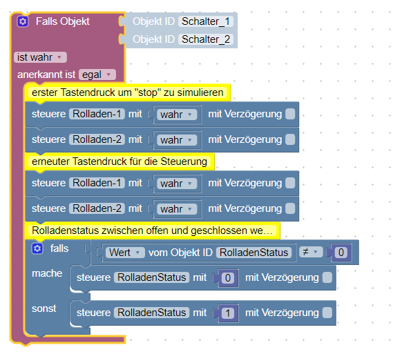

                        Zum öffnen und schließen würde ich es zumindest so versuchen:

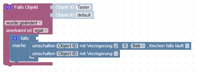

                          2.) Wie arbeitet Blockly? Sprich, würde der zweite Block "Steuere Projekt ID" erst nach Ende des ersten Blockes getriggert oder starten beide Blöcke gleichzeitig, der zweite Block wird sofort getriggert und der erst Block erst nach 5 Sekunden?
                          • BBTown
                            BBTown @BamBam89 last edited by BBTown
                            @BamBam89
                            Das könnte eine Option für die "Lüftung" in Verbindung mit den TFKs sein.
                            Aber hier wird manuell das Öffnen für die Lüftung gestoppt, da ich nicht erkennen kann ob nur gelüftet werden soll, oder komplett geöffnet ...
                            • BBTown
                              @BamBam89 sagte in Sommerschaltung für Outdoorküche:
                              ja, genau so verhällt es sich

                                      @BBTown sagte in Sommerschaltung für Outdoorküche:
                                      leider nein!
                                      getriggert werden beide sofort , der erste nur verzögert ausgeführt
                                      • BBTown
                                        BBTown @Homoran last edited by
                                        @Homoran wir meinen beide das gleiche ... ich habe die Frage dahingehend verstanden, ob der nachführende Block auf den vorherigen warten muss .... wir meinen beide das gleiche 😉
