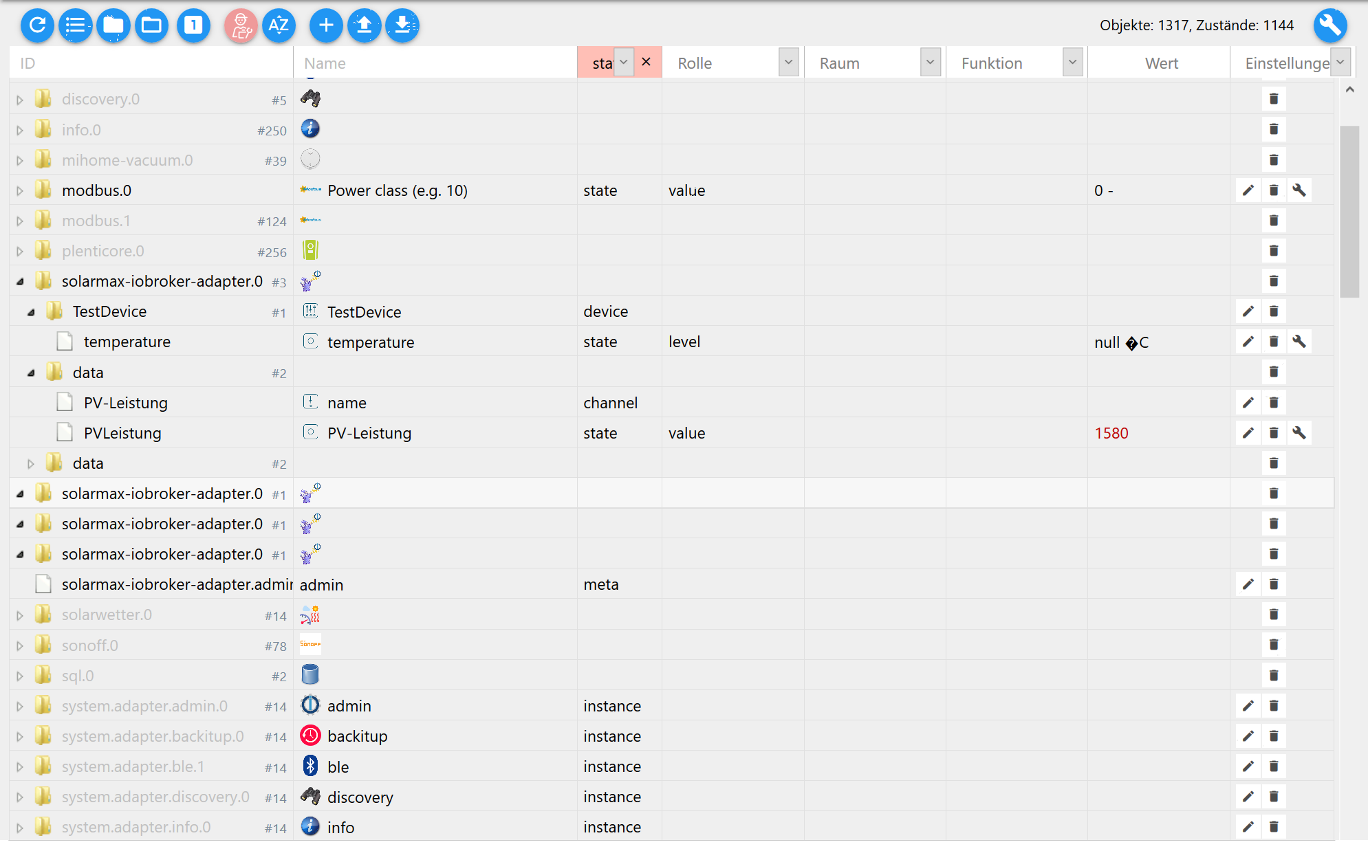

      Ich habe einen adapter für die Abfrage von Werten eines Wechselrichters (Solarmax geschrieben).
      Diese Werte habe ich in einem Array und möchte sie in die Objektdatenbank schreiben. Damit komme ich allerdings nicht klar. Es werden irgendwie zu viele Kategorien "iobroker.solarmax adapter" geschrieben:
      Und die wichtigen Objekte werden nicht reingeschrieben.

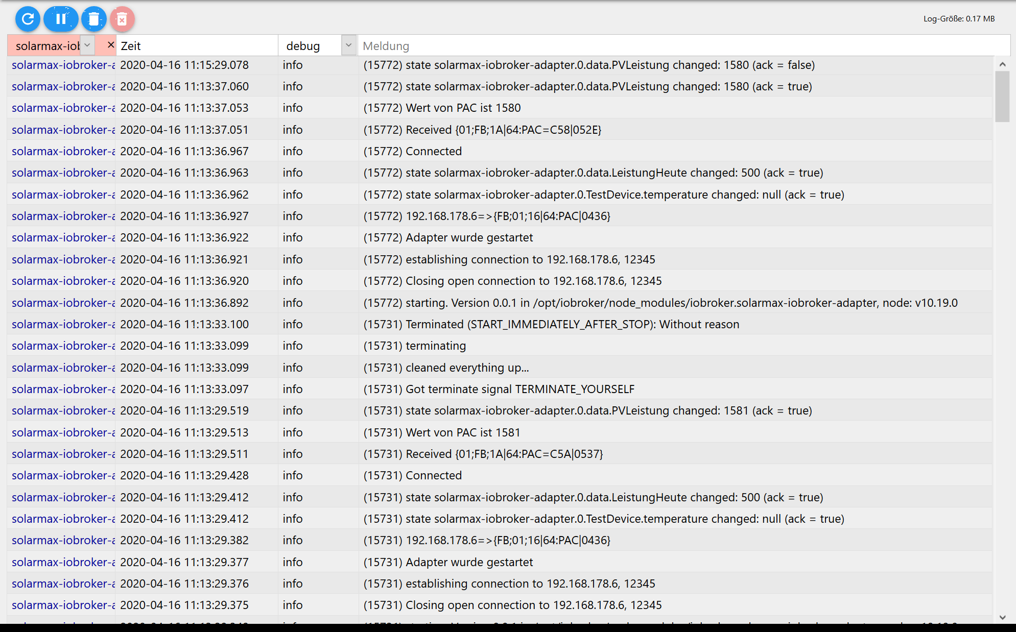

      Hier ist der Log:
      Hier ist mein Code:
      https://github.com/SimonBard/iobroker.solarmax

        gesetzt (siehe github). Im Log steht auch State...changed: 1580, aber er wird in der Objektübersicht nicht angezeigt oder als null angezeigt.

          Ich glaube das Objekt wurde ohne Rolle angelegt und deshalb nicht sichtbar.
          Füge unterhalb von " type: 'number', " das Attribut " role: 'value', " ein:
          this.setObjectNotExists('data.Power', {
          			type: 'channel',
          			common: {
          				type: 'number',
          				role: 'value',
          				read: false,
          				write: true,
          				unit: 'W'
          			native: {}
          Und installiere den Adapter neu, damit das unsichtbare Element gelöscht wird.
          Damit hat es bei meinem Versuch geklappt.
          Edit: Hab es nochmal eingehend getestet, es liegt nicht (nur?) an der Rolle sondern auch an dem type: 'channel'. Tausche dies mit state und füge die Rolle hinzu, instanz neu installieren dann sollte es passen. Ob das ein Bug ist, oder gewollt weiß ich nicht.
