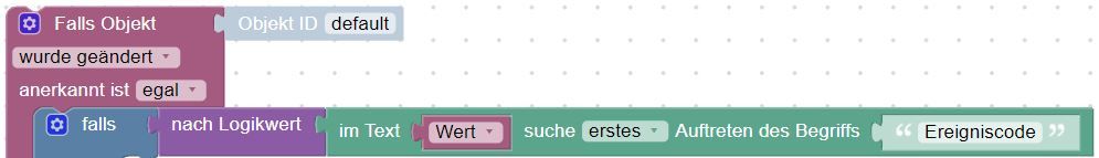

      ich habe einen Satus von meinem Wechselrichter :
      Im Objekt steht: W: 0 - Ereigniscode 906
      Nun möchte ich gerne ein Tigger haben wenn "Ereigniscode" vorkommt soll etwas passieren ( Telegram )
      Hab schon mit dem Text Baustein "Suche erstes" aber wie bekomme ich das im Tigger verbaut ? Kann es auch nicht nicht direkt mit Falls mache nutzen.
      Jemand ein Bild wie das funktionieren könnte ?
        paul53 @ChrisXY last edited by
        @ChrisXY sagte:
        C 1 Reply Last reply Reply Quote 1

            ChrisXY @paul53 last edited by
            @paul53 said in Wenn "Wort" enthalten ist.... etwas machen:
            @ChrisXY sagte:
            Leider bekomme ich viele Rote meldungen und das script wird Gelb ..
            Hat es was mit den Werten zu tun ? Wenn alles Okay ist wird es so ausgegeben :
            W: 4858 - Einspeisen (MPP)
            Im Objekt ist das auch ein "State"
            Habe zum Testen mal ein TEXT Objekt genommen. Da wird auch "Ereigniscode" stehen.
              paul53 @ChrisXY last edited by paul53
              @ChrisXY sagte:
              Kann ich nicht nachvollziehen. Der Trigger-Datenpunkt enthält doch einen Text "W: 4858 - Einspeisen (MPP)" ?
              Wert hast Du aus den Blöcken "Trigger" genommen ?
                ach da haben wir den Fehler .. hatte das Text drin gelassen ... uff dummer fehler. Sorry
                  Homoran Global Moderator Administrators @ChrisXY last edited by
                  @ChrisXY sagte in Wenn "Wort" enthalten ist.... etwas machen:
                  da sieht man wieder wie wichtig Screenshots wären!
