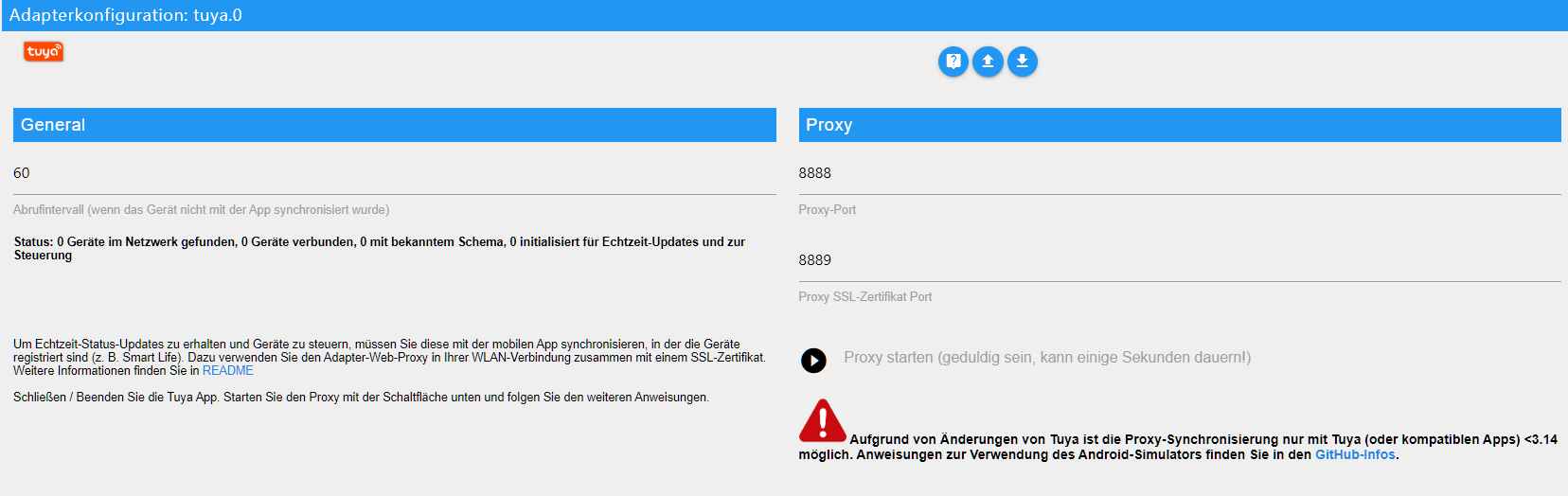

      Wenn ich nun aber Adapter nutzen möchte, wie z.B. Alexa oder Tuya verweist er mich immer auf die URLs 172.17.0.2:8889 oder bei Alexa einen anderen Port.
      Wie und wo muss ich dazu was ändern, damit ich diese Adapter mit der richtigen IP ansprechen kann und der nicht die interne von Docker nutzt?

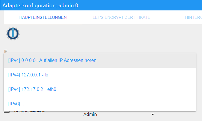

      Folgendes Bild zeigt die jeweils zur Verfügung stehenden IP Adressen im Admin Bereich

            @arteck 0.0.0.0 Auf allen IP Adressen hören habe ich ausgewählt.
            Will ich jetzt allerdings zb bei Alexa die Anmelde-Seite aufrufen, öffnet sich ein neuer Tab mit der URL:
            http://172.17.0.2:46429/
            Da kommt man natürlich nicht drauf.
            Sollte ich nicht viel eher auf die 192.168.2.114:46429 kommen?

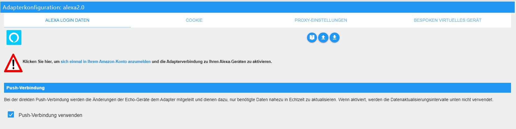

                Klicke ich da auf "sich einmal in Ihrem Amazon-Konto anmelden" öffnet sich ein neuer Tab mit URL: http://172.17.0.2:43603/

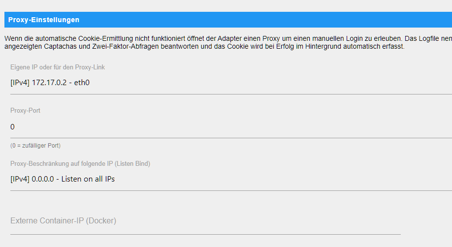

                  @tim-tim was steht in der Alexa Instanz unter Proxy-Einstellungen?

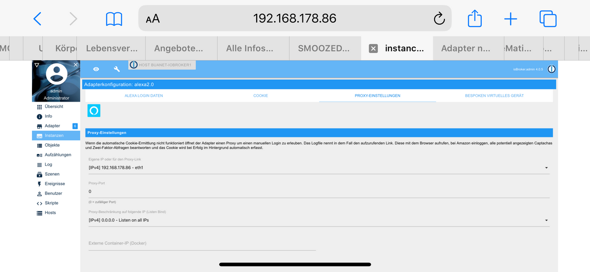

                      @tim-tim Sieht bei mir so aus.
                      Mein Docker läuft im Host Modus
                      tim tim 1 Reply Last reply Reply Quote 0

                        tim tim @Knallochse last edited by
                        @Knallochse
                        ja genau das ist das Problem.
                        Das hier bei dir die normale IP Adresse vom Netzwerk als Standard gesetzt ist und bei mir die Docker interne IP genutzt wird und ich somit da nicht drauf komme.
                        Siehe mein erster Post im Admin0 Bereich:
                        [IPv4] 172.17.0.2 eth0
                        😕 sehr komisch
