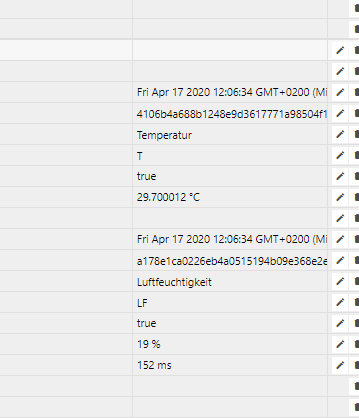

                      danke für den token - sehe einige datenpunkte - werte stimmen nicht (value)
                      muss ich noch was def oder einstellen
                      lt app 20 grad und 95 %

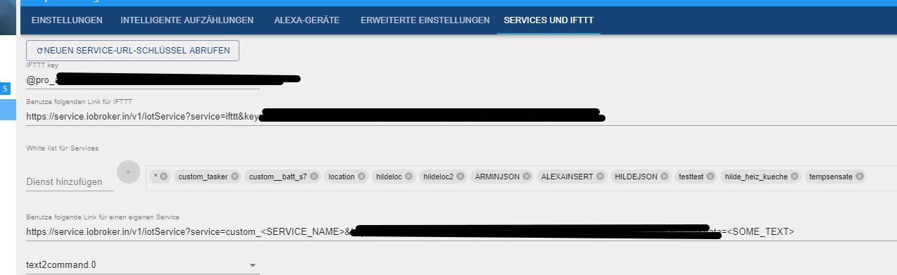

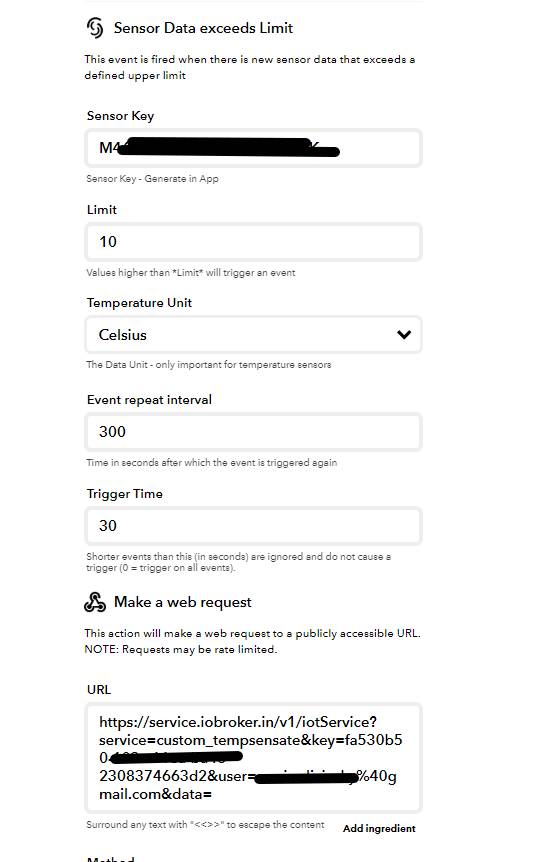

                      • liv-in-sky
                        liv-in-sky @ManuelSensate last edited by liv-in-sky
                        ManuelSensate 1 Reply Last reply Reply Quote 0
                        • ManuelSensate
                          ManuelSensate @liv-in-sky last edited by ManuelSensate
                          @liv-in-sky Jetzt versteh ich was du meinst, du nutzt eh schon das native Service 🙂
                          Hier wird ein update des Webhooks halt nur alle 300 Sekunden ausgelöst, und nur bei Werten über dem Schwellwert (10). Da ist der ioBroker Adapter von Sensate schon zielführender 😉
                          Danke für die Hilfe beim testen.

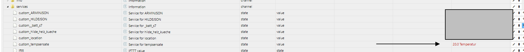

                                @ManuelSensate werd mal den datenpunkt der temperatur in die history bringen und ein kleines diagramm anzeigen - dann sieht man auch ob das durchläuft
                                mittlerweile habe ich ein "unknown" und ein "unbekannt" als überordner der einzelnen sensoren
                                hab jetzt mal eine gruppe eingeführt
                                jetzt hab ich drei überpunkte 🙂

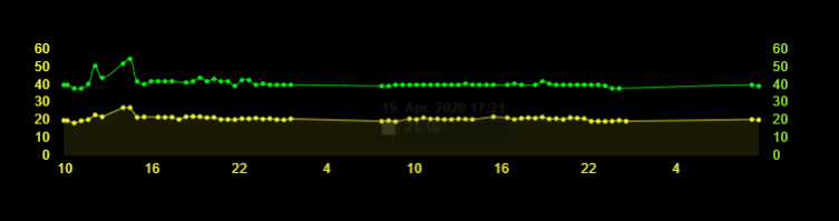

                                      @ManuelSensate
                                      hallo
                                      habe es jetzt übers WE laufen lassen - mein iobroker wird über ein paar stunden in der nacht abgeschalten und am nächsten morgen geht es wieder weiter
                                      die werte werden stabil angezeigt - der ifttt kommt nicht immer regelmäßig, dass kenne ich aber von denen , ist kein thema deines mcu-programms
                                      grün ist ifttt (wert mal 2 genommen)
                                      gelb ist adapter
