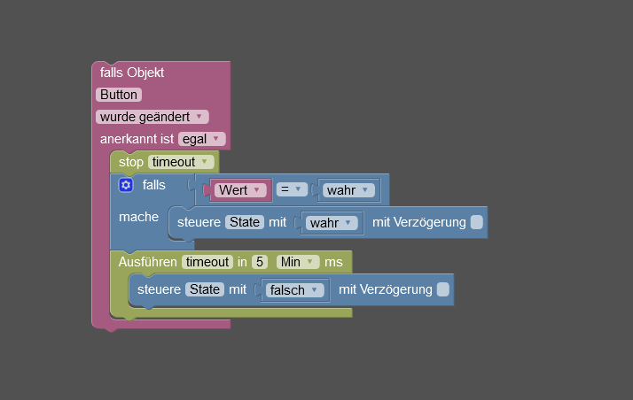

        Moin,
        so vielleicht
        ups,
        das stop timeout sollte in die falls - mache Logik

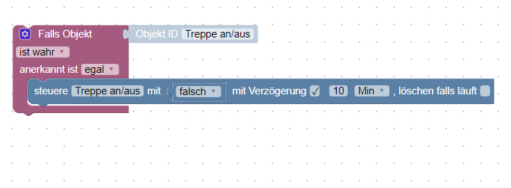

          Meister Mopper @Nordischerjung last edited by
          @Nordischerjung das geht ökonomisch auch so:

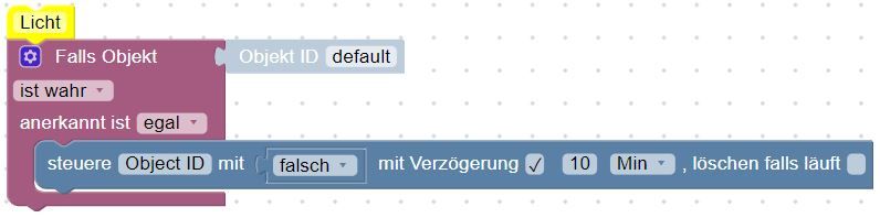

            paul53 @Hermanito33 last edited by
            @Hermanito33 sagte:
            das Licht z.b. 5 oder 10 Minuten an bleibt und dann automatisch wieder aus geht?

            • Hermanito33
              Hermanito33 @paul53 last edited by
              Habe deins jetzt mal nachgebaut. Stimmt das, dass in die beiden leeren Felder der on State von dem Licht reinkommt?
                @Hermanito33 sagte:
                Ja, funktioniert es etwa nicht ?

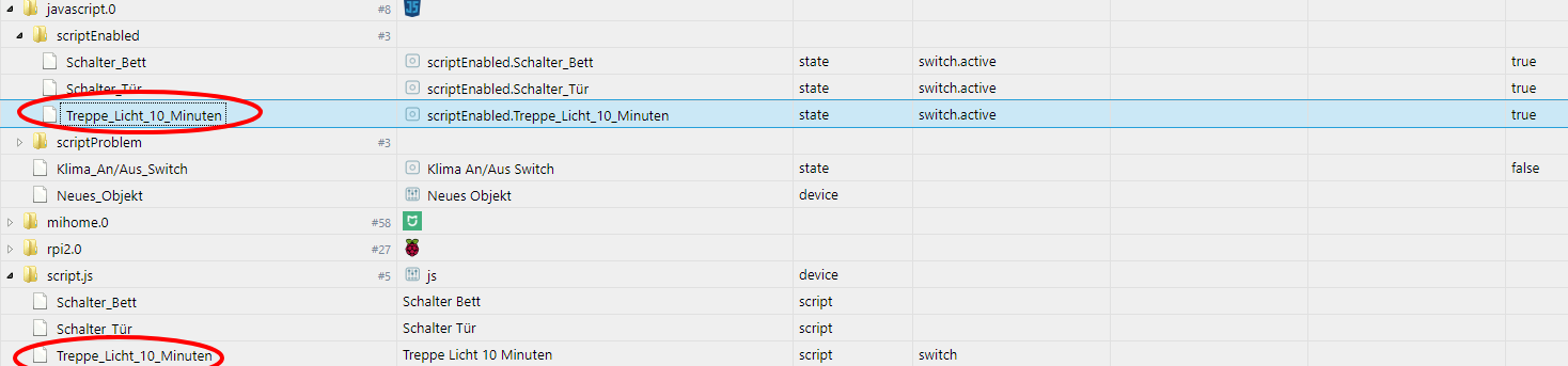

                  @paul53 Nein. Ich kann doch jetzt für die VIS einfach einen Button nutzen und als Schalter den Java State nehmen der generiert wurde oder?
                    paul53 @Hermanito33 last edited by paul53
                    @Hermanito33
                    Lass bitte die Datenpunkte unter "sciptEnabled" in Ruhe und erstelle keine Datenpunkte unter "script.js" !!
                    Für das Funktionieren des Blockly braucht es keinen zusätzlichen Datenpunkt. Schalte das Licht über den Aktor-Datenpunkt "Treppe an/aus" ein (z.B. per Vis) und es schaltet nach 10 Minuten wieder aus.
