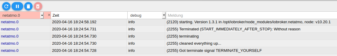

      Anbei auch die Info dass der Adapter funktioniert - von den Ereignissen:

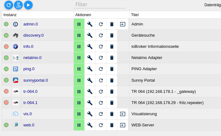

      Und auch die Info das der Adapter grün ist:

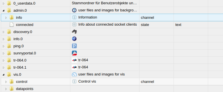

      Das sind die angelegten Objekte:

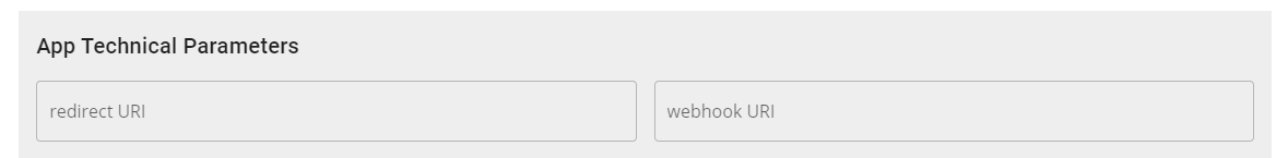

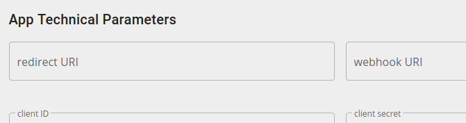

            Anbei noch die Seite bei Netatmo auf der ich die Codes erstellt habe:
            -- muss da bei redirect URI und dem anderen noch etwas eingetragen werden?

                Hallo, auch ich hab in den beiden Parametern nichts eingetragen.
                App Staus hast du aber Aktiviert?
                Hast du den Loglevel schon auf debug gestellt, eventuell kommen dann mehr Infos. Geht über die Experteneinstellung im Admin/Instanzen
