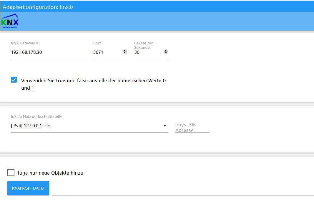

      nach dem Update auf die Version 1.0.39 bekomme ich keine Verbindung mehr zu KNX. Die Ampel ist gelb. Vor dem Update lief alles ohne Probleme.
      Anzeige "Verbinung zu KNX: falsch". Der Key wurde getestet und ist OK
      Hat jemand ein Idee woran es liegen könnte?

        und noch ein Screenshot von deinen Einstellungen .

          knx.0	2020-04-18 21:37:30.114	info	(6108) ... not able to close connection, because already closed
          knx.0	2020-04-18 21:37:30.111	info	(6108) Connection persists.....closing now
          knx.0	2020-04-18 21:37:30.111	info	(6108) Connected - local UDP Server listening on 127.0.0.1:46444
          knx.0	2020-04-18 21:37:30.109	info	(6108) Event : UDP - listening
          knx.0	2020-04-18 21:37:30.108	info	(6108) Using UDP with local IP: 127.0.0.1
          knx.0	2020-04-18 21:37:28.107	info	(6108) STATE_NOT_CONNECTED : Try to connect / reconnect : STATE_CONNECT_REQUEST(3) to STATE_NOT_CONNECTED(0).
          knx.0	2020-04-18 21:37:28.105	info	(6108) ... not able to close connection, because already closed
          knx.0	2020-04-18 21:37:28.099	info	(6108) Connection persists.....closing now
          knx.0	2020-04-18 21:37:26.097	info	(6108) STATE_CONNECT_REQUEST : no defined handling for transition from State: STATE_NOT_CONNECTED(0) to STATE_CONNECT_REQUEST(3).
          knx.0	2020-04-18 21:37:26.096	info	(6108) Send : UDP Connection Request : 06 10 02 05 00 1a 08 01 00 00 00 00 83 21 08 01 7f 00 00 01 83 21 04 04 02 00 sent to 192.168.178.30:3671
          knx.0	2020-04-18 21:37:26.094	info	(6108) STATE_NOT_CONNECTED : Try to connect / reconnect : STATE_PORT_OPENED(2) to STATE_NOT_CONNECTED(0).
          knx.0	2020-04-18 21:37:26.093	info	(6108) ... not able to close connection, because already closed
          knx.0	2020-04-18 21:37:26.086	info	(6108) Connection persists.....closing now
          knx.0	2020-04-18 21:37:26.084	info	(6108) Connected - local UDP Server listening on 127.0.0.1:33569
          knx.0	2020-04-18 21:37:26.081	info	(6108) Event : UDP - listening
          knx.0	2020-04-18 21:37:26.078	info	(6108) Using UDP with local IP: 127.0.0.1
          knx.0	2020-04-18 21:37:24.077	info	(6108) STATE_NOT_CONNECTED : Try to connect / reconnect : STATE_CONNECT_REQUEST(3) to STATE_NOT_CONNECTED(0).
          knx.0	2020-04-18 21:37:24.076	info	(6108) ... not able to close connection, because already closed
          knx.0	2020-04-18 21:37:24.072	info	(6108) Connection persists.....closing now
          knx.0	2020-04-18 21:37:22.070	info	(6108) STATE_CONNECT_REQUEST : no defined handling for transition from State: STATE_NOT_CONNECTED(0) to STATE_CONNECT_REQUEST(3).
          knx.0	2020-04-18 21:37:22.069	info	(6108) Send : UDP Connection Request : 06 10 02 05 00 1a 08 01 00 00 00 00 be 8c 08 01 7f 00 00 01 be 8c 04 04 02 00 sent to 192.168.178.30:3671
          knx.0	2020-04-18 21:37:22.067	info	(6108) STATE_NOT_CONNECTED : Try to connect / reconnect : STATE_PORT_OPENED(2) to STATE_NOT_CONNECTED(0).
          knx.0	2020-04-18 21:37:22.066	info	(6108) ... not able to close connection, because already closed
          knx.0	2020-04-18 21:37:22.060	info	(6108) Connection persists.....closing now
          knx.0	2020-04-18 21:37:22.058	info	(6108) Connected - local UDP Server listening on 127.0.0.1:48780
          knx.0	2020-04-18 21:37:22.055	info	(6108) Event : UDP - listening
          knx.0	2020-04-18 21:37:22.052	info	(6108) Using UDP with local IP: 127.0.0.1
          knx.0	2020-04-18 21:37:20.051	info	(6108) STATE_NOT_CONNECTED : Try to connect / reconnect : STATE_CONNECT_REQUEST(3) to STATE_NOT_CONNECTED(0).
          knx.0	2020-04-18 21:37:20.050	info	(6108) ... not able to close connection, because already closed
          knx.0	2020-04-18 21:37:20.043	info	(6108) Connection persists.....closing now
          knx.0	2020-04-18 21:37:18.042	info	(6108) STATE_CONNECT_REQUEST : no defined handling for transition from State: STATE_NOT_CONNECTED(0) to STATE_CONNECT_REQUEST(3).
          knx.0	2020-04-18 21:37:18.041	info	(6108) Send : UDP Connection Request : 06 10 02 05 00 1a 08 01 00 00 00 00 ea 58 08 01 7f 00 00 01 ea 58 04 04 02 00 sent to 192.168.178.30:3671
          knx.0	2020-04-18 21:37:18.040	info	(6108) STATE_NOT_CONNECTED : Try to connect / reconnect : STATE_PORT_OPENED(2) to STATE_NOT_CONNECTED(0).
          knx.0	2020-04-18 21:37:18.038	info	(6108) ... not able to close connection, because already closed
          knx.0	2020-04-18 21:37:18.032	info	(6108) Connection persists.....closing now
          knx.0	2020-04-18 21:37:18.030	info	(6108) Connected - local UDP Server listening on 127.0.0.1:59992
          knx.0	2020-04-18 21:37:18.028	info	(6108) Event : UDP - listening
          knx.0	2020-04-18 21:37:18.025	info	(6108) Using UDP with local IP: 127.0.0.1
          knx.0	2020-04-18 21:37:16.024	info	(6108) STATE_NOT_CONNECTED : Try to connect / reconnect : STATE_CONNECT_REQUEST(3) to STATE_NOT_CONNECTED(0).
          knx.0	2020-04-18 21:37:16.023	info	(6108) ... not able to close connection, because already closed
          knx.0	2020-04-18 21:37:16.019	info	(6108) Connection persists.....closing now
          knx.0	2020-04-18 21:37:14.018	info	(6108) STATE_CONNECT_REQUEST : no defined handling for transition from State: STATE_NOT_CONNECTED(0) to STATE_CONNECT_REQUEST(3).
          knx.0	2020-04-18 21:37:14.017	info	(6108) Send : UDP Connection Request : 06 10 02 05 00 1a 08 01 00 00 00 00 ab 9a 08 01 7f 00 00 01 ab 9a 04 04 02 00 sent to 192.168.178.30:3671
          knx.0	2020-04-18 21:37:14.015	info	(6108) STATE_NOT_CONNECTED : Try to connect / reconnect : STATE_PORT_OPENED(2) to STATE_NOT_CONNECTED(0).
          knx.0	2020-04-18 21:37:14.013	info	(6108) ... not able to close connection, because already closed
          knx.0	2020-04-18 21:37:14.007	info	(6108) Connection persists.....closing now
          knx.0	2020-04-18 21:37:14.005	info	(6108) Connected - local UDP Server listening on 127.0.0.1:43930
          knx.0	2020-04-18 21:37:14.002	info	(6108) Event : UDP - listening
          knx.0	2020-04-18 21:37:14.000	info	(6108) Using UDP with local IP: 127.0.0.1
          knx.0	2020-04-18 21:37:11.999	info	(6108) STATE_NOT_CONNECTED : Try to connect / reconnect : STATE_CONNECT_REQUEST(3) to STATE_NOT_CONNECTED(0).
          knx.0	2020-04-18 21:37:11.997	info	(6108) ... not able to close connection, because already closed
          knx.0	2020-04-18 21:37:11.990	info	(6108) Connection persists.....closing now
          knx.0	2020-04-18 21:37:09.989	info	(6108) STATE_CONNECT_REQUEST : no defined handling for transition from State: STATE_NOT_CONNECTED(0) to STATE_CONNECT_REQUEST(3).
          knx.0	2020-04-18 21:37:09.988	info	(6108) Send : UDP Connection Request : 06 10 02 05 00 1a 08 01 00 00 00 00 c8 33 08 01 7f 00 00 01 c8 33 04 04 02 00 sent to 192.168.178.30:3671
          knx.0	2020-04-18 21:37:09.986	info	(6108) STATE_NOT_CONNECTED : Try to connect / reconnect : STATE_PORT_OPENED(2) to STATE_NOT_CONNECTED(0).
          knx.0	2020-04-18 21:37:09.984	info	(6108) ... not able to close connection, because already closed
          knx.0	2020-04-18 21:37:09.978	info	(6108) Connection persists.....closing now
          knx.0	2020-04-18 21:37:09.976	info	(6108) Connected - local UDP Server listening on 127.0.0.1:51251
          knx.0	2020-04-18 21:37:09.974	info	(6108) Event : UDP - listening
          knx.0	2020-04-18 21:37:09.971	info	(6108) Using UDP with local IP: 127.0.0.1
          knx.0	2020-04-18 21:37:07.970	info	(6108) STATE_NOT_CONNECTED : Try to connect / reconnect : STATE_CONNECT_REQUEST(3) to STATE_NOT_CONNECTED(0).
          knx.0	2020-04-18 21:37:07.969	info	(6108) ... not able to close connection, because already closed
          knx.0	2020-04-18 21:37:07.965	info	(6108) Connection persists.....closing now
          knx.0	2020-04-18 21:37:05.965	info	(6108) STATE_CONNECT_REQUEST : no defined handling for transition from State: STATE_NOT_CONNECTED(0) to STATE_CONNECT_REQUEST(3).
          knx.0	2020-04-18 21:37:05.964	info	(6108) Send : UDP Connection Request : 06 10 02 05 00 1a 08 01 00 00 00 00 b5 52 08 01 7f 00 00 01 b5 52 04 04 02 00 sent to 192.168.178.30:3671
          knx.0	2020-04-18 21:37:05.963	info	(6108) STATE_NOT_CONNECTED : Try to connect / reconnect : STATE_PORT_OPENED(2) to STATE_NOT_CONNECTED(0).
          knx.0	2020-04-18 21:37:05.963	info	(6108) ... not able to close connection, because already closed
          knx.0	2020-04-18 21:37:05.960	info	(6108) Connection persists.....closing now
          knx.0	2020-04-18 21:37:05.959	info	(6108) Connected - local UDP Server listening on 127.0.0.1:46418
          knx.0	2020-04-18 21:37:05.958	info	(6108) Event : UDP - listening
          knx.0	2020-04-18 21:37:05.956	info	(6108) Using UDP with local IP: 127.0.0.1
          knx.0	2020-04-18 21:37:03.955	info	(6108) STATE_NOT_CONNECTED : Try to connect / reconnect : STATE_CONNECT_REQUEST(3) to STATE_NOT_CONNECTED(0).
          knx.0	2020-04-18 21:37:03.954	info	(6108) ... not able to close connection, because already closed
          knx.0	2020-04-18 21:37:03.947	info	(6108) Connection persists.....closing now
          knx.0	2020-04-18 21:37:01.946	info	(6108) STATE_CONNECT_REQUEST : no defined handling for transition from State: STATE_NOT_CONNECTED(0) to STATE_CONNECT_REQUEST(3).
          knx.0	2020-04-18 21:37:01.945	info	(6108) Send : UDP Connection Request : 06 10 02 05 00 1a 08 01 00 00 00 00 84 d6 08 01 7f 00 00 01 84 d6 04 04 02 00 sent to 192.168.178.30:3671
          knx.0	2020-04-18 21:37:01.944	info	(6108) STATE_NOT_CONNECTED : Try to connect / reconnect : STATE_PORT_OPENED(2) to STATE_NOT_CONNECTED(0).
          knx.0	2020-04-18 21:37:01.942	info	(6108) ... not able to close connection, because already closed
          knx.0	2020-04-18 21:37:01.936	info	(6108) Connection persists.....closing now
          knx.0	2020-04-18 21:37:01.934	info	(6108) Connected - local UDP Server listening on 127.0.0.1:34006
          knx.0	2020-04-18 21:37:01.931	info	(6108) Event : UDP - listening
          knx.0	2020-04-18 21:37:01.929	info	(6108) Using UDP with local IP: 127.0.0.1
          knx.0	2020-04-18 21:36:59.928	info	(6108) STATE_NOT_CONNECTED : Try to connect / reconnect : STATE_CONNECT_REQUEST(3) to STATE_NOT_CONNECTED(0).
          knx.0	2020-04-18 21:36:59.927	info	(6108) ... not able to close connection, because already closed
          knx.0	2020-04-18 21:36:59.924	info	(6108) Connection persists.....closing now
          knx.0	2020-04-18 21:36:57.922	info	(6108) STATE_CONNECT_REQUEST : no defined handling for transition from State: STATE_NOT_CONNECTED(0) to STATE_CONNECT_REQUEST(3).
          knx.0	2020-04-18 21:36:57.921	info	(6108) Send : UDP Connection Request : 06 10 02 05 00 1a 08 01 00 00 00 00 b7 f6 08 01 7f 00 00 01 b7 f6 04 04 02 00 sent to 192.168.178.30:3671
          knx.0	2020-04-18 21:36:57.919	info	(6108) STATE_NOT_CONNECTED : Try to connect / reconnect : STATE_PORT_OPENED(2) to STATE_NOT_CONNECTED(0).
          knx.0	2020-04-18 21:36:57.918	info	(6108) ... not able to close connection, because already closed
          knx.0	2020-04-18 21:36:57.911	info	(6108) Connection persists.....closing now
          knx.0	2020-04-18 21:36:57.909	info	(6108) Connected - local UDP Server listening on 127.0.0.1:47094
          knx.0	2020-04-18 21:36:57.907	info	(6108) Event : UDP - listening
          knx.0	2020-04-18 21:36:57.904	info	(6108) Using UDP with local IP: 127.0.0.1
          knx.0	2020-04-18 21:36:55.903	info	(6108) STATE_NOT_CONNECTED : Try to connect / reconnect : STATE_CONNECT_REQUEST(3) to STATE_NOT_CONNECTED(0).
          knx.0	2020-04-18 21:36:55.902	info	(6108) ... not able to close connection, because already closed
          knx.0	2020-04-18 21:36:55.894	info	(6108) Connection persists.....closing now
          knx.0	2020-04-18 21:36:53.893	info	(6108) STATE_CONNECT_REQUEST : no defined handling for transition from State: STATE_NOT_CONNECTED(0) to STATE_CONNECT_REQUEST(3).
          knx.0	2020-04-18 21:36:53.892	info	(6108) Send : UDP Connection Request : 06 10 02 05 00 1a 08 01 00 00 00 00 eb d3 08 01 7f 00 00 01 eb d3 04 04 02 00 sent to 192.168.178.30:3671
          knx.0	2020-04-18 21:36:53.890	info	(6108) STATE_NOT_CONNECTED : Try to connect / reconnect : STATE_PORT_OPENED(2) to STATE_NOT_CONNECTED(0).
          knx.0	2020-04-18 21:36:53.889	info	(6108) ... not able to close connection, because already closed
          knx.0	2020-04-18 21:36:53.882	info	(6108) Connection persists.....closing now
          knx.0	2020-04-18 21:36:53.881	info	(6108) Connected - local UDP Server listening on 127.0.0.1:60371
          knx.0	2020-04-18 21:36:53.878	info	(6108) Event : UDP - listening
          knx.0	2020-04-18 21:36:53.875	info	(6108) Using UDP with local IP: 127.0.0.1
          knx.0	2020-04-18 21:36:51.874	info	(6108) STATE_NOT_CONNECTED : Try to connect / reconnect : STATE_CONNECT_REQUEST(3) to STATE_NOT_CONNECTED(0).
          knx.0	2020-04-18 21:36:51.873	info	(6108) ... not able to close connection, because already closed
          knx.0	2020-04-18 21:36:51.865	info	(6108) Connection persists.....closing now
          knx.0	2020-04-18 21:36:49.864	info	(6108) STATE_CONNECT_REQUEST : no defined handling for transition from State: STATE_NOT_CONNECTED(0) to STATE_CONNECT_REQUEST(3).
          knx.0	2020-04-18 21:36:49.863	info	(6108) Send : UDP Connection Request : 06 10 02 05 00 1a 08 01 00 00 00 00 b3 35 08 01 7f 00 00 01 b3 35 04 04 02 00 sent to 192.168.178.30:3671
          knx.0	2020-04-18 21:36:49.861	info	(6108) STATE_NOT_CONNECTED : Try to connect / reconnect : STATE_PORT_OPENED(2) to STATE_NOT_CONNECTED(0).
          knx.0	2020-04-18 21:36:49.860	info	(6108) ... not able to close connection, because already closed
          knx.0	2020-04-18 21:36:49.853	info	(6108) Connection persists.....closing now
          knx.0	2020-04-18 21:36:49.851	info	(6108) Connected - local UDP Server listening on 127.0.0.1:45877
          knx.0	2020-04-18 21:36:49.848	info	(6108) Event : UDP - listening
          knx.0	2020-04-18 21:36:49.845	info	(6108) Using UDP with local IP: 127.0.0.1
          knx.0	2020-04-18 21:36:47.844	info	(6108) STATE_NOT_CONNECTED : Try to connect / reconnect : STATE_CONNECT_REQUEST(3) to STATE_NOT_CONNECTED(0).
          knx.0	2020-04-18 21:36:47.842	info	(6108) ... not able to close connection, because already closed
          knx.0	2020-04-18 21:36:47.835	info	(6108) Connection persists.....closing now
          knx.0	2020-04-18 21:36:45.834	info	(6108) STATE_CONNECT_REQUEST : no defined handling for transition from State: STATE_NOT_CONNECTED(0) to STATE_CONNECT_REQUEST(3).
          knx.0	2020-04-18 21:36:45.833	info	(6108) Send : UDP Connection Request : 06 10 02 05 00 1a 08 01 00 00 00 00 c9 22 08 01 7f 00 00 01 c9 22 04 04 02 00 sent to 192.168.178.30:3671
          knx.0	2020-04-18 21:36:45.831	info	(6108) STATE_NOT_CONNECTED : Try to connect / reconnect : STATE_PORT_OPENED(2) to STATE_NOT_CONNECTED(0).
          knx.0	2020-04-18 21:36:45.830	info	(6108) ... not able to close connection, because already closed
          knx.0	2020-04-18 21:36:45.823	info	(6108) Connection persists.....closing now
          knx.0	2020-04-18 21:36:45.821	info	(6108) Connected - local UDP Server listening on 127.0.0.1:51490
          knx.0	2020-04-18 21:36:45.818	info	(6108) Event : UDP - listening
          knx.0	2020-04-18 21:36:45.816	info	(6108) Using UDP with local IP: 127.0.0.1
          knx.0	2020-04-18 21:36:43.815	info	(6108) STATE_NOT_CONNECTED : Try to connect / reconnect : STATE_CONNECT_REQUEST(3) to STATE_NOT_CONNECTED(0).
          knx.0	2020-04-18 21:36:43.814	info	(6108) ... not able to close connection, because already closed
          knx.0	2020-04-18 21:36:43.806	info	(6108) Connection persists.....closing now
          knx.0	2020-04-18 21:36:41.803	info	(6108) STATE_CONNECT_REQUEST : no defined handling for transition from State: STATE_NOT_CONNECTED(0) to STATE_CONNECT_REQUEST(3).
          knx.0	2020-04-18 21:36:41.802	info	(6108) Send : UDP Connection Request : 06 10 02 05 00 1a 08 01 00 00 00 00 93 53 08 01 7f 00 00 01 93 53 04 04 02 00 sent to 192.168.178.30:3671
          knx.0	2020-04-18 21:36:41.799	info	(6108) STATE_NOT_CONNECTED : Try to connect / reconnect : STATE_PORT_OPENED(2) to STATE_NOT_CONNECTED(0).
          knx.0	2020-04-18 21:36:41.797	info	(6108) ... not able to close connection, because already closed
          knx.0	2020-04-18 21:36:41.790	info	(6108) Connection persists.....closing now
          knx.0	2020-04-18 21:36:41.787	info	(6108) Connected - local UDP Server listening on 127.0.0.1:37715
          knx.0	2020-04-18 21:36:41.784	info	(6108) Event : UDP - listening
          knx.0	2020-04-18 21:36:41.781	info	(6108) Using UDP with local IP: 127.0.0.1
          knx.0	2020-04-18 21:36:39.782	info	(6108) STATE_NOT_CONNECTED : Try to connect / reconnect : STATE_CONNECT_REQUEST(3) to STATE_NOT_CONNECTED(0).
          knx.0	2020-04-18 21:36:39.780	info	(6108) ... not able to close connection, because already closed
          knx.0	2020-04-18 21:36:39.773	info	(6108) Connection persists.....closing now
          knx.0	2020-04-18 21:36:37.772	info	(6108) STATE_CONNECT_REQUEST : no defined handling for transition from State: STATE_NOT_CONNECTED(0) to STATE_CONNECT_REQUEST(3).
          knx.0	2020-04-18 21:36:37.771	info	(6108) Send : UDP Connection Request : 06 10 02 05 00 1a 08 01 00 00 00 00 9d 29 08 01 7f 00 00 01 9d 29 04 04 02 00 sent to 192.168.178.30:3671
          knx.0	2020-04-18 21:36:37.770	info	(6108) STATE_NOT_CONNECTED : Try to connect / reconnect : STATE_PORT_OPENED(2) to STATE_NOT_CONNECTED(0).
          knx.0	2020-04-18 21:36:37.768	info	(6108) ... not able to close connection, because already closed
          knx.0	2020-04-18 21:36:37.762	info	(6108) Connection persists.....closing now
          knx.0	2020-04-18 21:36:37.760	info	(6108) Connected - local UDP Server listening on 127.0.0.1:40233
          knx.0	2020-04-18 21:36:37.757	info	(6108) Event : UDP - listening
          knx.0	2020-04-18 21:36:37.755	info	(6108) Using UDP with local IP: 127.0.0.1![alt text]
          Ich hoffe das log hilft den Fehler zu finden.
          Herzlichen Dank im Voraus.

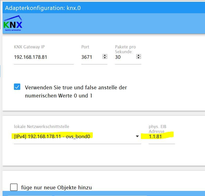

          • Glasfaser
            Glasfaser @Giggle79 last edited by
            @Giggle79
            Wähle die IP vom iobroker und die phys. EIB Adresse eintragen
            • G
              @Glasfaser
              Herzlichen Dank für die Hilfe.
              Der KNX Adapter hat wieder Verbindung zu KNX.
              Musste jetzt nur noch die Werte in den iobroker KNX Objekten umschreiben. (Read/Write; Min/max Wert)
              Vor dem Update hatte jedoch alles funktioniert.
              Nochmals herzlichen Dank.
