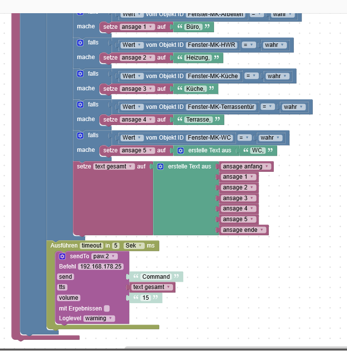

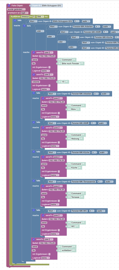

      Hallo!
      Ich frage bei einer bestimmten Aktion über Blockly meine Zustände der Fenster ab und lasse den Zustand über Sprachausgabe von SendTo wiedergeben. Habe einen Starttext, dann die offenen Fenster und ein Endtext. Wenn mehrere Fenster geöffnet sind kommt die Sprachausgabe durcheinander an, immer verschieden. Kann man mit einem Baustein die Meldungen sortieren?

        lemuba @Maik Krause last edited by
        @Maik-Krause
        Ich würde das dann ggf. jeweils mit einem Timeout machen.
        • UweRLP
          UweRLP last edited by
          Man könnte den ganzen Text auch in eine Variable zwischenspeichern und dann alles auf einmal senden.

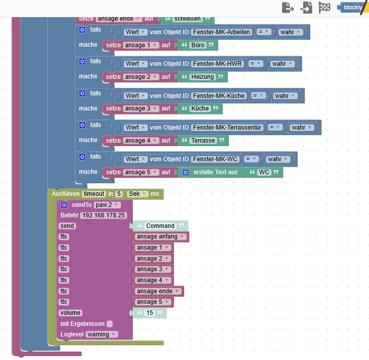

          • Maik Krause
            Hallo! Danke erstmal für die Antworten. Habe jetzt mal bisschen rumprobiert mit Variablen. Das ist rausgekommen siehe Bild. Die Befehle im Sendto werden aber anscheind nicht von oben nach unten abgearbeitet. Unter den vielen tts wird immer nur die letzte vorgelesen. Sollte die letzte leer sein wird auch nichts vorgelesen. Neue Bitmap.png
