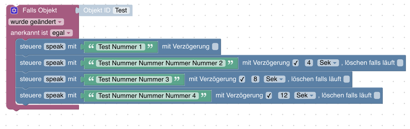

        chrbo80 @ctnnemo last edited by
        @ctnnemo Hi, so müsste es doch zb gehen:
        Mit den Verzögerungszeiten musst du je nach Satzlänge etwas spielen...
          Danke für den Tipp.
          Leider klappt es so nicht so gut. Das ist bisher mein Lösungsansatz gewesen.
          Die Infos sind je nach aktuellem Inhalt unterschiedlich lang vom Text. Auch fallen unter Umständen Passagen weg.
          Alexa informiert beispielsweise über:
          Heizölstand (wenn gewisse Menge unterschritten ist)
          Wasserstand in der Zysterne
          Termin die anstehen
          Müll der heute bzw. morgen abgeholt wird
          ob wegen Frostgefahr Pflanzen geschützt werden müssen
          etc.
          Durch "leere" Sprachausgabe und die gesetzten Verzögerungen ist das ganze sehr zerpflückt.
          Daher habe ich nun die einzelnen Abschnitte in eine Variable geschrieben und die wird am Ende vorgelesen.
          Leider aber einfach runter geleihert. 😖
