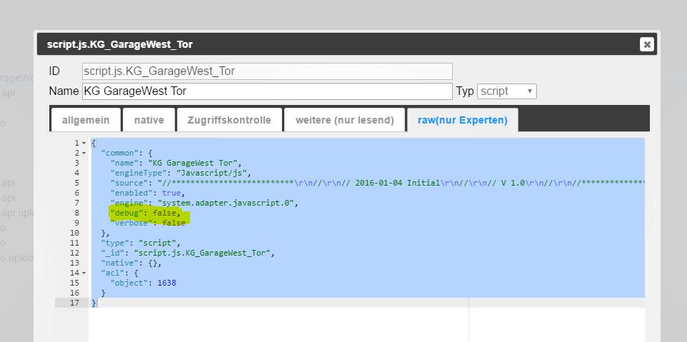

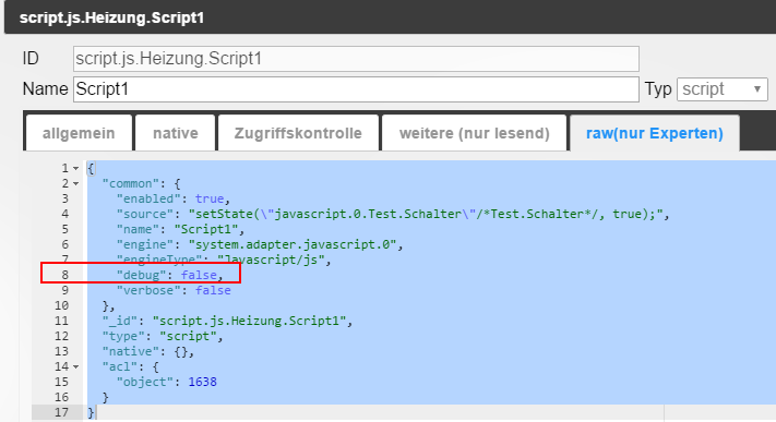

        Wie seht bei dir das Skrip Objekt aus?
          RalfB last edited by
          hm, ich würde sagen, genau wie bei dir:
